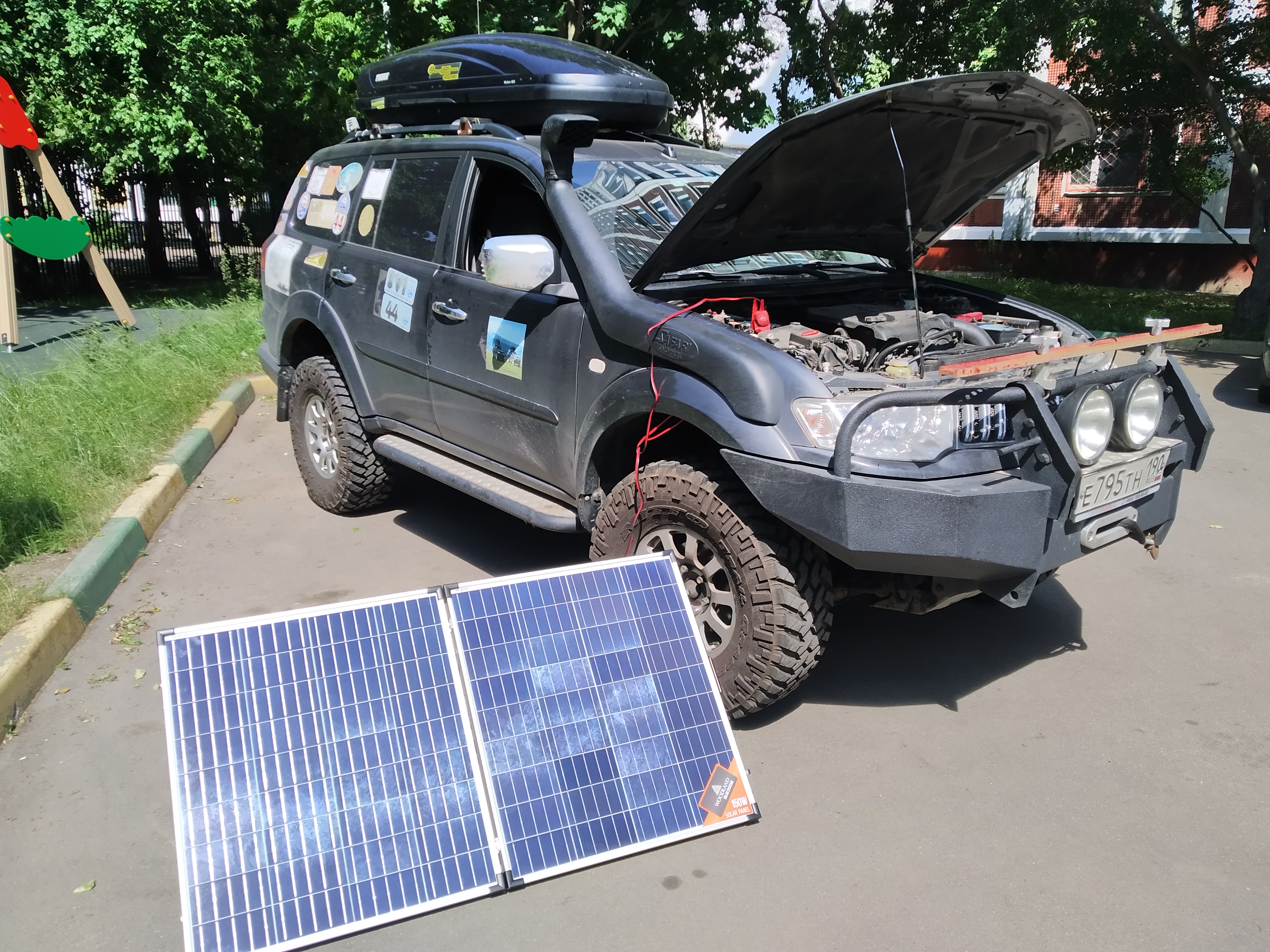

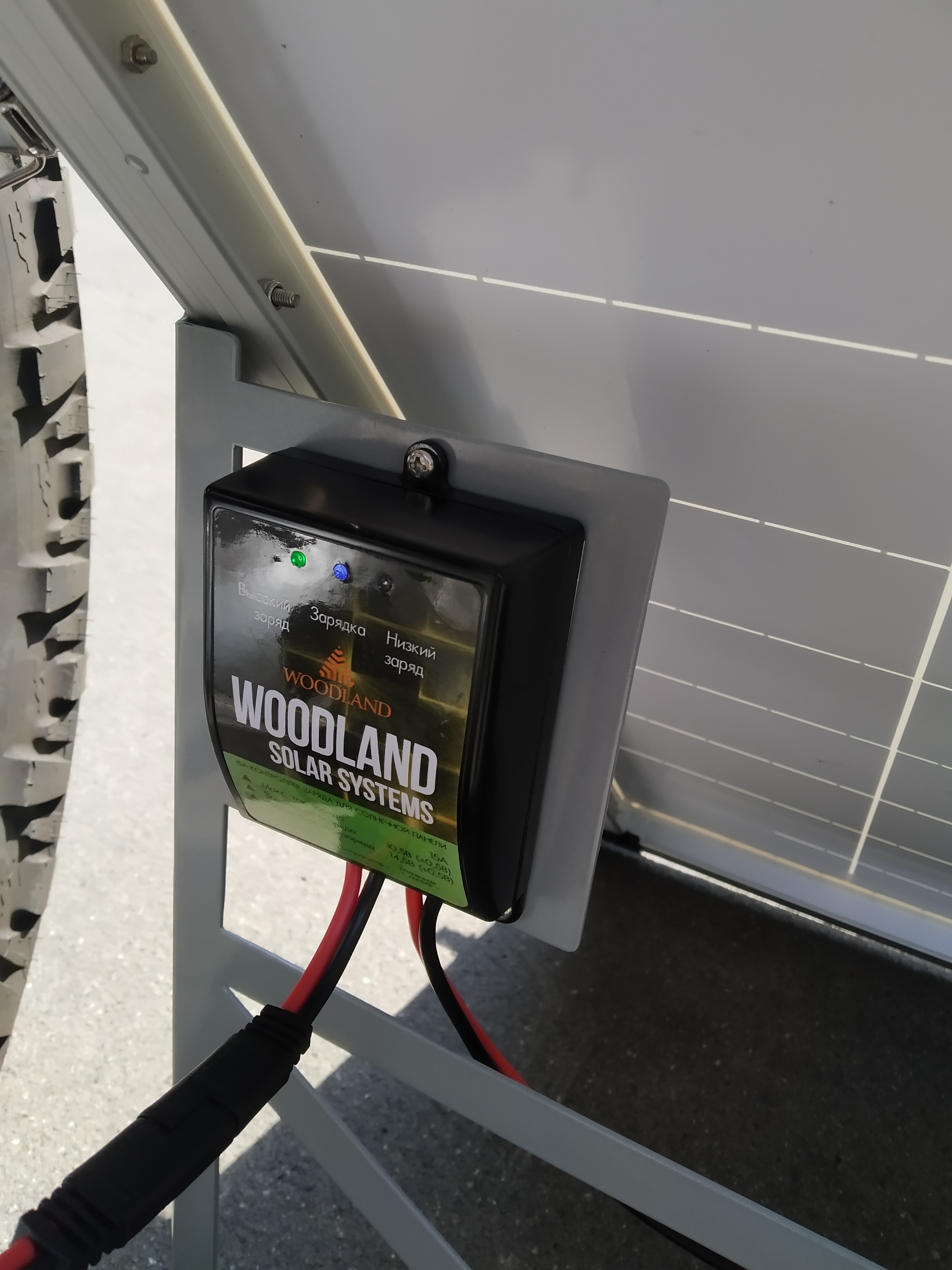

Сообщение Санчес75 »
Если более менее бюджетно Ватт на 100-150 бери
Woodland складывается в чемодан и сумку. Удобно направлять на солнце. Правда вес и размеры приличные. Или смотреть в сторону гибких панелей и класть на капот. Чем хороши солнечные панели: тихо работают в отличие от генераторов и топливо не нужно. Хорошо пользоваться на югах: Астрахань, море и т. д.
