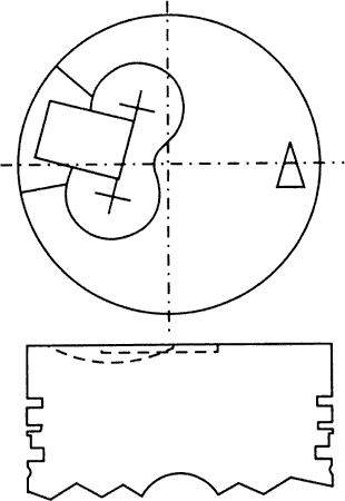

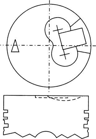

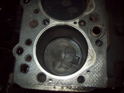

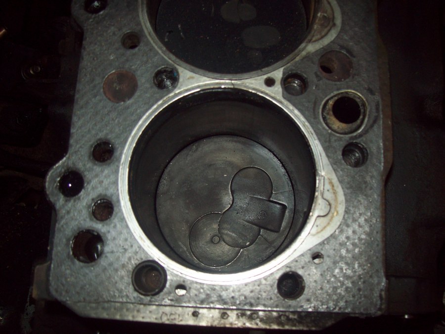

Привет! Сегодня промеряли блок,из за большого износа 1-го цилиндра,придется точить 91.1 мм. Поршни буду брать Autowelt овские. Возникла трудность,какие заказывать??? Старые были такие: И еще,какие кольца ставить??? Autowelt? или чего другое??? Спасибо!!! Смущает,что поршень 1-3 цилиндра повернут в другую сторону:
- Вложения
- этот в другую сторону
- PN-32360-bautowelt1.gif (5.66 КБ) 2409 просмотров
- этот вроде норм
- PN-32370-bautowelt2.gif (5.73 КБ) 2409 просмотров

Блин,оказывается поршни 91,1 проблема найти, где искать? чего ставить?ЗиЛ-130 писал(а):Привет! Сегодня промеряли блок,из за большого износа 1-го цилиндра,придется точить 91.1 мм. Поршни буду брать Autowelt овские. Возникла трудность,какие заказывать??? Старые были такие: И еще,какие кольца ставить??? Autowelt? или чего другое??? Спасибо!!! Смущает,что поршень 1-3 цилиндра повернут в другую сторону:

91.1 мм это стандартный размер ,если растачивать +0,5 а то и +1,0 .Поршня автовелт есть в екзисте ,кольца у них говняные
