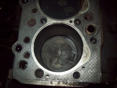

Привет! Сегодня промеряли блок,из за большого износа 1-го цилиндра,придется точить 91.1 мм. Поршни буду брать Autowelt овские. Возникла трудность,какие заказывать??? Старые были такие: И еще,какие кольца ставить??? Autowelt? или чего другое??? Спасибо!!!
стояли такие
стояли такие
Смущает,что поршень 1-3 цилиндра повернут в другую сторону:
Блин,оказывается поршни 91,1 проблема найти, где искать? чего ставить?

91.1 мм это стандартный размер ,если растачивать +0,5 а то и +1,0 .Поршня автовелт есть в екзисте ,кольца у них говняные
