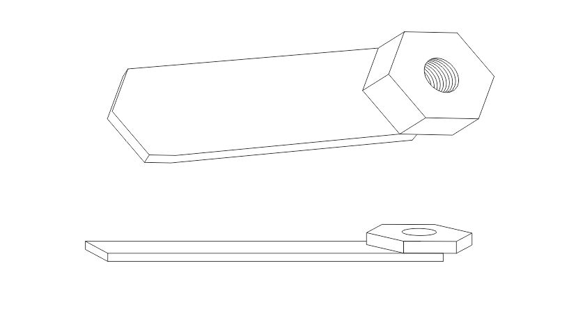

У руля на работающем моторе появился люфт + подрякивание на кочках. Думаю надо подтянуть рейку. Кто уже делал просвятите как? Где сам регулировочный болт или что там? Как его тянуть? Надо ли снимать рейку и тп.
- HiTEX
- Сообщения: 7031
- Двигатель:: 6G72 24V
- Откуда: Алма-Ата
- Благодарил (а): 80 раз
- Поблагодарили: 340 раз
Re: рейка
Рейку снимать не надо. Надо изготовить спец ключ из гайки с приваренным к ней рычагом-ручкой. Всё крутится сверху (и только сверху) ибо снизу не подобраться ни как. Гайка толи на 24 толи на 19. По месту посмотри
Дед Василь
- Morgan24
- Сообщения: 328
- Зарегистрирован: 20 мар 2011, 20:18
- Мой автомобиль(и):: Montero 3
- Откуда: Красноярск
- Поблагодарили: 10 раз
Re: рейка
А сверху где именно? Снимать надо чего для доступа?
И не совсем понял, как гайка может быть ключом? То есть она вместо шестигранника чтоли? А рычаг ручка варится в центре и загибается под нужный угол?
Блин, есть у кого-нибудь фото этого "инструмента", а то я чета не вкуриваю....?
ЗЫ и насколько тянуть? Как понять что уже достаточно?
- HiTEX
- Сообщения: 7031
- Откуда: Алма-Ата
Re: рейка
Нарисовал. Может не в размер, но принцип понятен.
Сначала снимешь для удобства подлаза вентилятор, потом очистишь узел, расконтришь зубилом стопорную гайку, поставишь сделанный ключ и будешь закручивать до тех пор, пока руль не начнёт туго крутиться, после этого отпускай назад, до тех пор пока руль не начнёт свободно в повороте возвращаться на место. Но совсем не факт, что стук пройдёт. Стучит от того, что направляющая втулка (правая) сносилась.
