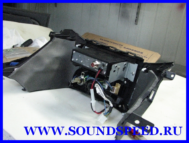

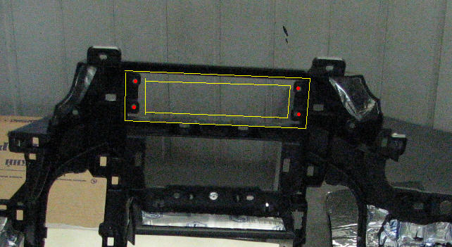

прошу прощения,но я ввел вас в заблуждение указав не на ту перекладину :( ...вот на фото установленная владельцем рация.боковые крепления видимо упирались в нижнюю перекладину и она была удалена.

От, о це я зрозумiв, вельме дякую Вам, особливо за наглядове поясненя, виходячи з якого, важаю що перешкод для встановленя в мене не повинно виникнути, хоч и доведеться трохи похитрувати. Як встановлю обов'язково виклду сюди фотозвiт.

Сейчас жду пока привезут голову с Одессы, потом посмотрю её, если все как в рекламе заберу, но думаю, что только на стедующие выходные будет время поковыряться. Да еще вопрос как к гуру, на последнем фото я вижу эта деталька снята отдельно от торпедо, возможно ли демонтировать только её, без демонтажа верхней части где климат и рокфорд?

FrontV писал(а):Сейчас жду пока привезут голову с Одессы, потом посмотрю её, если все как в рекламе заберу, но думаю, что только на стедующие выходные будет время поковыряться. Да еще вопрос как к гуру, на последнем фото я вижу эта деталька снята отдельно от торпедо, возможно ли демонтировать только её, без демонтажа верхней части где климат и рокфорд?
климат всё равно демонтируйте,иначе никак :( он легко отделяется.а Ваша идея оказалась заразной!! :wink: но мой вам совет-
закрепите сначало на торпедо панель из мдф или фанеры,затем оденьте бороду с демонтированной конструкцией,отчертите контур,и далее понятно.. :wink: или ждите когда сами возьмемся-учебное пособее гарантирую :) удачи на поприще тюнинга
