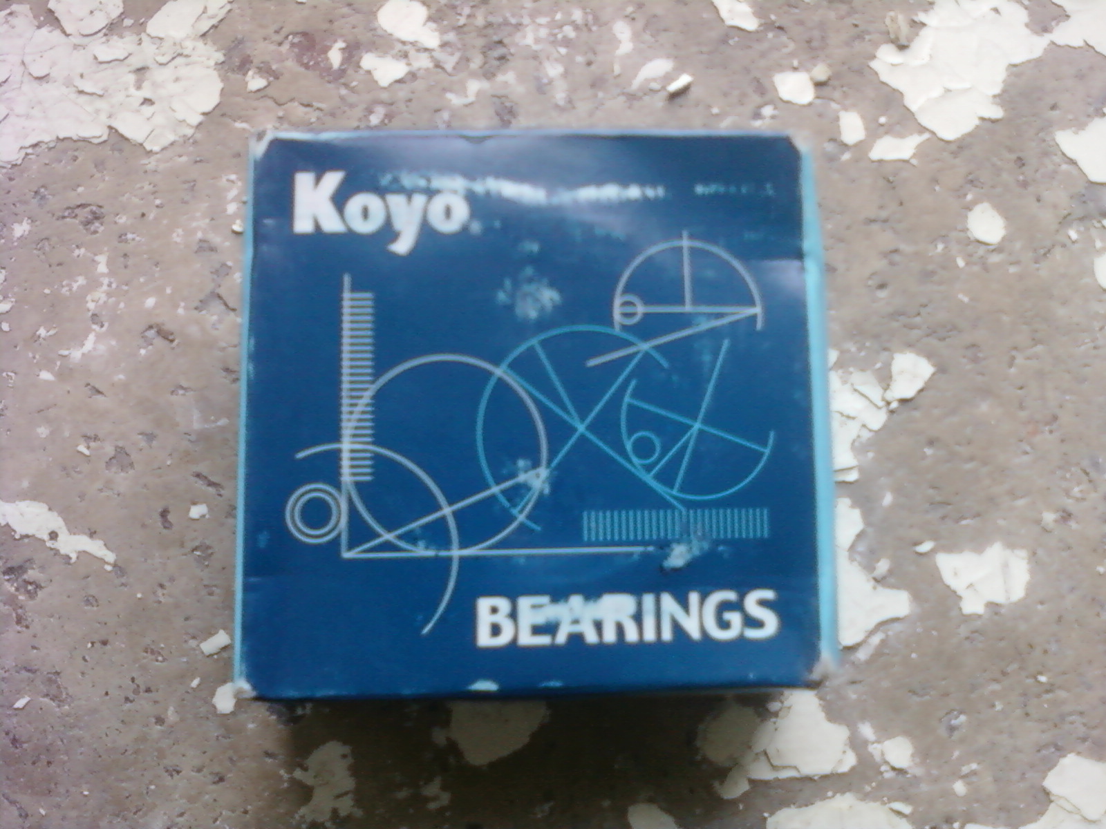

Поменял так-же на днях правый ступичный подшипник на своём джуниоре. Гудел ещё с зимы, ждал тепла. Был люфт и вой, это-то и послужило толчком к замене. Снимал/ставил ступицу сам, подшипник выпрессовывали и запресовывали на сервисе, благо он прямо впритык к моему гаражу. Цена за пресс - 300 рублей.
Теперь на очереди левый подшипник. Хочу совместить эту процедуру с заменой сальников на подключайке и заменой провода, ибо старый привод уже хрустит не подецки (гранаты)
Брал подшипник KOYO с партнамбером DAC4074CWCS73 за 1000 рублей.

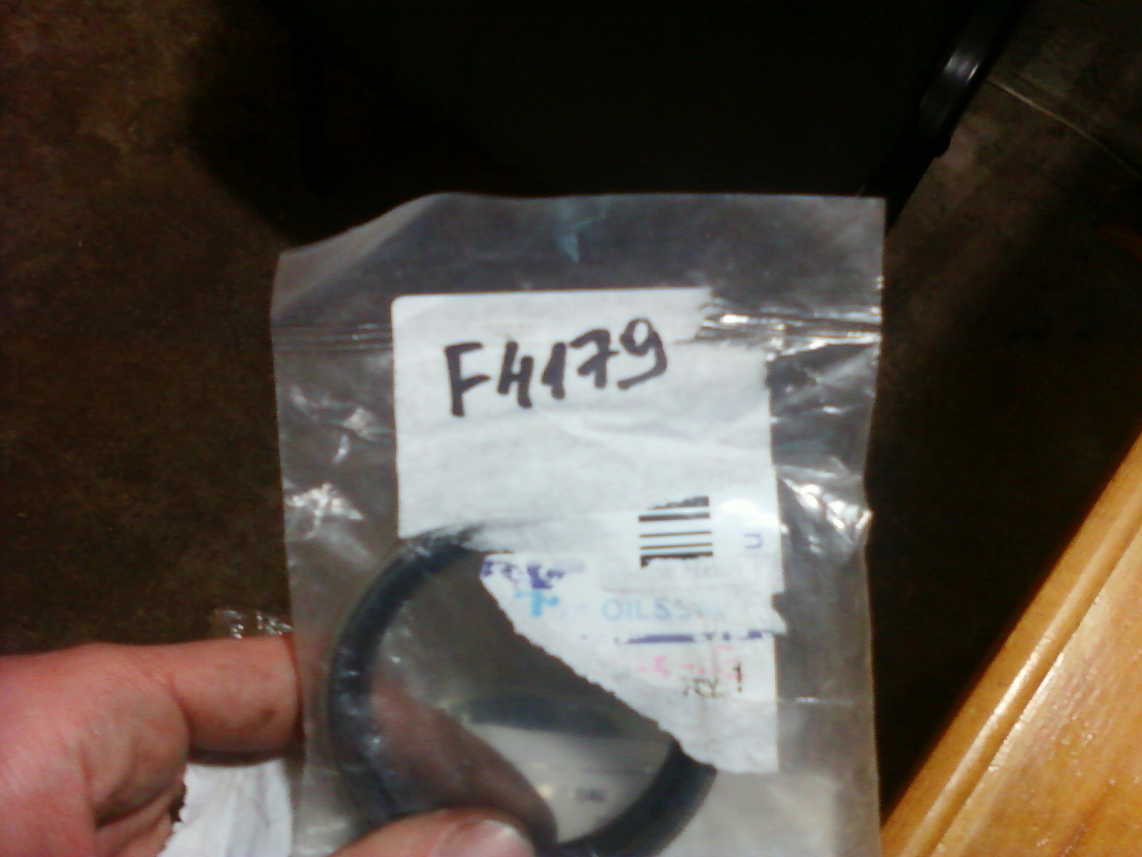

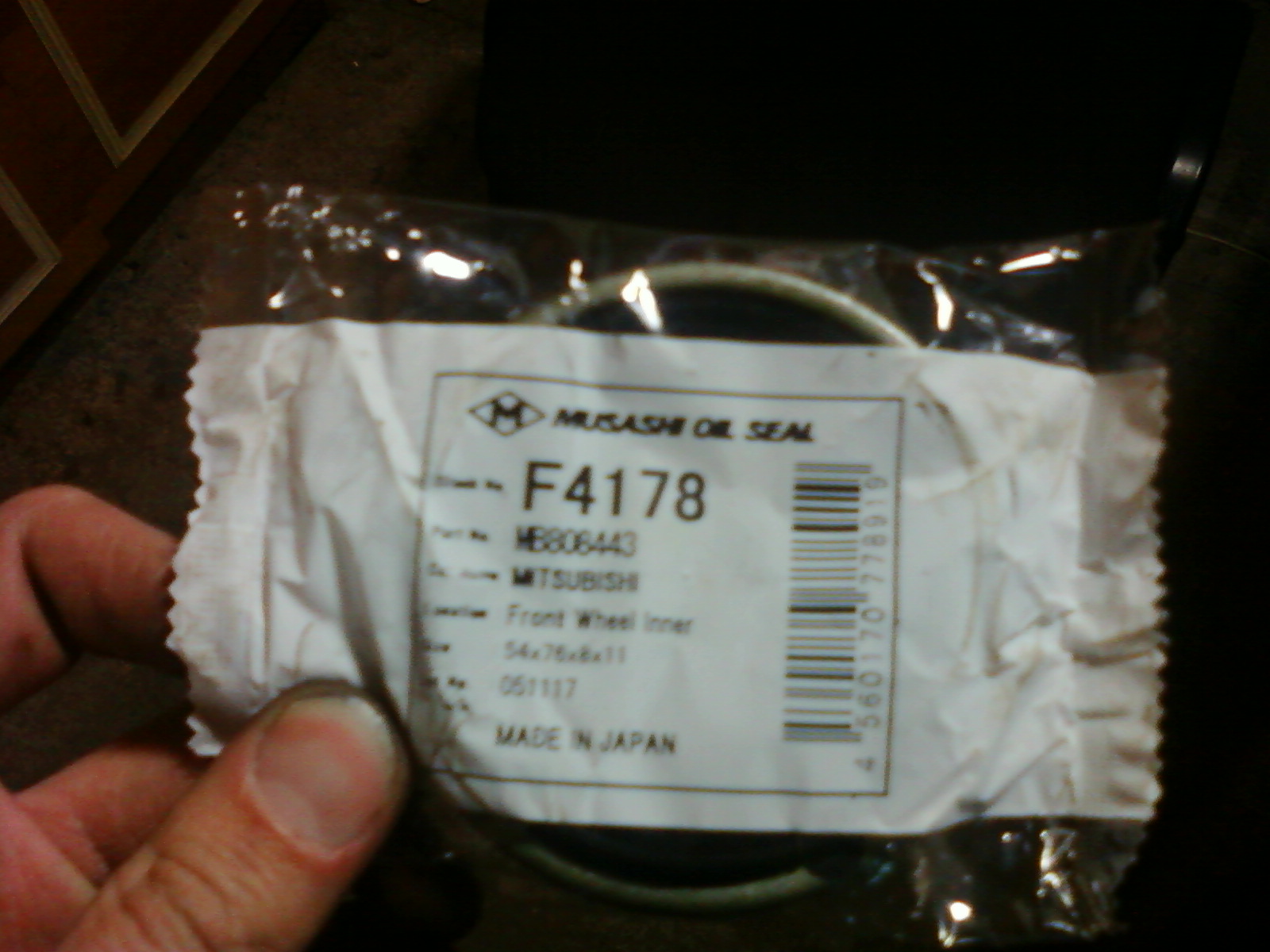

Так-же сальники с партнамберами - F4179 и F4178 фирмы Musashi, т.к. у продавана небыло оригинальных, которые стоили бы в два раза дороже, а заказывать через интернет - долго ждать пришлось бы, а нужно было ещё вчера. (Внимание!- Внутренний и внешний сальники - разные)
Всё подошло отлично. Сальники подозрений не вызвали. Продаван говорит, что они японческие и ни у кого пока претензий к ним не было. Стопорное кольцо оставил родное, уже второй раз меняю подшипник, и стопорное кольцо остаётся родным.
И немного фото в довесок: (сделано на телефон)
Подшипник койо

Сальник 1
Сальник 1
Сальник 2
Сальник 2
