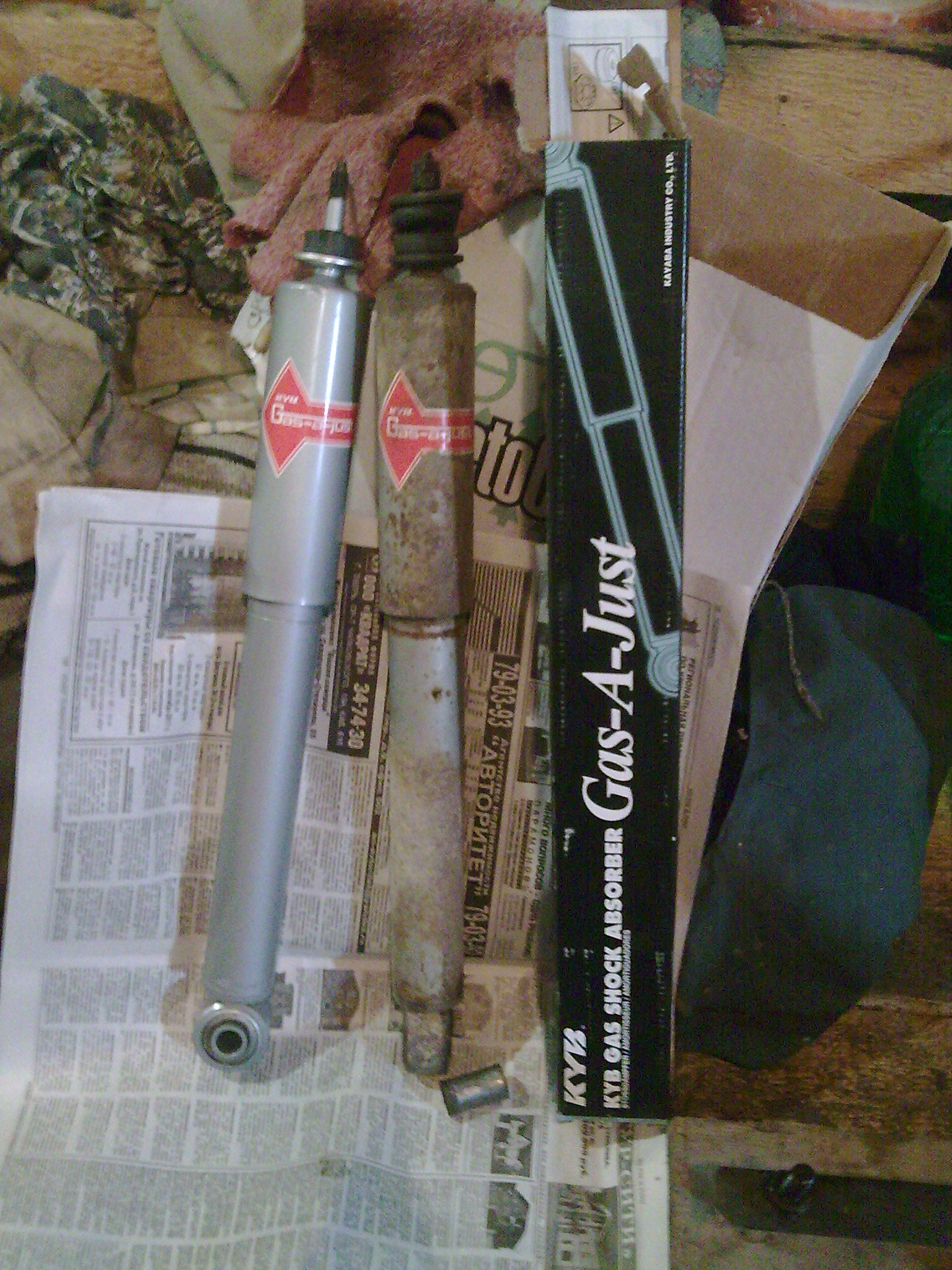

Старый аморт проехал 150т.км,резинка кирдык,аморт от нового практически не отличается,на перед такие ставил очень жестко и резинки соответственно бьет,но неубиваемый!!!А совсем масляные от каябы в синих коробках ну очень мягкие,точнее совсем ни какие.Поставил которые GЭКСЕЛЬ,они есть япан,а есть тайвань,сейчас попали один япан другой тай,посмотрим на сколько хватит.
