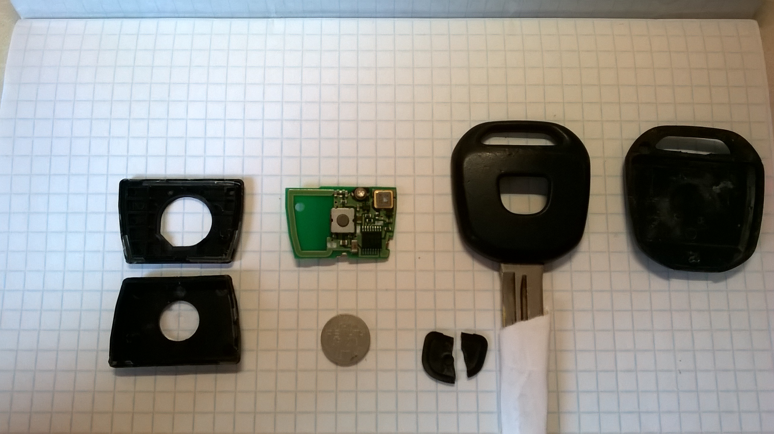

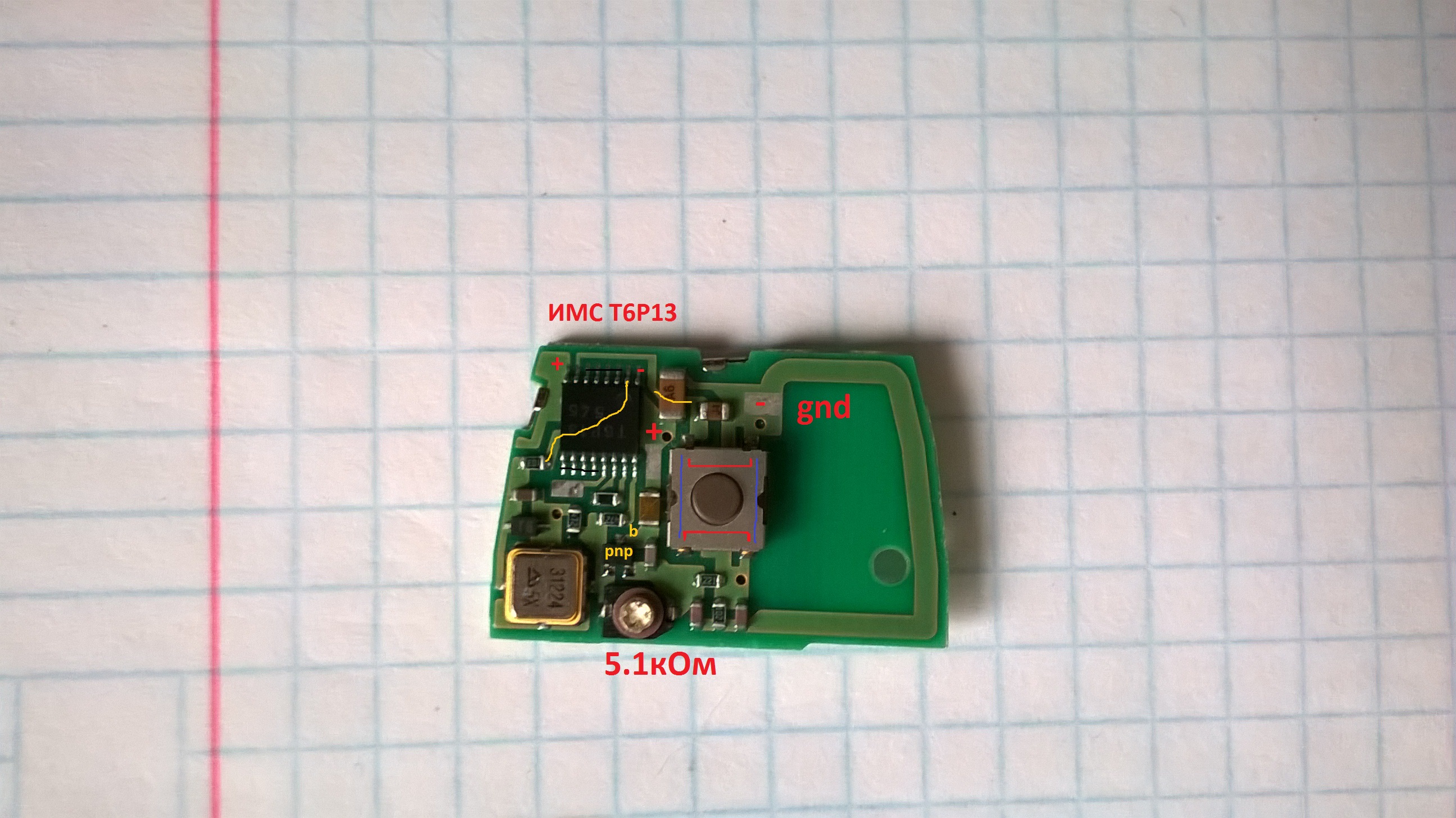

Нашел немного времени и расковырял свой ключ интереса ради... Он, к слову, рабочий, только в 2010 году батарейку менял. А, и кнопка была треснувшая сразу.
Батарейка внутри CR1216 3 вольты.
Заготовку ключа можно найти на ALi EBay и прочих по Mitsubishi blank right blade
На фото платы (по часовой от отверстия) четко видно петлю антенны, подстроечный резистор, pnp транзистор, кварцевый генератор 31224, диод, микросхему T6P13, большой конденсатор по питанию, ну и конечно, кнопка.
Интересная деталь находится рядом с кнопкой - между + и b транзистора, похожих не видел еще. В режиме прозвонки звенит в обе стороны с падением .005 В, на поверхности есть узор в виде концентрических прямоугольных линий из металла, возможно, индуктивность.
У микросхемы используется только часть выводов, маркировка неизвестная.
Кнопка при нажатии замыкает накоротко все свои 4 контакта. Синими линиями обозначил постоянно замкнутые, красным замыкаемые при нажатии.
Петля антенны 35,5мм.

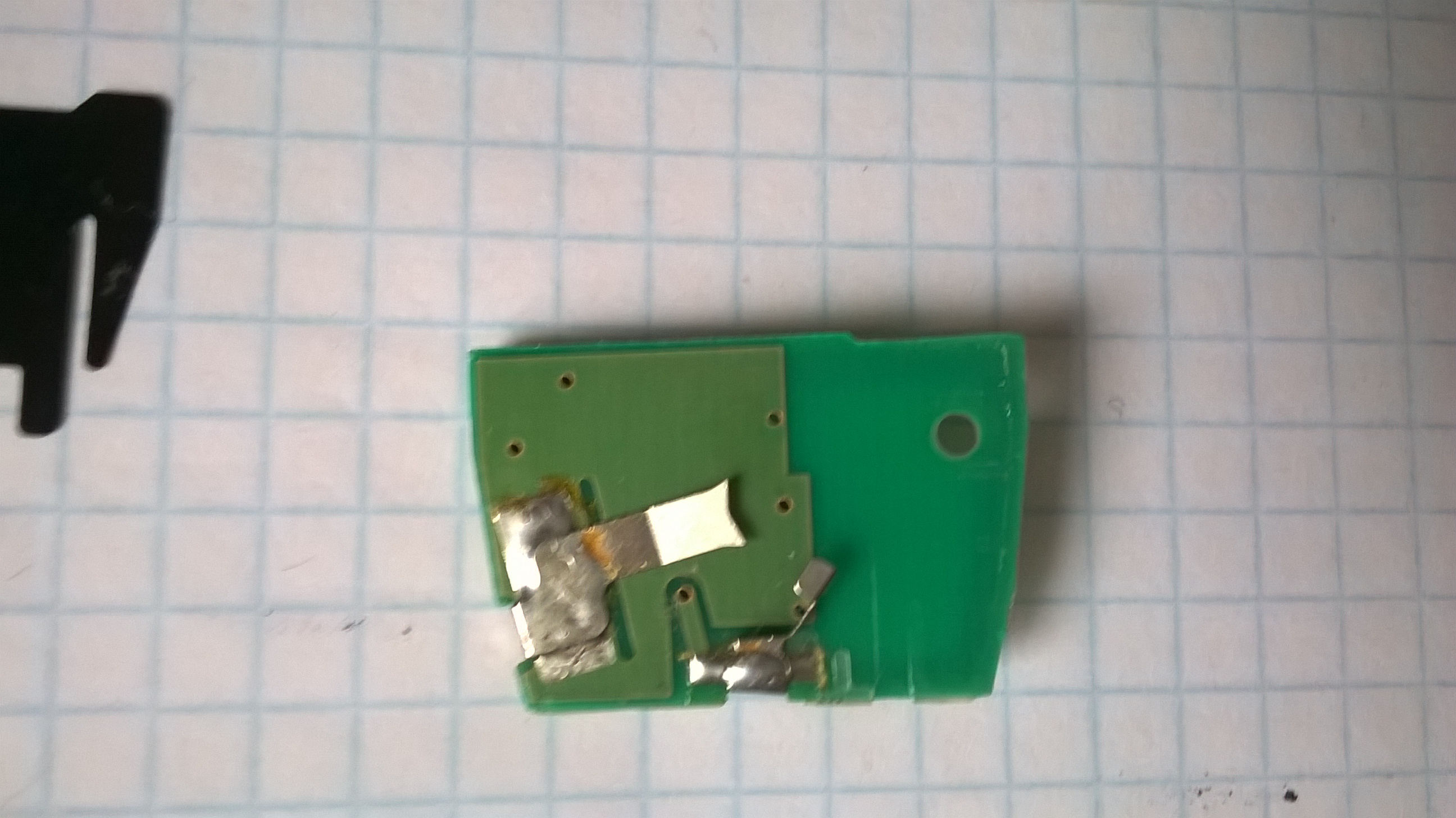

У тебя тоже кнопка пополам сломана, как у меня...(Болезнь)
