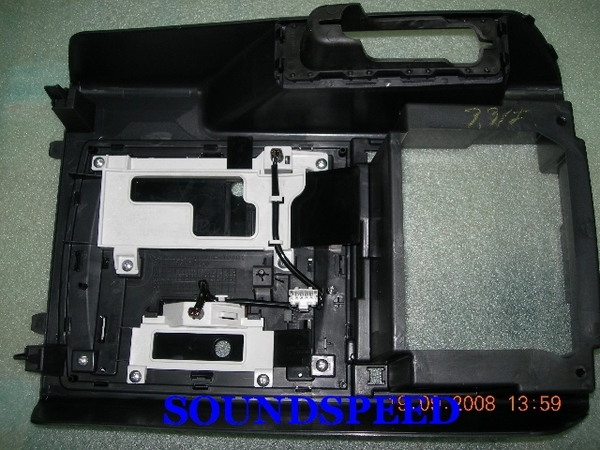

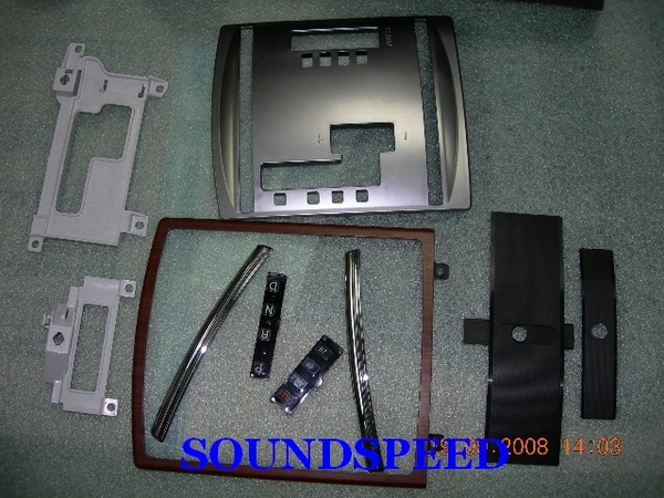

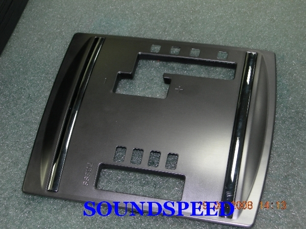

итак..вот она болезная....вынимаем подстаканники...откручиваем два крайних самореза...ручку раздатки просто против часовой стрелки....ручку АКПП-скидываем нижнюю декоративную насадку просто движением вниз и там два винта под крестовую отвертку....далее включив зажигание переводим кулису в удобное положение для снятия панели и не забываем отстегнуть один единственный разъем..вуаля
конструктор да и только....увы..
теперь откручиваем всё что откручивается и отщёлкиваем всё что отщёлкивается....и...
лего да и только......

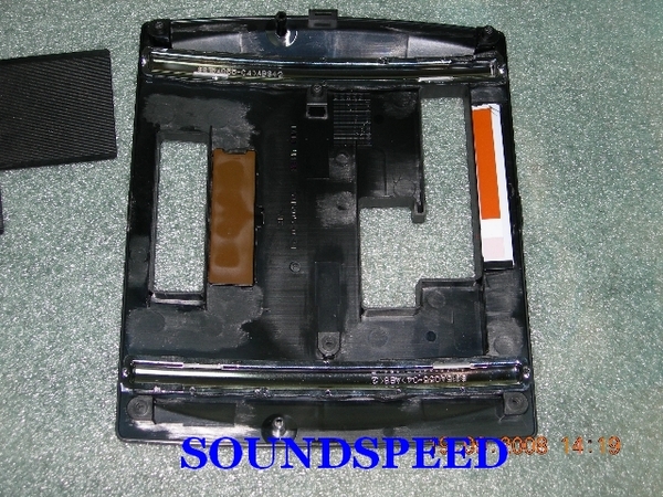

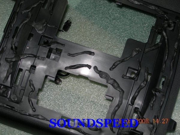

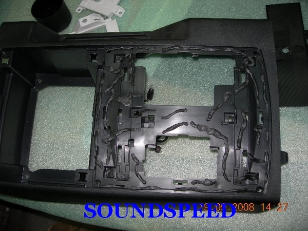

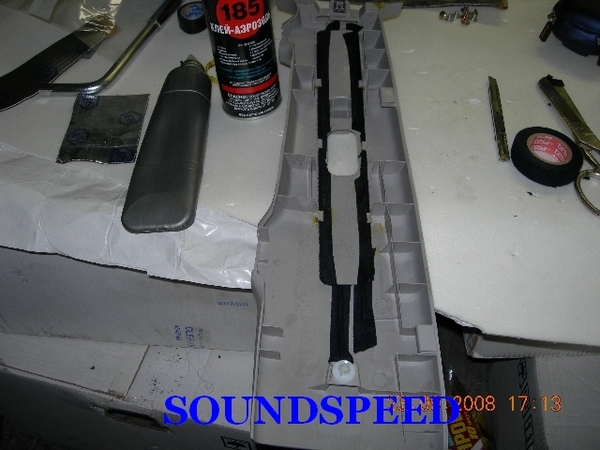

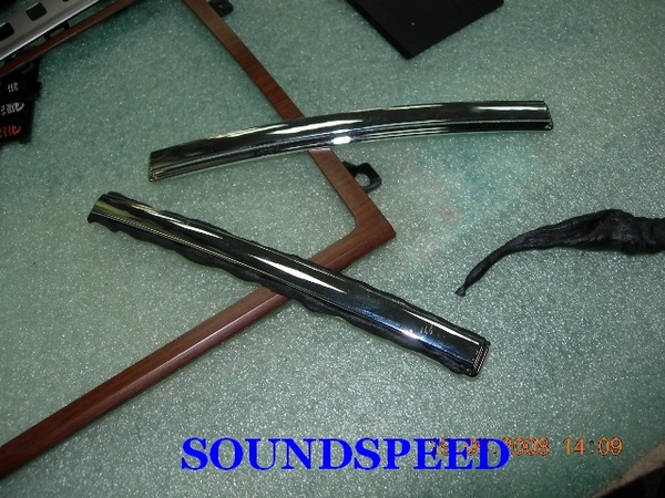

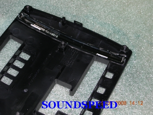

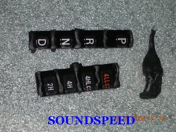

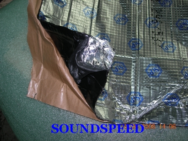

теперь берём вибропласт и отделяем от фольги...это и есть лекарство!
начинаем с хромированных вставок и наносим "червячка" ближе к краю...
....подогреваем "червей" любым феном до своеобразного блеска,он станет мягким и жуть каким липучим ....и вдавливаем на панель,прослеживая что бы не вылезло наружу..
далее... :roll:

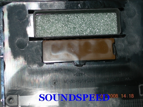

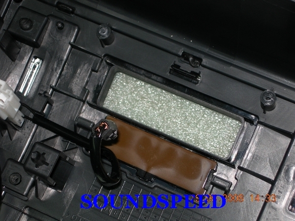

световоды раздатки и АКПП также"червячкуем" и на место по той же технологии

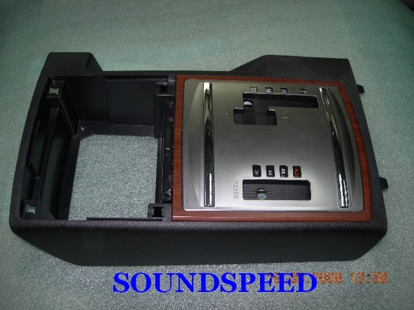

ну и беремся за сам кожух.....поползли родимые....подогревать на забываем и не жадничаем :D
и вставляем под дерево и облицовку обращая внимание что бы все защелки были в замке
далее...

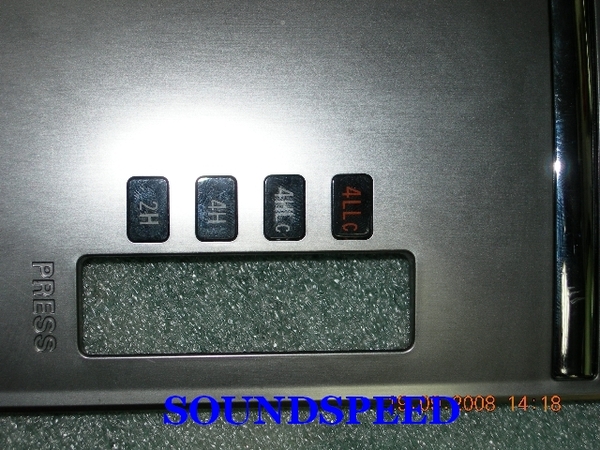

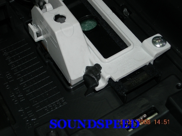

теперь самое сложное и скрипучее...обезжирив используем "бархотку" и наносим на невидимый край полозков
ворс бархотки пропитываем литолом и тп..только не WD40 а то она клеевой слой растворяет...и собираем добавляе червей в крепления
вот так...удачи!!!!!

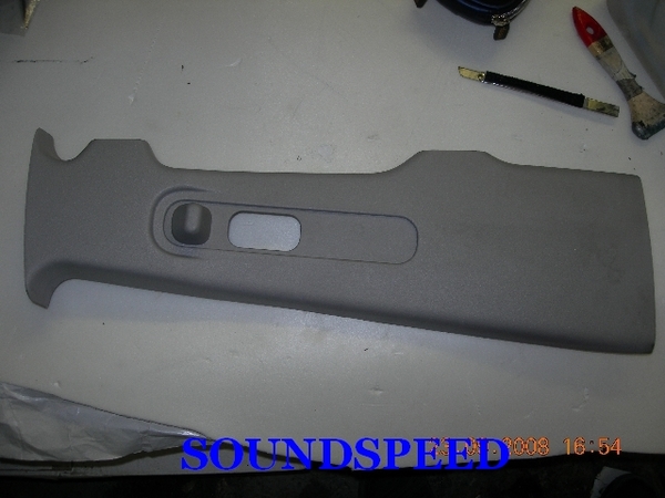

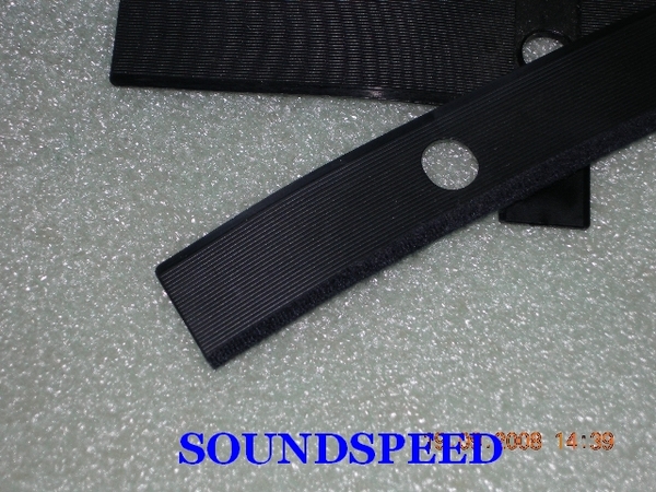

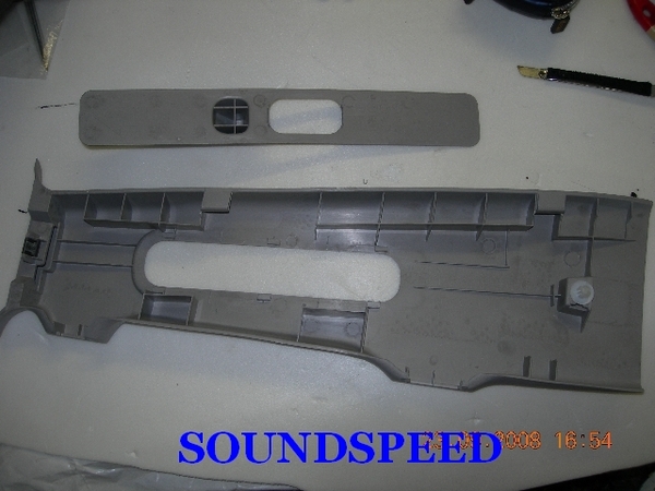

итак вот перед нами демонтированная вышеупомянутая стойка...
разделяем её стараясь не испортить полозки...ласково как с женщиной....на две части..

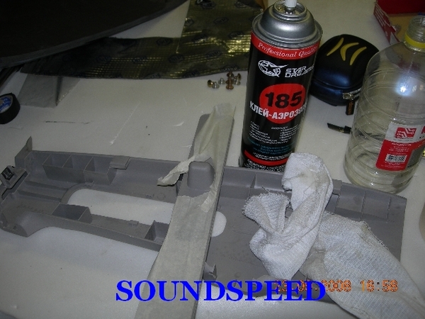

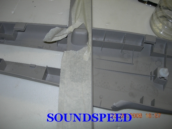

используя малярный скотч,предварительно обезжирив само собой,на растоянии полмиллиметра от наружного бортика

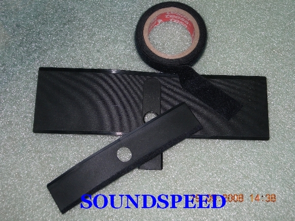

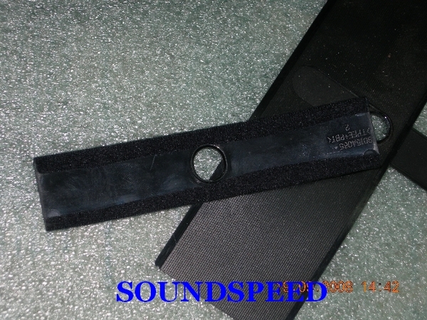

затем используя аэрозольный клей брызкаем на тряпочку или тампон и грунтуем поверхность,причем тыльную сторону пошире

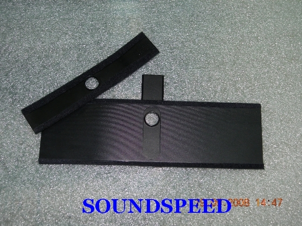

используя бархотку (изоленьа с байковым наружным слоем )приклеиваем её так что бы обхватить наружный бортик по максимуму но не вылезать на видимую из стойки часть.
на самой стойке по той же технологии обклеиваем ползунки
далее наносим ЦИАТИМ или нечто подобное только на бархотку движимой пластины!!!!не жадничаем но и так что бы снаружи не было видно....двигается с натугой и хоть ты обстучись ни звука не издает...
продолжение следует...всем добра
