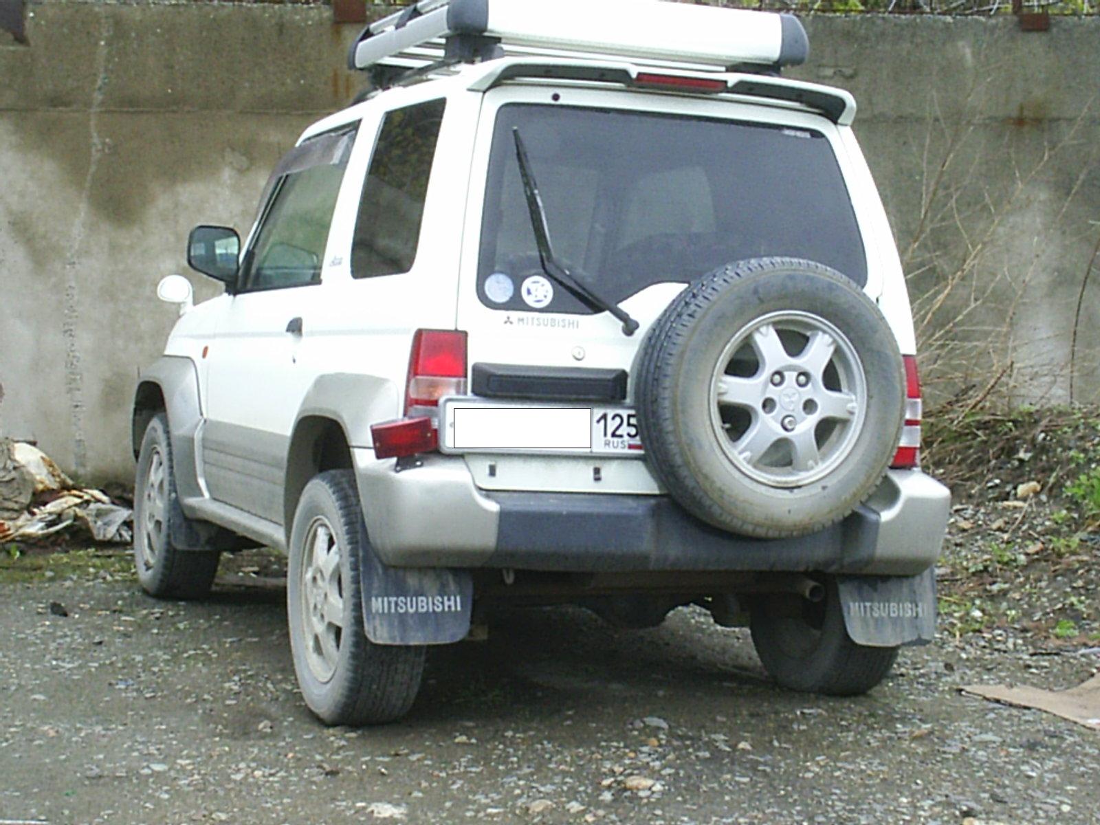

Сейчас "модно" стало ставить задний ПТФ
иначе не пройти ТО(((
Кто как его ставит и подключает?
А то некоторые поставят, хоть и временно, но как то не эстетично ИМХО.
прикручен к бамперу на саморезы

Я думаю на место родного номера поставить, тем более что полпроводки туда есть.
Сам госномер на бампере.
