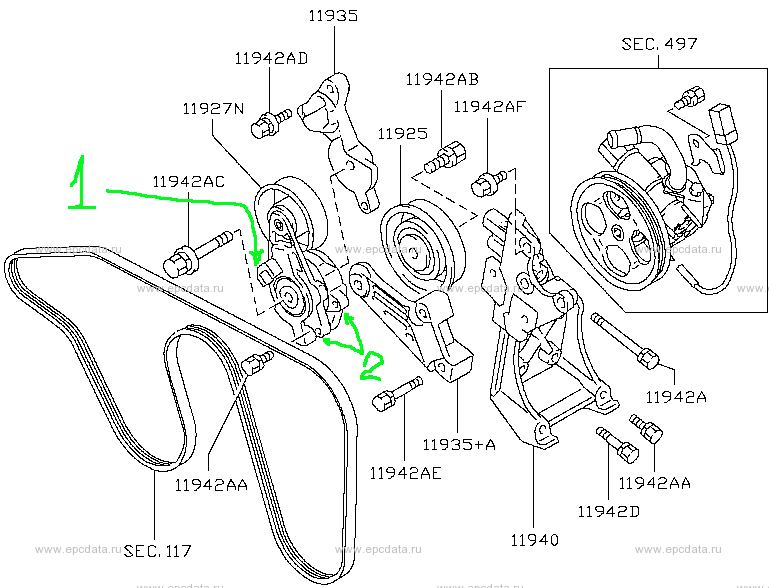

1. воротком с квадратом полдюйма в отверстие 1 и повернуть натяжительana1277 писал(а):есть какие-то хитрости в снятии ремня, а то в букваре как-то мутно описано.
2. гвоздиком зафиксировать в отверстие в отверстие 2
3. ослабить кронштейн обводного ролика
