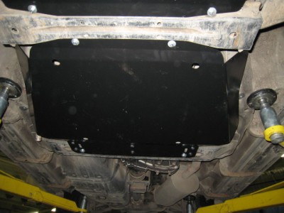

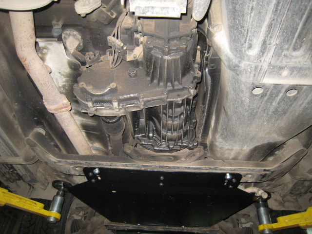

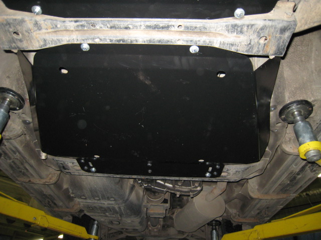

После раздумий и отсутствия отзывов, решил поставить защиту BFK-Group. Выбирал между стандартными защитами, описанными в теме и доступными в Москве. Остановился на защите: радиатор, картер, АКПП, раздатка. Первый лист алюминий 4 мм., остальные сталь 3 мм. Решил взять без технологических отверстий, как предлагает компания ДЗК. Мне кажется, что будет туда забиваться всякое "гомно" да и как мне кажется лучше ее снять для осмотра и замены масла / фильтров. Цена вопроса: сама защита 9 600 р. / работа 2 000 р. Кстати эту же защиту ставят в Рольфе, но за 20 000 руб.

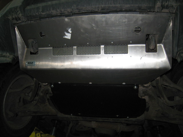

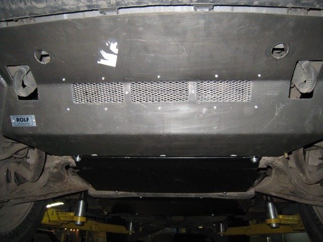

Ну вот, установил. Не знаю, как будет работать...собираюсь на НГ в Карелию (рыбалка, охота) отпишусь по результатам. К сожалению, раздатка абсолютно не защищена, хотя говорили, что тоже будет защищена.

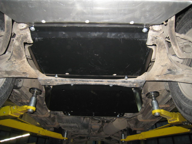

По фоткам на 100% не уверен, но раз ставил не сам, то скорее всего точки крепления защиты первого листа установлены без проставок, т.е. тупо по инструкции. В итоге получается, что между листом защиты и нижней частью радиатора интеркулера зазор порядка 3мм, т.е. как на штатной. Первый же заметный удар защитой о камень гнет и ее и радиатор.
Необходимо сделать проставки порядка 15-20мм, тогда при езде даже в каменистой местности (типа Карелии) удары сердней силы не смогут достать до радиатора. На клиренс это влияет слабо, т.к. нижняя точка все равно дальше - второй лист висит ниже первого.
Я вот так делал:
ЗЫ: защита раздатки нужна. Советую докупить, я тоже ее докупал отдельно, она у меня не алюминиевая, а стальная.
