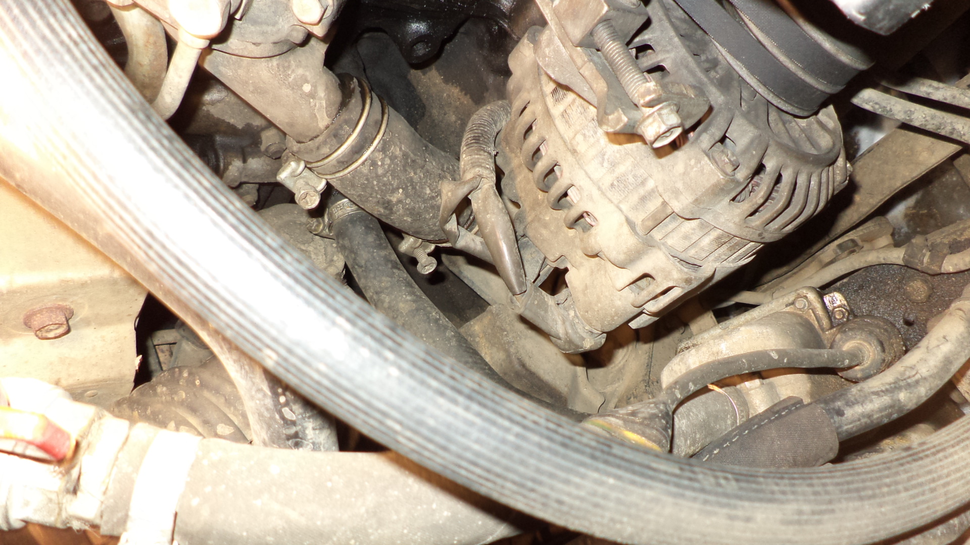

У меня стоит возле генератора.Вход с переделаного штуцера на охлаждение турбины,выход в тройник на подачу тосола в печку.Ну и таймер механический.

С пробки слива ОЖ на 4м40 не лучший вариант,там вся грязь скапливается,в моем варианте забор происходит из того же места только повыше на 5см,сейчас я усовершенствовал систему,поставил Бинар компакт и теперь у меня Ож идет в помпу Бинара потом в грелку 220в и дальше в Бинар,из бинара в шланг печки через дополнительный тройник,на все случаи жизни.Помпа Бинаровская при желании включается отдельно от всего Бинара,хотя и без помпы 1.5квт прогревают движек и радиатор печки в салоне тоже.При монтаже я специально заказывал 2 родных патрубка от головки к печке которые идут,их кривули просто идеально подошли под мои запросы,все получилось прям как на заводе!
