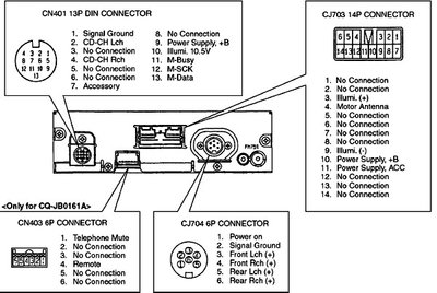

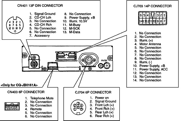

Turich писал(а): 1. Существует ли перехордник и какое название на круглый разьем.
2. У кого-нибудь сохранилась распиновка на кругый штекер. Если прийдется делать самому.

Переходника на круглый разъем не найдете, не существует в природе. Вместо родной Инфинити поставил 2дин Соньку. Звук, как и положено Соньке, поганый, у Инфинити несравненно лучше, но куча всяких коммутаций и даже караоке. После установки никаких шумов нет. Если они есть, то проблема в массах, в том числе от некачественных тюльпанов к магнитоле.Turich писал(а):Добрый день. Решил поменять заводской Сдюшник. Предворительно Возникли вопросы. Монтеро.
2. Прям у всех появились шумы если поставить новую манитолу через штатный усилок

Да ладно?? Вот, например - точно такую же себе заказывал.*Vitamin* писал(а): Переходника на круглый разъем не найдете, не существует в природе.
Плюс переходник на ISO-стандарт такой либо такой (сейчас точно не вспомню какой именно необходим). Покупал когда 1din стояла, полгода назад поменял на 2din без проблем.
Шум? Ну есть небольшой фон когда магнитола на паузе или выключена без снятия панели. Для меня это не критично, да и связанно это со штатным усилком.

Переходник, разумеется, существует, и в смежной теме было много фотографий.
Но лично мне спаять проще... делов минут на 30.
