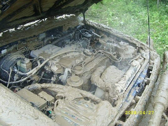

Ну покатухи разные бывают, не знаю у нас реки что ли чище, болот нет... А по существу, если се резинки стоят подкрылки, под радиатором - то грязью не закидывает, а промыть из под капота керхером не получается? Я непомню проблем с геной на П1 правда... но не суть там вообще все открыто было. Проблема уха - была точно.Pteradaktel писал(а):NazareT, )))
я с Fil познакомился, когда он под машиной одной рукой двигатель придерживал, а другой - дрелью это самое посадочное рассверливал))
Он пишет про то, что после каждой покатухи нада его вытаскивать и мыть.

NazareT, помыли машинку на мойке, а потом выгнал во вор и просто провел керхером под капотом, после покатух
и так каждый раз

2 Pteradaktel
Это не грязь.... вот грязь
на ходовке
кузове
под капотом
итого 6-7 ведер отличной чачи выносят с мойки, потом дома уже добиваю в укромных местах, про которые на мойке не знают....
на ходовке
кузове
под капотом
Мой танк тут https://www.drive2.ru/r/toyota/hilux_surf/332538/

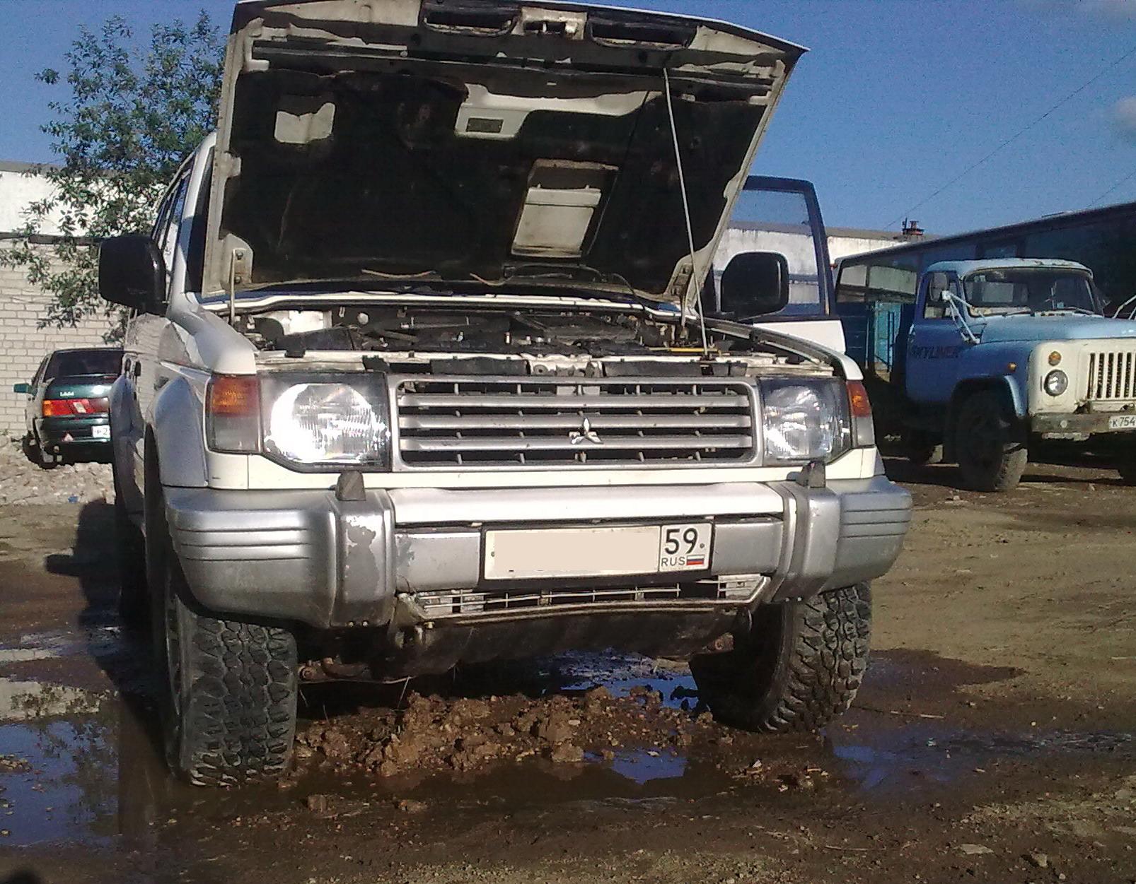

))))) ну-ну, пролезть по подготовленной луже под хлопанье зрителей в чешках)))...
А по существу..именно после таких купаний каждый раз и приходится генератор снимать и мыть..ибо пока он "мокрый" то еще работает, а как только высохнет, то щетки намертво залипают..
Но мы отвлеклись)) мы тут про "недостатки"....)
как то так
