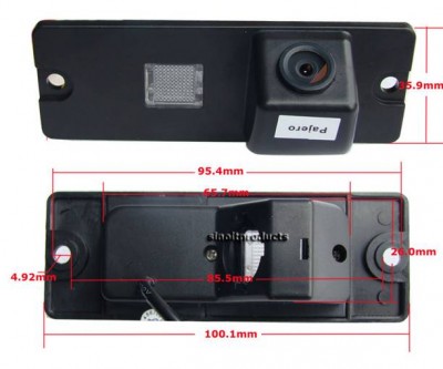

Кто-нибудь ставил такую камеру заднего вида в спорта ?
Хочу приобрести вот такую камеру http://avtogsm.ru/kamera-spark-ccd-a-MI2-p3531.html
но на сайте пишут, что камера не для спортов, хотя кто-то вроде в монтеру установил.
Имеется ли у кого опыт от таких камер ?

У меня стоит такая. вкрячил после небольшой доработки лобзиком. т.е. поставить ее можно и так - в штатное место встает без проблем, просто она сверху над лампочкой открыта и постепенно стекло лампы запылится, а так - отрезал от штатного плафона верхнюю часть, сделал небольшой подпил под камеру, приклеил на герметик - больше полгода полет нормальный.

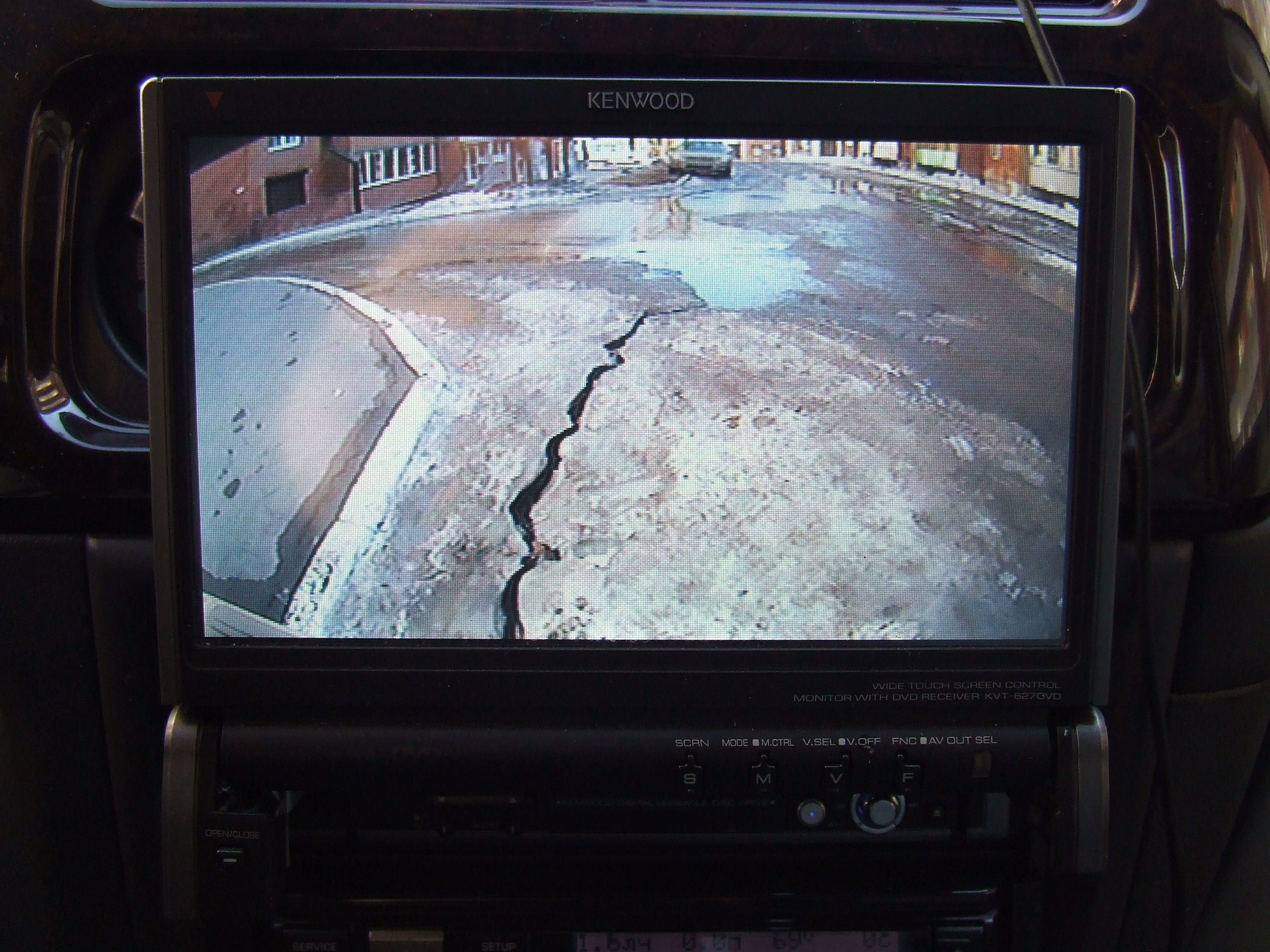

И вдогонку - картинку куда выводите, случаем не на монитор или навигатор который установили на торпеде - питание как завели ?
От прикуривателя как-то не нравится, провода будут болтаться, вот думаю, что если питание взять от компаса, ну или другого датчика, что думаете ?
Да, и виден ли весь задний бампер или только центральная часть и метр перед ней ?

картинка выводится на голову (1DIN с выдвижным монитором, при задвинутом мониторе соотв. ничего не показывает), питание подается с фонарей заднего хода (заднюю включил - пошло, выключил - кончилось). про бампер - честно не помню, пошел фотать.

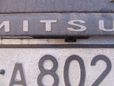

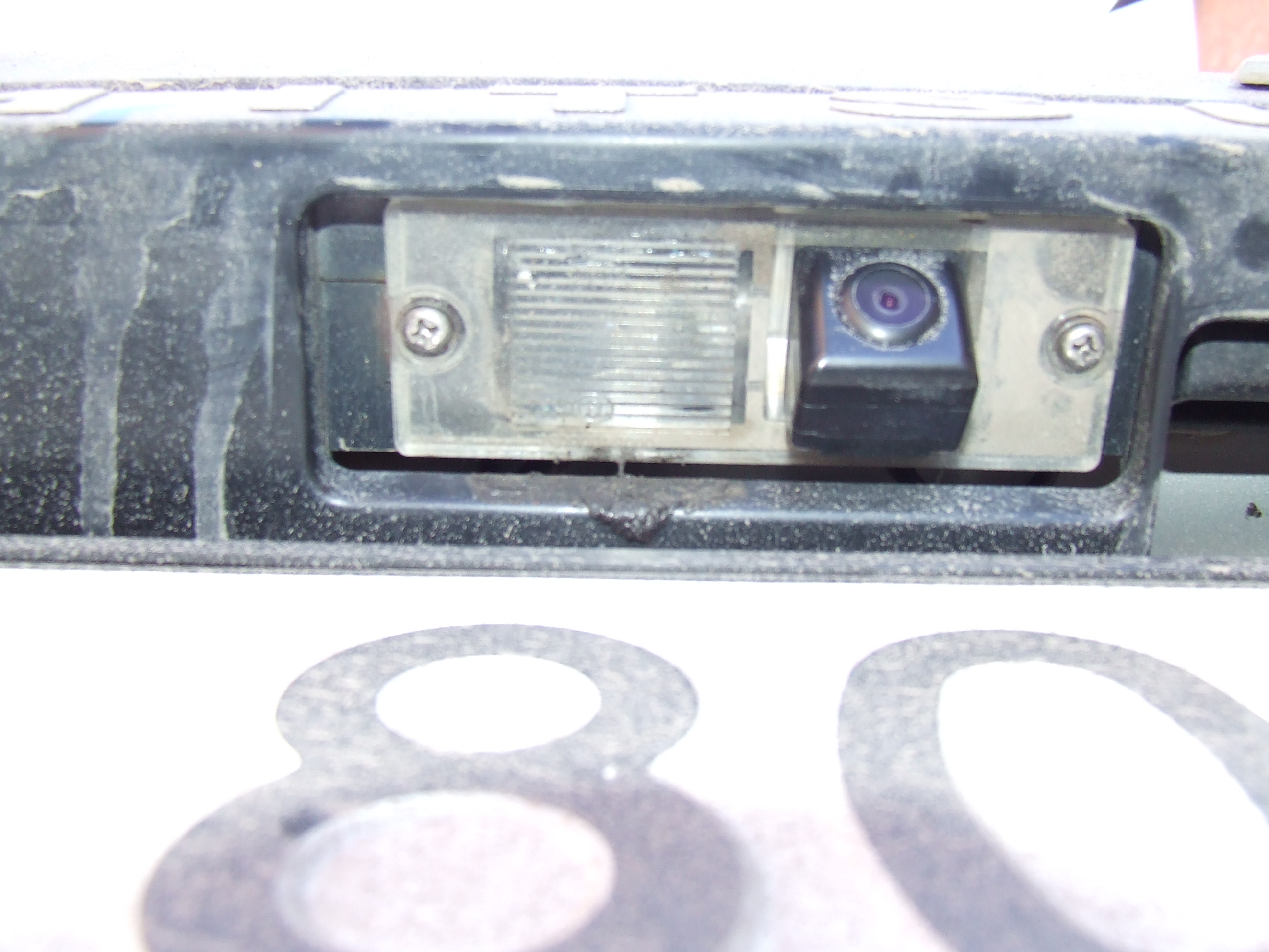

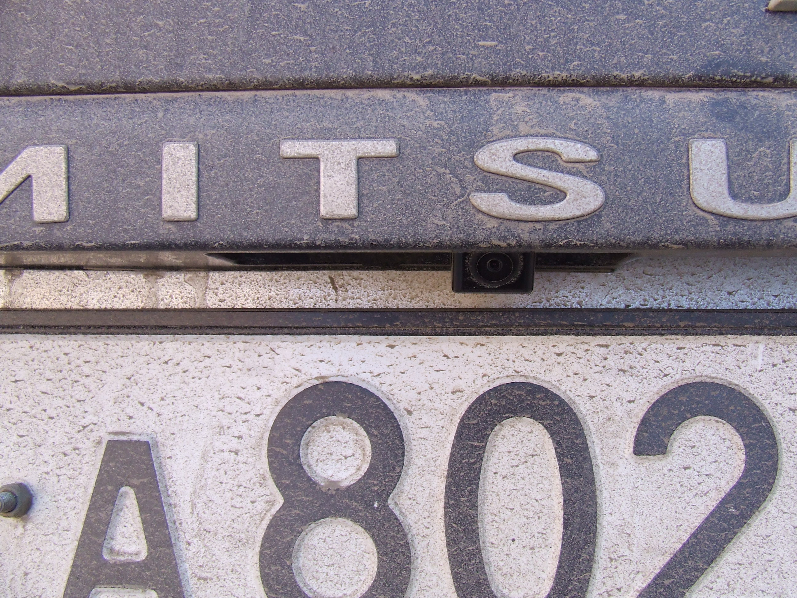

собственно вот так это все выглядит, пытался ее снять, чтоб видно было где приклеено - не получилось, прилипла наглухо а ломать нет желания. проще объяснить - колпак над лампочкой со штатной подсветки отпиливается и после небольшой подрезки приклеивается на площадку стекла рядом с камерой, в него вставляется лампа подсветки. провода на камеру идут через резинку со штатной проводкой (геморно, но пропихивается), дальше через потолок над стойками к голове (у меня попроще - "мозги" головы лежат под передним сидением), или как вариант - под полом вдоль порогов. времени установка с протяжкой заняла часа 2, из них полчаса пилил огрызком полотна от ножовки по металлу. в общем - достаточно удобная весчь, особенно в тесной парковке.
зы. если стоит цель видеть бампер - камеру можно немного развернуть (у меня кусок видно для ориентира)

Вот только я не понял, в комплекте с камерой шло стекло фонаря освещения номера с готовой дыркой под камеру или это Вы сами дырку в делали в родном стекле ???

камера идет как на картинке по ссылке - стекло с отверстием куда она прикручивается, которое вставляется 1в1 в место штатного фонаря, и даже с планкой под лампу. весь огород в пилением-клейкой я разводил для того чтоб туда (на стекло с внутренней стороны) пыль не попадала и яркость свечения лампы не уменьшалась.

Полоски чисто габаритные. Для настройки: сзади машины на асфальте рисуете мелом три полосы на расстоянии 0,5м; 1м и 1,5м (либо как нравится) длиной равной ширине машины. Полоски камеры настраиваются через меню магнитолы (у меня Sony XAV60) по нарисованным. Камера запитана от стопов, по полоскам видно расстояние до препятствия и пройдёт ли машина по ширине.
