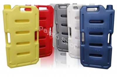

по всякому прикидывал- ну дороговасто получается имплантация доп. бака....как ни крути
я сделал проще-купил 3 плоские 20-ки.... 60л.доп. топлива на борту по смешной цене....и огород не городить......

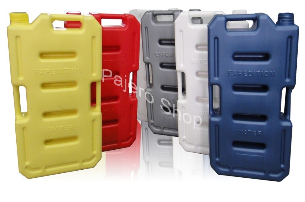

ну у меня в багажнике канистры ездили, и не бензин а солярка(причем канистры весьма герметичны и ничем в салоне не пахло)
главный плюс-они плоские как блины и высокие, по бокам хорошо встают, ну и форточки с боков тоже открываются, если что!!!!
ну я никого не агитирую, просто поделился оптимальным для себя вариантом, и только.....уж очень гемморно доп. бак ставить(главный геммор с горловиной заливной, или доп. врезать или двойную ставить) ,да и шмурдяк туристический и автомобильный уже прочно в "подполе" прописались, опять захламлять багажник?
канистры брал,как на картинке во вложении
