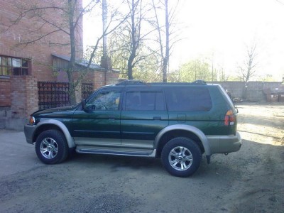

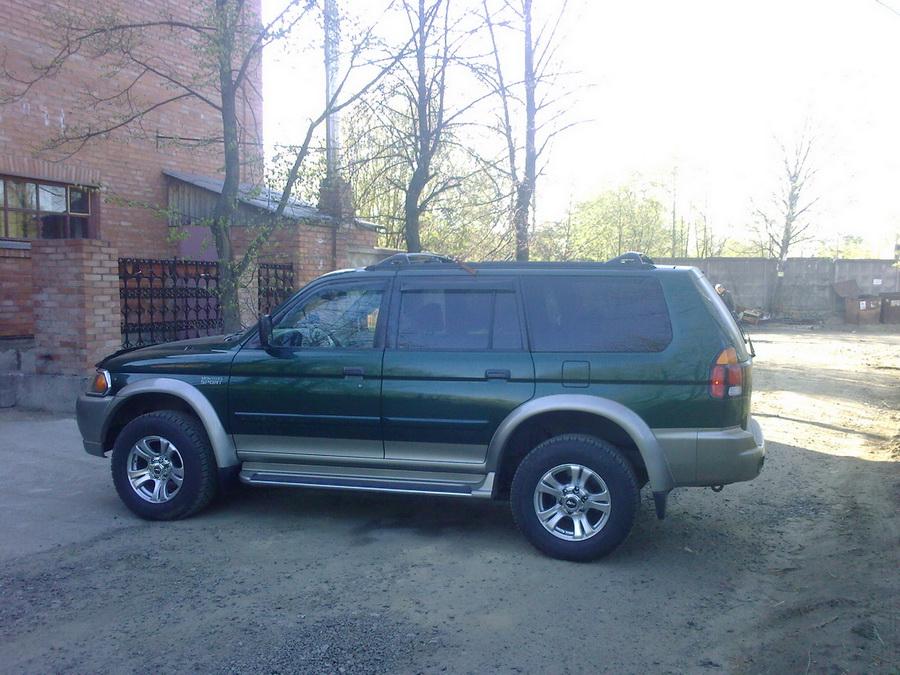

Брал вот такие себе:
Модель Kosei Defender-T
Диаметр / Ширина 8 J x 16
Сверловка (PCD) 6 / 139.7
Вылет (ET) 0
Тип диска литой
Сначала стояли на моеё бывшей фронтере, теперь на моём монтеро стоят, только гайки пришлось конусные купить.
