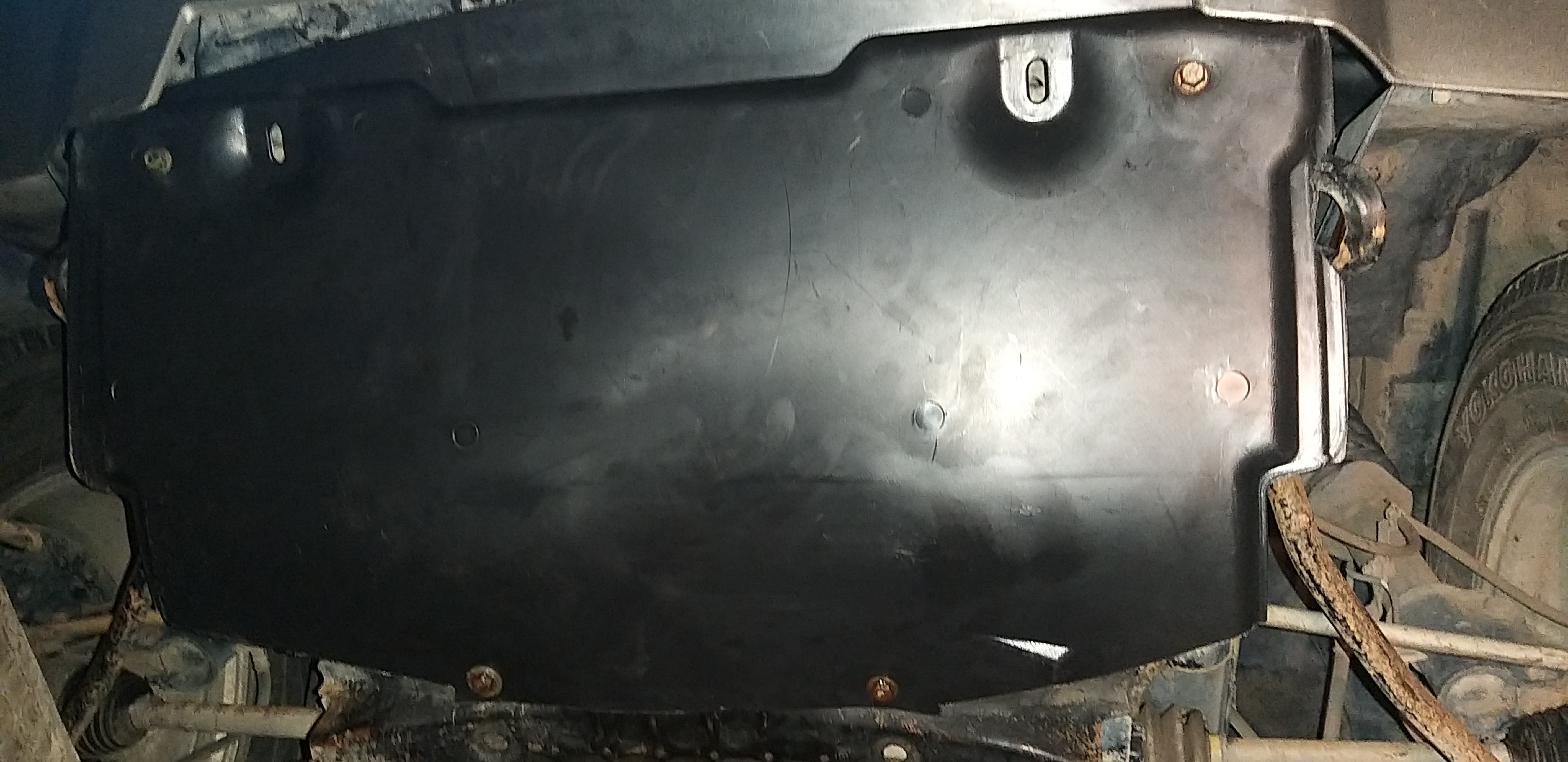

у меня такая защита стоит, купили уже с ней, по мне так отличная!
p.s. за фото прошу извинить, кидаю то, что на дроме стояло, сама еще не фотографировала, руки не доходят) сфоткаю на досуге

Привет.
Машинка хорошея, пока не надоест

пока езжу, первая машина все таки, она любая была бы хороша)idled писал(а):Привет.
хотя уже начинаю планировать покупку IO)

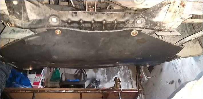

На последнем фото реактивка выглядит так, как будто она сгнила до дыр
