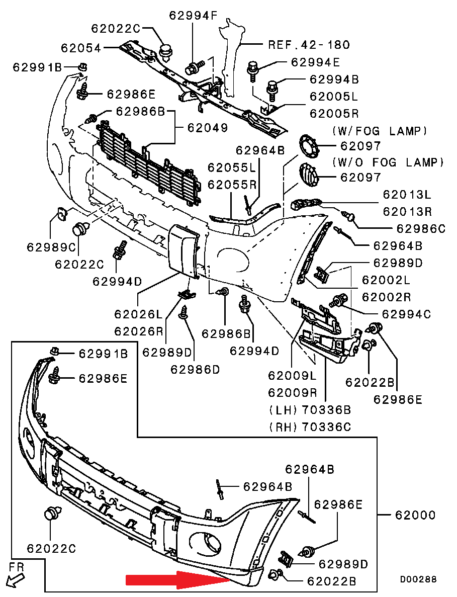

moNTero3 писал(а):Вот купил паджеро 4 в субботу правда б.у. причиной выбора стал из за того что знаю уже эту марку и цена,да и что есть у меня третий правда уже немного разбитый или много разбитый, вот. Но речь не об этом купидл зинмню резину якогаму геолендер и коссяк в чем 18-265-60 и на ц меня цепляет за передний бампер когда на полню руль выварачиваешь, хотя размер штатный. Это я такой не визучий или кто то тоже сталкивался и из за чего такое может быть?

Вот это место надо потянуть вперед автомобиля.Т.е. от колеса.... и фсёёё

padjero999 писал(а):Вот это место надо потянуть вперед автомобиля.Т.е. от колеса.... и фсёёё
спасибо попробуем... :*THANK*:
После штурма сугробов, кронштейны бампера в локкерах чуток назад ушли, их нужно просто на место рукой отогнуть и усе, плюс в бампере в нижней части (которую указал padjero999) всякого г накапливается,на мойке попроси вымыть оттуда его и все!
