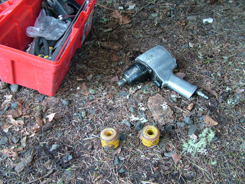

Покатался по пустыне/горушкам. Можно даже сказать быстро. Вот что осталось от ОМЕ после первых 500км. Сначала правый потек, потом левый. А потом... вот все что домой привез.
Теперь вот, думаю. С одной стороны новыми их не назовешь. С другой может что посерьезнее замутить.
Bilstein offroad shocks
С третьей Мономаксы спереди выжили без проблем.

Monterorider писал(а):Вот что осталось от ОМЕ после первых 500км. Сначала правый потек, потом левый. А потом...
Это на тройке?
Если да, то похоже болячка :sad: , у ИванаСПБ, тоже ухи отвалились :sad:

Тройка моя почила уже как год почти. Старушка моя все еще иногда дает себя знать.
