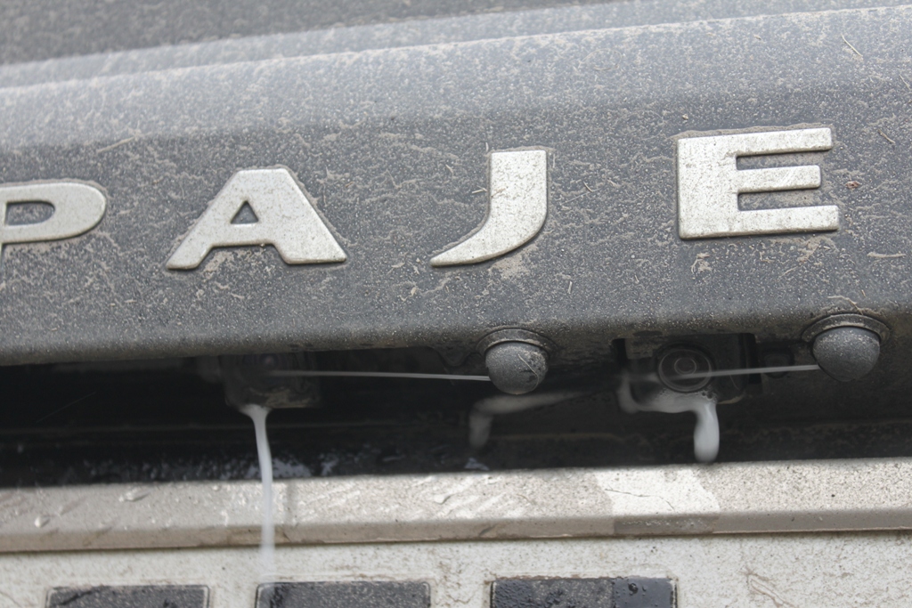

gran_gran
Сообщения: 91
Зарегистрирован: 16 мар 2013, 09:02
Двигатель:: бензин
Мой автомобиль(и):: Mitsubishi Pajero-IV 3.0 (Instyle)
Откуда: Тула
Откуда: Russia, Tula
Поблагодарили: 5 раз
Re: Камера заднего вида. вопрос?
Сообщение gran_gran »
Svetliy писал(а):Сильно !!! Воткнуть сразу две камеры чтоб было что сравнить ))))))) Да еще и на каждую по брызгалке... Нет слов.
...ну во первых "воткнуть" только одну, первая была в стоке..., во вторых цена вопроса второй $15 и она задействована в системе "кругового обзора" (тема здесь: http://pajero4x4.ru/bbs/phpBB2/viewtopi ... 5#p1728002), в третьих... вытекает из во вторых... не для того чтобы сравнить!, в четвёртых - мне просто интересно загрузить все возможности Фантома: -будете хохотать :) - у меня ещё передний и задний парктроники с выводом информации на интефейс видеокадра изображения с камеры..., датчики давления и температуры в колёсьях с тревожными оповещениями о выходе параметра из заданного диапазона...
Про брызгалки промолчу, потому как вообще не понял к чему упомянуты, по моему разумно мыть обе а не выборочно! ::-D:
Вам наверно известно о нюансах подключения штатной стоковой камеры - напряжение питания, система передаваемого сигнала... ни к чему её "дружить" с другими устройствами пусть уж в зеркало своё кажет - ломать не стал...
...ну а сарказм - так этого добра есть у каждого... в меру своей испорченности - по мне так лучше без него - ЧЕЛОВЕЧНЕЕ как то! :*DRINK*:

Расскажите пожалуйста, как вы организовали омывание задней камеры.
gran_gran
Сообщения: 91
Двигатель:: бензин
Откуда: Тула
ЛРФ писал(а):
gran_gran писал(а):
АлександрК писал(а):У меня такие соображения:
1. Вариант с камерой в салонном зеркале вполне жизнеспособный и у него есть преимущество против большого экрана в головном устройстве - зеркало всегда в тени и даже в самый яркий день картинка читается отлично.
2. Не знаю как у П3, но у П4 при креплении камеры назапаске обзор очень правильный - Вы видите не бампре, зараску, которая является самой выпирающей назад деталью!
...у мну есть возможность сравнить:
установлена и штатная с картинкой в зеркале и "штатная" с картинкой в ГУ "фантом"... У камеры с картинкой в зеркале более точное направление обзора - виден и даже читабелен!!! собственный номер! У картинки с камеры "от поднебесной" неоспоримое преимущество величины изображения - на 7 дюймах видно луЧЧе. :) Линиям разметки в обоих случаях можно верить!!! Проверено! :*DRINK*
:[/quote]
Расскажите пожалуйста, как вы организовали омывание задней камеры.[/quote]
...идея не моя, вот тема, найденная поиском в форуме: http://www.pajero4x4.ru/bbs/phpBB2/view ... 88#p607925 и фотки от автора: http://www.pajero4x4.ru/fgallery/index.php?cat=23057
В моём случае добавлен один тройничОк... :*DRINK*:
