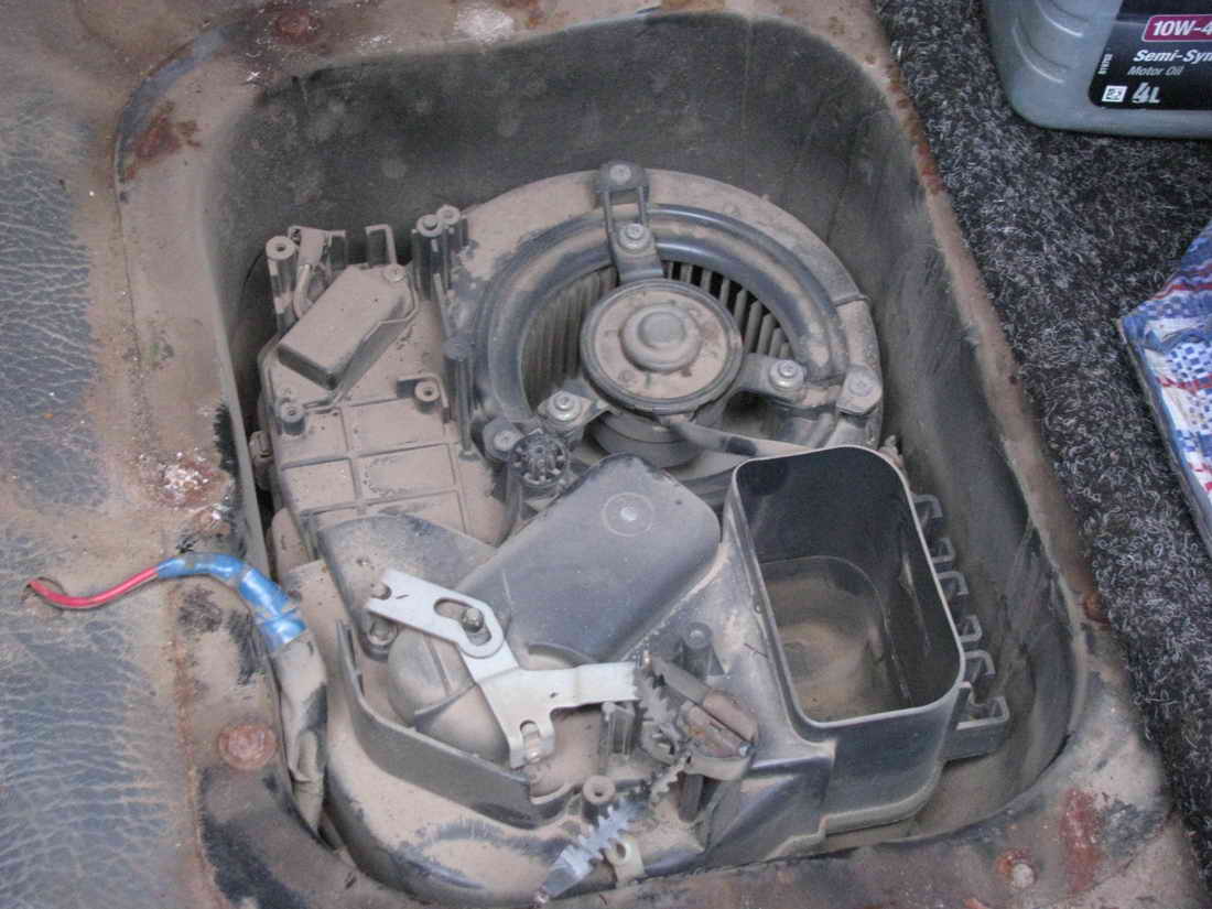

Хотел было завести свою тему, но таки нашёл эту, с правильным названием. У меня тоже араб, правда 1996г. печки задней не было. прочитал тут про два кондея, похоже и второго у меня тоже нету. Как определил Жипер, у меня 41 кузов. 5 дверей. значит вот как печка должна правильно выглядеть в машине http://www.pajero4x4.ru/bbs/phpBB2/view ... 30&t=44592
Вот умелец ездивший до меня пришпандорил печку, как мне кажется коряво и чего там нехватает. по мне, так нужно минимум перенести печку на штатное место, а это место закрыть уже лючком :)
Как правильно наметить место под вырез печки, чтобы после установки не пришлось её снимать если что надо делать по ходовой? при текущем положении вещей, что-то там нельзя сделать по замене каких-то там втулок(то ли амортизатора, толи рессоры. необходимо снять эту печку.
Это общий вид. "мастер" почему то перепутал право и лево и поставил печку не на той стороне.

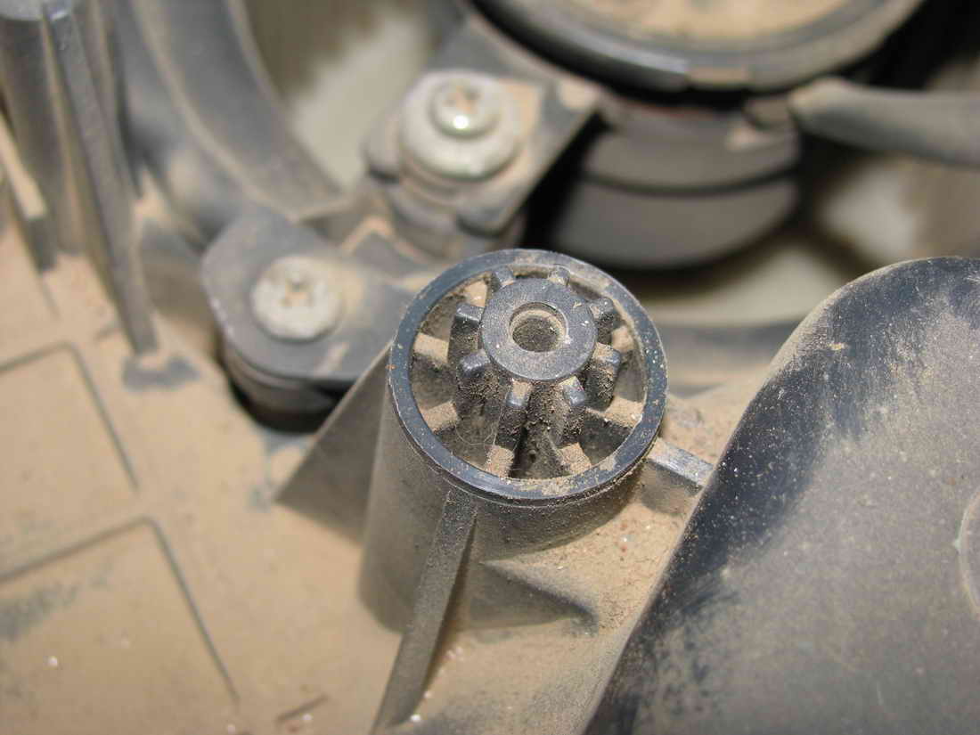

Что это такое я не понял. может что тут крепиться должно?

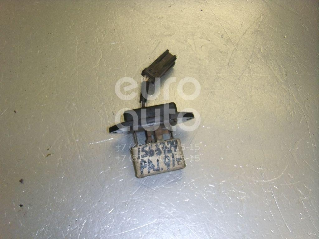

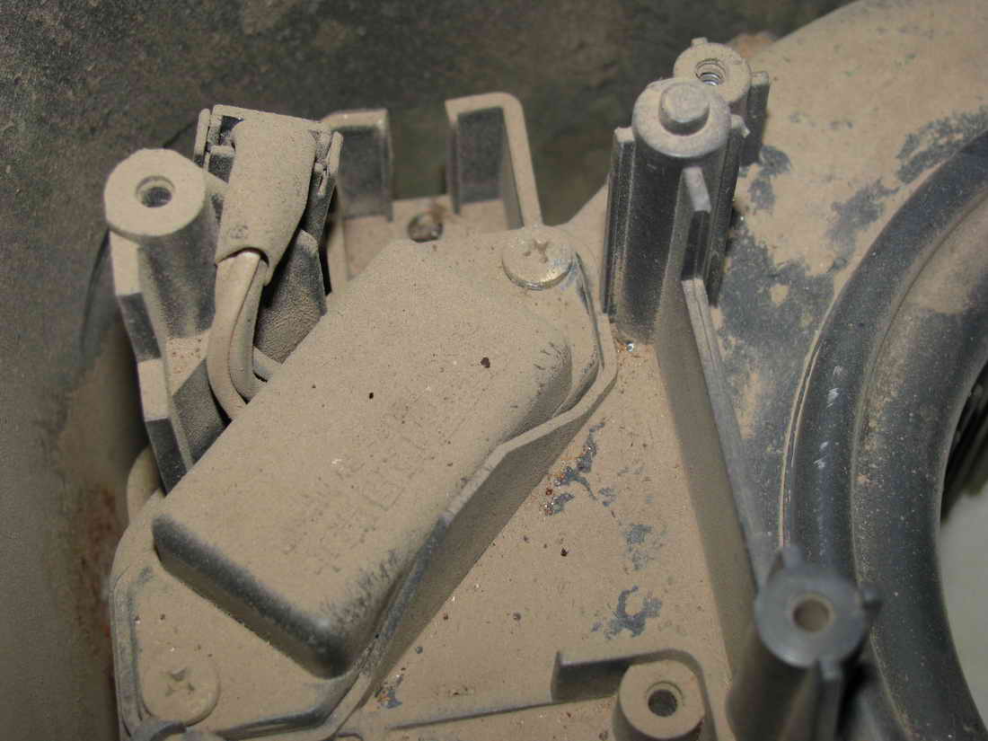

По моим догадкам, это должно быть нечто вроде резистора, для обеспечения разных скоростей вентилятора. это так?

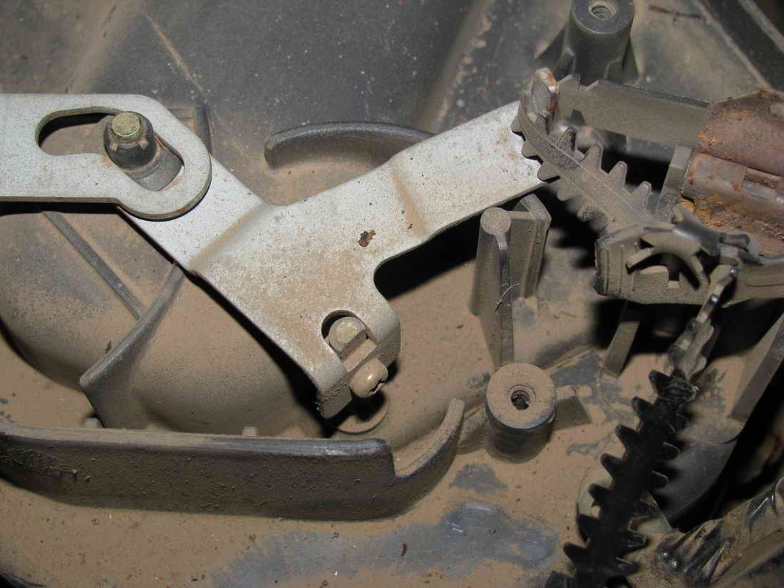

Вот сюда похоже должен приходить тросик. Ибо шелесяка видимо рычаг заслонки и зафиксирован в крайнем положении(шоб шёл горячий воздух) стяжкой

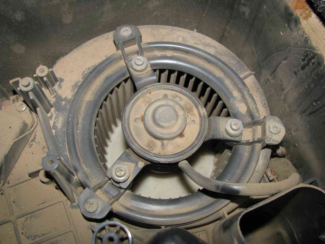

Ну, это так,  собссно вентилятор

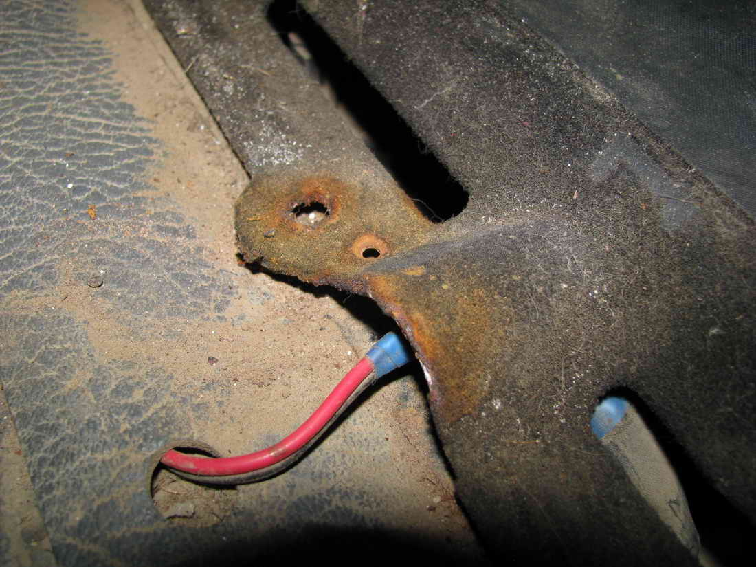

Через это место видимо должен входить тросик? он как,  кольцом ложится на пол,  чтобы пройти в консоль к панели управления?
Тут похоже всё правильно. в этоместо входит провод

Alessandro писал(а):Через это место видимо должен входить тросик? он как, кольцом ложится на пол, чтобы пройти в консоль к панели управления?
Да, точно. Но он нафиг не нужен. У меня заклинен, и пофигу - если печка не нужна, просто выключаю вентилятор.
Alessandro писал(а):По моим догадкам, это должно быть нечто вроде резистора, для обеспечения разных скоростей вентилятора. это так?
Да. Очень нужная вещь.
Alessandro писал(а):Что это такое я не понял. может что тут крепиться должно?
Промежуточная крышка, распределяющая потоки воздуха.

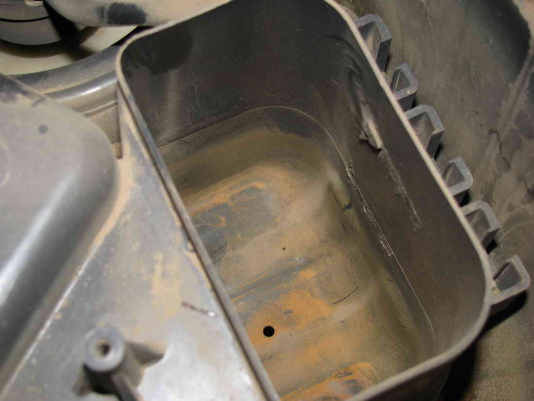

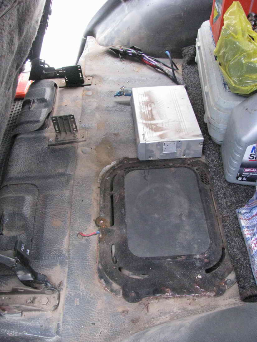

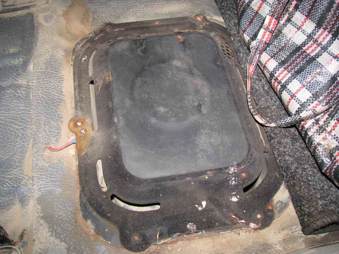

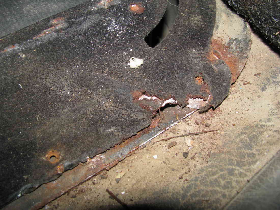

Подскажите, можно где-то заказать новый железный корпус (ванну) где находится задняя печка? Это вообще отдельная деталь или она приварена к кузову?
У меня дно этой ванны в дырах, особенно там, где трубки входят. Пробовал открутить верхнюю крышку, но болты поддались только ударной отвёртке. Рисковать не стал, замочил их пока в ВеДехе. Думаю как быть с этой ванной???

Отдельная деталь. Спрашивай в барахолке.

Andreise писал(а):Всем доброго дня!
я делал так: болгарин и срезаем аккуратно шляпы винтов, вынимаем печку целиком,болты заливаем вд40, снизу еще три гаечки, срезаем поливая водой т.к. болты вставлены в пластик. дербаним печку и в мойку. три нижних болтика меняешь на мебельные из строймагаза с подпилом шляпки болгарином. крепежные в кузове, после снятия печьки, торчат мм на 5, берем пассатижи с фиксацией и мотыляем влево-вправо, у меня НЕоткрутился ОДИН, высверлил и нарезал резьбу. Все печка как новая :[:-}: :*BYE*:

Доброго дня,
Подскажите пожалуйста по печке: пропали первая и вторая скорость задней печки. Третья скорость работает. Переключая в положение 1 и 2 печка просто умолкает. Всё работало исправно и в один день перестало работать.
Пробовал менять панель управления печкой на консоли между сидений - результата не дало - только последняя скорость.
Подскажите пожалуйста где может быть проблема?
Pajero 2, 98, 2.8td 4M40
mitjaich
Сообщения: 1080
Зарегистрирован: 01 мар 2015, 23:01
Двигатель:: EJ253
Мой автомобиль(и):: SUBARU BP9 2.5L AVD
Откуда: с-Петербург ЮГ-ЮЗ
Благодарил (а): 118 раз
Поблагодарили: 49 раз
Re: Задняя печка
Сообщение mitjaich »
смотри резистор в задней печке, он внутри
