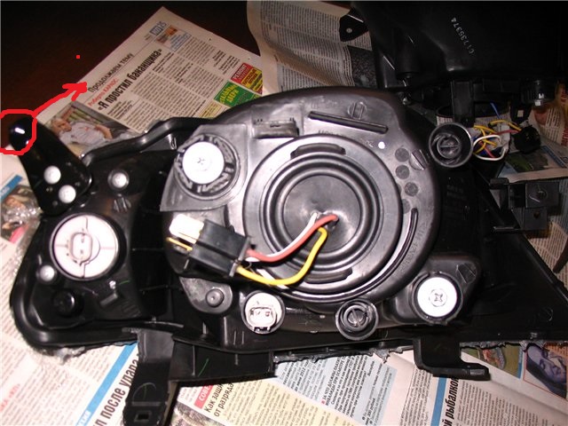

drozd272
Сообщения: 4813
Мой автомобиль(и):: МПС 2014
Откуда: Новосибирск
Откуда: РФ
Благодарил (а): 48 раз
Поблагодарили: 265 раз
Re: фары
Сообщение drozd272 »
goshvv писал(а):Менял лампочку ближнего света в левой фаре. Колба лампы отвалилась от цоколя, и осталась в фаре... :razdrajen: ::-(: Вынять не смог...
Теперь понимаю: чтобы вынять отломившуюся колбу, надо снять фару. В свою очередь, чтобы снять фару, надо снять бампер... ::-D:
От жеш гемморооой... Будьте осторожны, товарСЧи! :)
Не надо снимать бампер,всё просто откручивается ,главное угловой винтик до конца не откручивать пару оборотов и всё,фара выйдет.
Артур 29
Сообщения: 583
Зарегистрирован: 27 дек 2012, 22:41
Двигатель:: 2,5 дизель
Мой автомобиль(и):: НМПС 2012 МКПП
Откуда: северодвинск
Благодарил (а): 142 раза
Поблагодарили: 49 раз
Re: фары
Сообщение Артур 29 »
drozd272 писал(а): Не надо снимать бампер,всё просто откручивается ,главное угловой винтик до конца не откручивать пару оборотов и всё,фара выйдет.
по подробнее можно?
drozd272
Сообщения: 4813
Откуда: Новосибирск
Откуда: РФ
Re: фары
Можно,если фото фары с обратной стороны найдёшь,то я объясню,подрисую.Без фото бесполезно писать.Сам нашёл,вот в кружке красном штырёк с резьбой,там гайка на 10,её ослабляешь и вытаскиваешь фару,до конца не откручивай эту гайку.Фара правда от Эльки,но смысл тот же.Гайку эту можно увидеть,нащупать и ключиком ослабить.Сам лично менял фары без снятия бампера.
