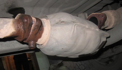

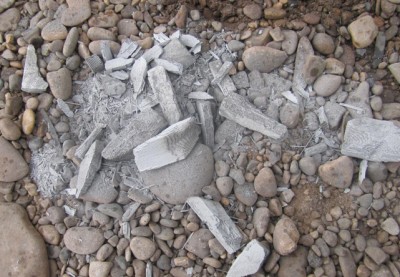

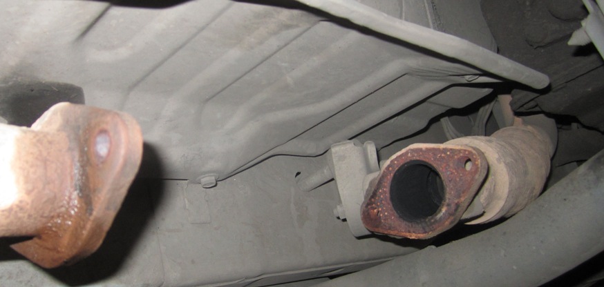

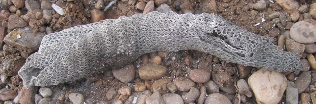

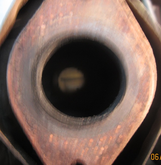

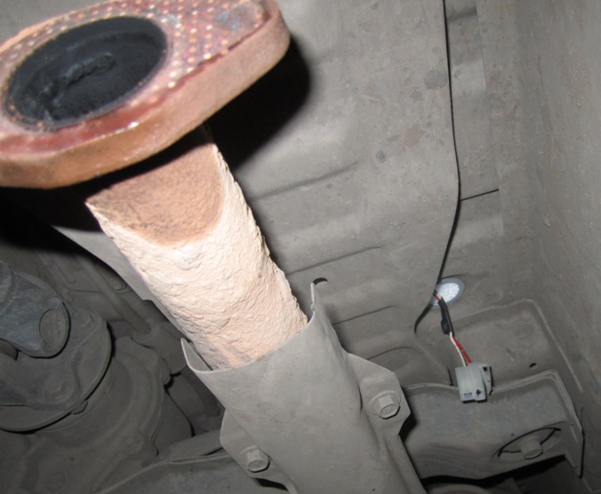

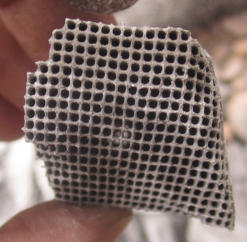

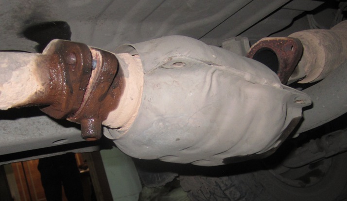

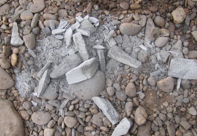

Всем привет. Решил поделиться информацией, думаю, многим она не покажется новой, но всё-же.
В рамках "большого ремонта" своего авто, решил всё-таки проверить что там твориться в катализаторе, т.к. до капиталки ужор масла был сильным.И было сомнение, что он забит. На моё удивление внутри катализатора небыло ничего криминального, единственное, что были малость осыпаны соты, и как-то они неровно располагались внутри. Не было ни одной наглухо запечатанной соты, и это радует.
Но раз уж снял его, то пришлось выбить соты для успокоения души. Температурный датчик выкрутить не удалось, пришлось выдёргивать разъём, который находиться под ковролином. Ковролин снимать не обязательно, можно снизу выдернуть резиновую заглушку, подтянуть к себе разъём и разъединить.
Особых изменений в работе, мощности, двигателя не заметил, да и звук не изменился. Кстати, было замечено, что гофре приходит конец - скоро и ей займусь.
Откручивается он не сложно, если предварительно пролить болты WDшкой или "жидким ключём". Проблема возникла лишь в откручивании защиты - сломался болт. Пришлось срезать болгаркой старую гайку, и приваривать новую.
Прокладки остались невредимыми, жаль, что не додумался снять эскиз с них, дабы потом вырезать или купить подходящие на случай прогорания оных.
И немного фоток в довесок.

ViRuZzz, а чем теперь заменять потроха будешь? У меня тоже на просвет светился, поэтому и не стал выбивать.

Выбил, и оставил как есть - пустым как барабан.
Думаю ничего страшного не произойдёт. Кто-то вообще трубу приваривал вместо оного.

Месяца 3 назад прогорел у меня катализатор и значок иногда светился на приборке,- я его как мог отреставрировал, но вчера снова стал светится значок и походу в другом месте прогорел уже,- думаю заменить на трубу. Только вот что с температурным датчиком делать?- он стоит у меня за сотами если смотреть от движка и скорее всего как-то влияет мозги. Как можно обмануть этот датчик без последствий?

Что означает в твоём написании прогорел катализатор. Прогореть может труба глушителя,а катализатор может забиться (оплавиться,осыпаться,засориться....) Если пробил,но проблема осталась или повторилась,то может дело всё-таки не совсем в датчике,а в том что бенз догорает в трубе идёт реальный перегрев.
Сам ничего себе не делал. Снял-проверил. Предыдущий хозяин до меня его трубкой диаметров со внутренний диаметр трубы насвозь пробил. Остальное на месте.

Корпус катализатора состоит из двух сфер, плюс жестянка-защита. Между первой-герметичной сферой и второй запихана какая-то стекловата типа базалита, между ватой и первой сферой много ржавчины высыпалось в нижней половине, я так полагаю базалит после луж намокает и не высыхая жрёт герметичную сферу, вот у меня и образовались прогары-дырки, залечил их сталью-1400, но видать уже в другом месте появились. А вот от диагноза что бенз не догорает в дрыгле, а в трубе,- меня уже в мандраже кидает, как это проверить?

Если бенз догарает в трубе значит у вас позднее зажигание, надо просто проверить стробоскопом. Если хажигание в норме значит дело не в бензе.

Зажигание проверил,- всё в норме. А вылет масла может влиять на этот датчик? Просто подозреваю что колпачкам уже хана, т.к уже несколько раз наблюдал что при кикдауне дым валит сзади. Где-то читал что можно проверить колпачки вставив прозрачный вазовский фильтрик в одну из трубок выходящих из клапанной крышки, а вот именно в какую именно трубку так и не понял

На перегрев катализатора влияет вылет масла или не сгоревшего бенза(например не работает одна свеча или форсунка(и) льют, или клапан пропускает).Eugeen писал(а):Зажигание проверил,- всё в норме. А вылет масла может влиять на этот датчик? Просто подозреваю что колпачкам уже хана, т.к уже несколько раз наблюдал что при кикдауне дым валит сзади...
Если колпачки не менял то скорей всего они масло тебе кидают и оно догорает в выпускной трубе и катализаторе когда нагрузку нормальную даешь на двигло. А может и не только уже колпачки, а и кольца надо смотреть если масло хорошо жрет...
Если бы причина была в бензе то машина наверняка ехала заметно хуже чем раньше.
Я сомневаюсь что он на мозги влияет, похоже он только лампочку зажигает, по крайней мере пока его показания не зажгут лампочку мозгам на него наплевать точно. Думаю есть несколько вариантов, можно положить его под коврик сидения (если сможешь вывернуть), или отцепить от него разъем, замерить его сопротивление на холодную и воткнуть аналогичное сопротивление(резистор мощность ватта на 1-2, ) в его разъем и тоже в салон под коврик(заизолировать только от попадания влаги). Еще можно попробовать срезать с катализатора все внешние кожуха, соты выбить и заварить по нормальному дырки, ну и поставить в таком виде на место(я все кожуха уже отодрал что-б не гнил). Ну и самый трудный путьEugeen писал(а):.. Только вот что с температурным датчиком делать?- он стоит у меня за сотами если смотреть от движка и скорее всего как-то влияет мозги. Как можно обмануть этот датчик без последствий?
