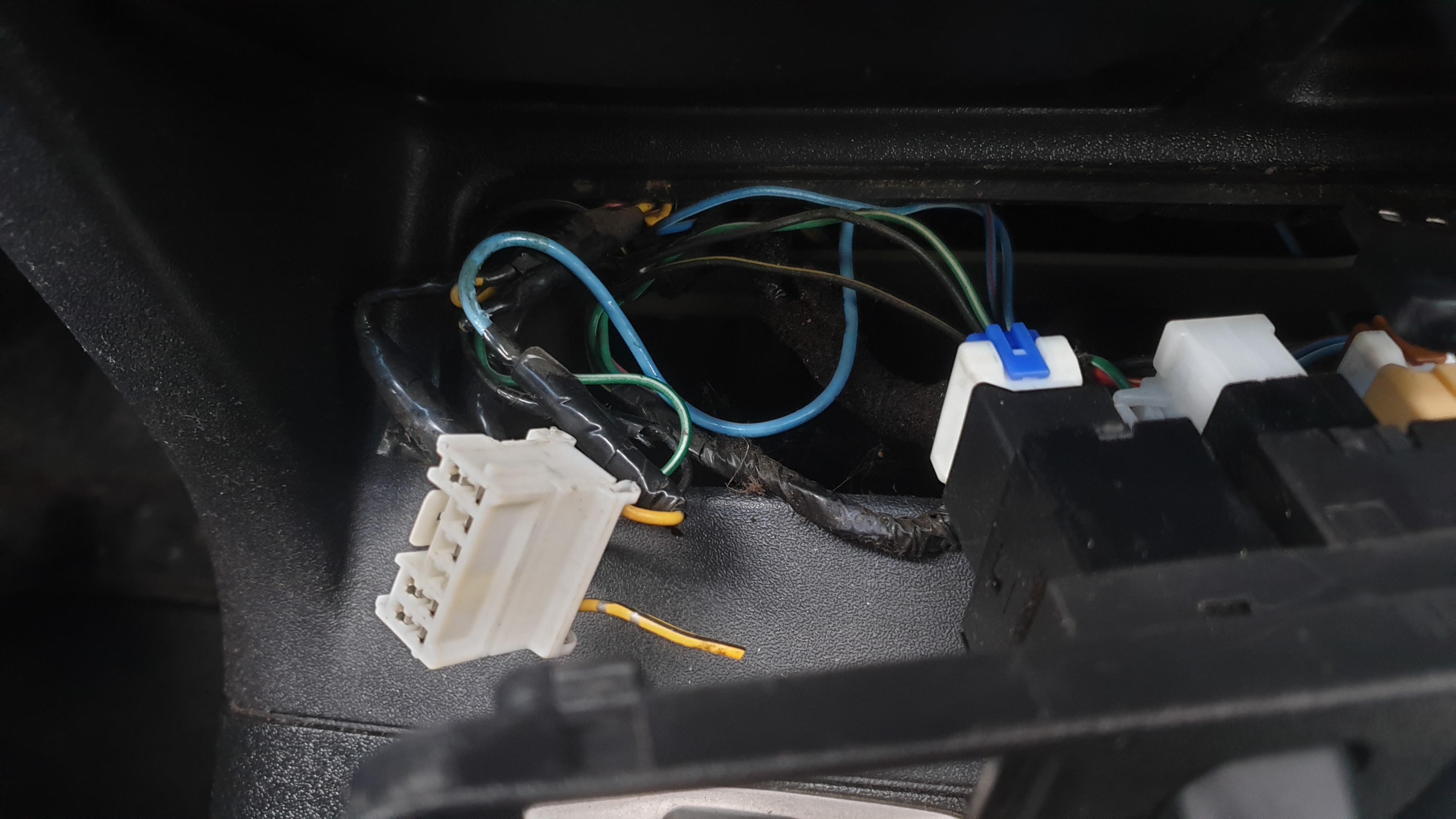

Вопросик по электрообогреву седений.
у меня на водительском сиденье вообще ничего не греет, а на пассажирском - грется только спинка. Машина досталась в таком состоянии. Светодиоды Hi/Lo загораются. Если одна из спинок греется, то предохранитель точно целый. А вот что там внутри, под кожей кресла и под кнопками, я не проверял. Как добраться до этих термостатов? Распарывать кожу сиденья?
p.s. Вот что открылось под кнопкой обогрева. Один провод (жёлтый с продольной чёрной полосой и серыми поперечными полосками) обрезан.

Не греет потому что, скорее всего нагревательный элемент порван. У меня так же было, коврики поменял и все стало греть (поставил отечественные "Емеля".
Электрик который менял говорил, что слабые они на разрыв, ребенок на сидушке попрыгает и ... нет контакта.
Поэтому, для порядка на диагностику - прозвонить цепи... ииии менять - может и не все под замену пойдут (я все поменял).
За три часа мастер управился.
Нужно учесть по мощности нагревательных элементов - я поставил по мощнее... ииии контакты в клавишах расплавились
Запитали напрямую, вкл/выкл через релюхи.
Да, уже позвонил. Прозванивается только пассажирская спинка. Собственно, только она и греет.
Только вот у меня нет опыта извлечения нагревателей из сидений..
