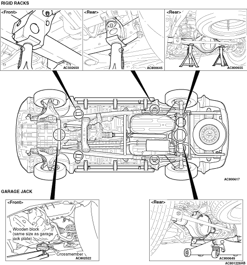

Заклянул под низ на разведку, куда упирать домкрат при смене переднего колеса. В инструкции нарисованы специальные площадки. На реальной машине увидел что-то напоминающее, прямоугольные площадки, примыкают к раме, но ближе к краю машины, чем рама. Получается, домкрат будет упираться не в раму а чуть ближе к краю машины? Или я не то место определил под домкрат?

Был, не включается. Надо подробнее инструкцию проштудировать.McLaren писал(а):Ну как, эксперимент был?Valion писал(а):Я не заморачивался сильно, но вроде было... посмотрю сегодня вечером.
А домкрат как-раз в эти площадки и упирается.

Во, а у домкрата, что на рисунке, площадка для упора такая прямоугольная с загибами. А у меня, вроде, просто, размером с советский рубль, круглая. Или надо что-то подкладывать самому?

О, а еще оказывается есть площадки и под задние колеса? В инструкции, вроде как, прямо под мост надо домкрат ставить. Или это не для колес площадки?

Если ты поставишь домкрат под эти площадки, ты не оторвешь заднее колесо от земли.McLaren писал(а):О, а еще оказывается есть площадки и под задние колеса? В инструкции, вроде как, прямо под мост надо домкрат ставить. Или это не для колес площадки?
Эти площадки для подъемников.

Так а наш стандартный домкрат, получается, надо ставить своим упором прямо по центру этой площадки? Чего-то ненадежная конструкция, не соскользнула бы.

[quote="McLaren"]Во, а у домкрата, что на рисунке, площадка для упора такая прямоугольная с загибами. А у меня, вроде, просто, размером с советский рубль, круглая.
Позвольте поправить -на рисунке изображена уже подставка регулируемая по высоте а не штатный гидравлический домкрат. У домкрата опорная площадка круглая с вырезанной по диаметру полукруглой выемкой чтобы площадка не соскальзывала при подъеме заднего моста-там на балке наварены специальные выступы.
