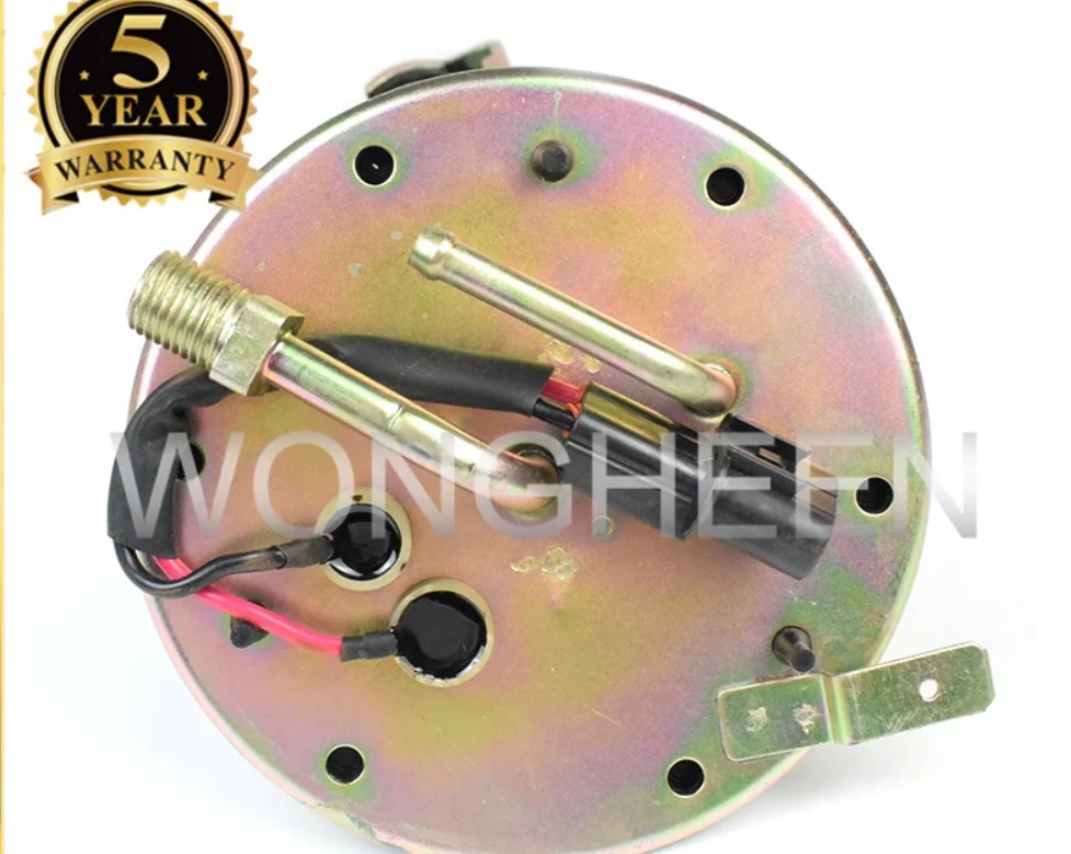

В инструкции насоса там в баке действителньо нет -есть "трубки в сборе". Попытка заказать окончиалсь неудачей.Данная запчасть в каталогах - нет в наличии. Один знакомы сказал что привезет за 2000р оригинал с ожиданием в месяц. Альтернатива - колхоз.
Может у кого есть лишние "трубки в сборе"?

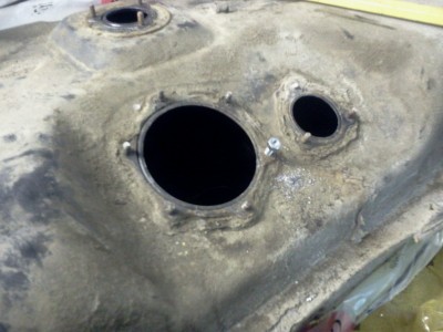

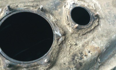

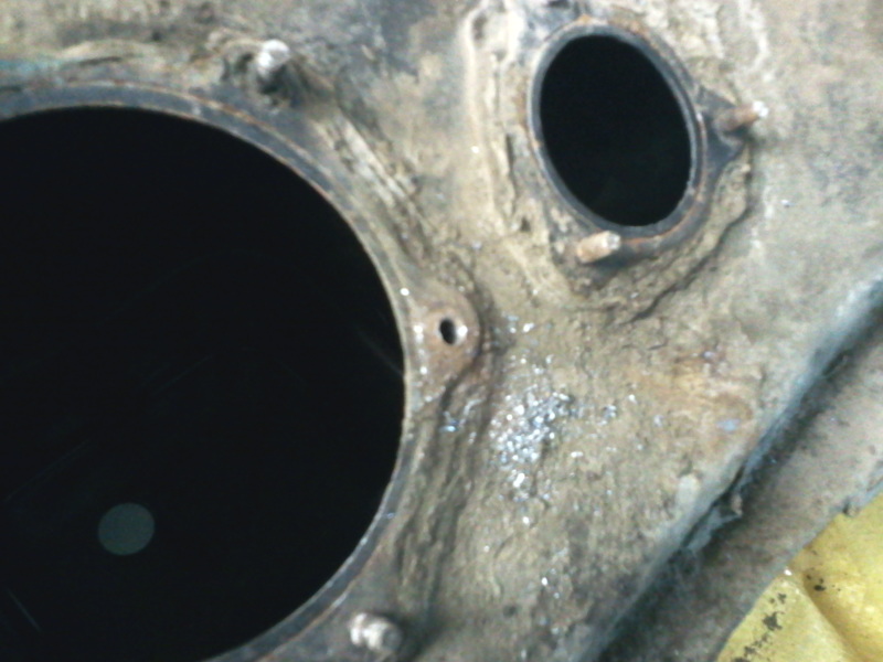

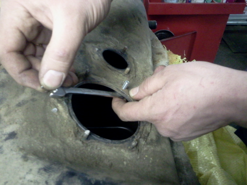

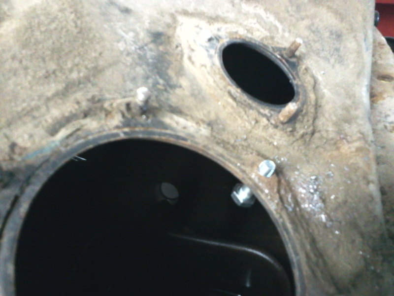

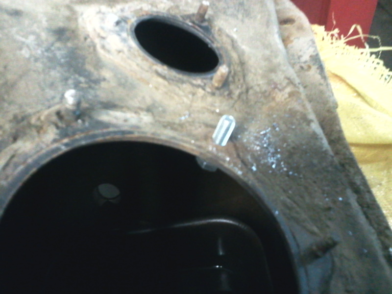

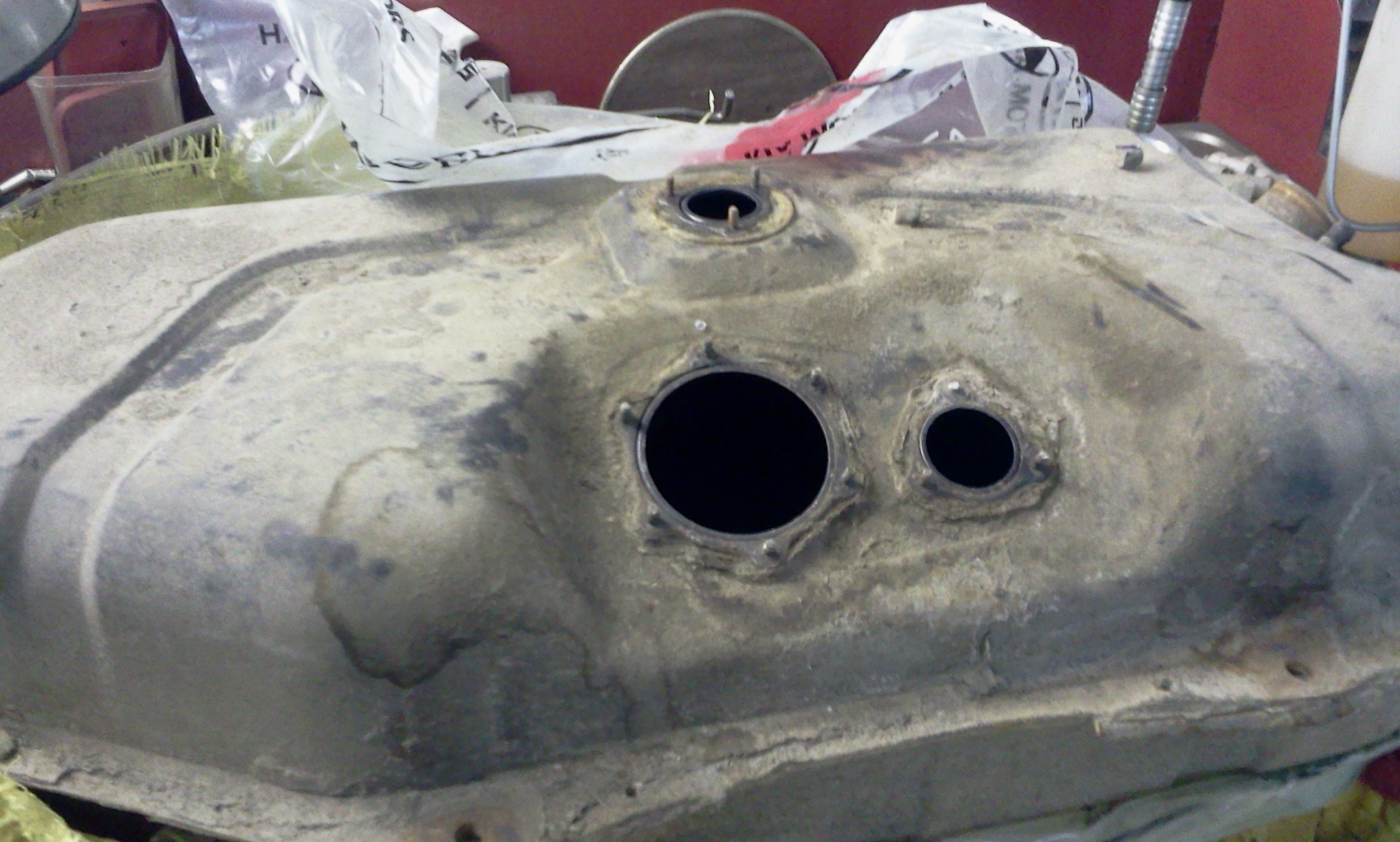

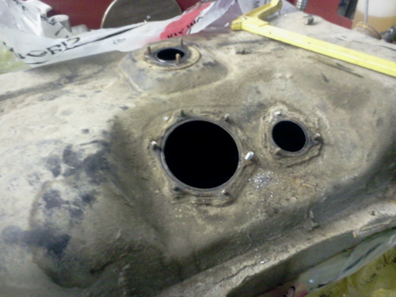

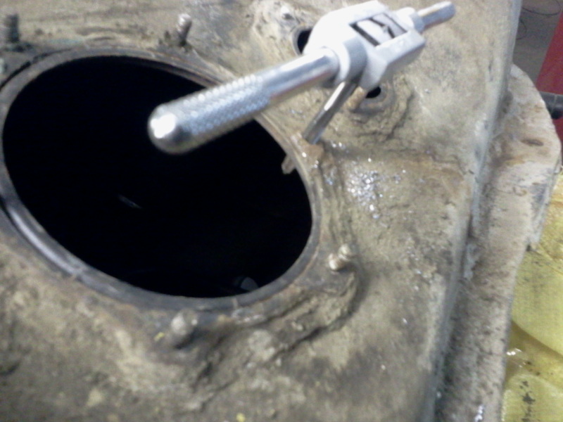

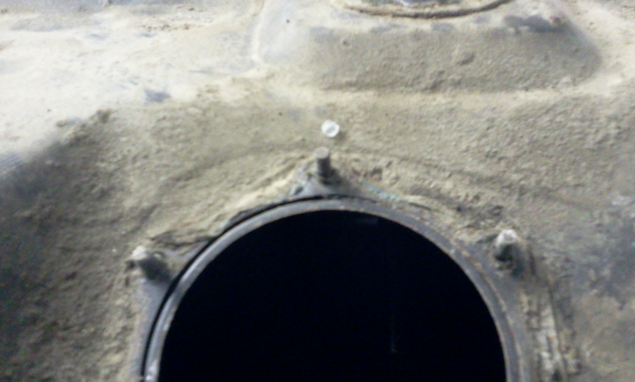

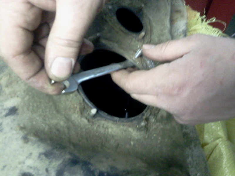

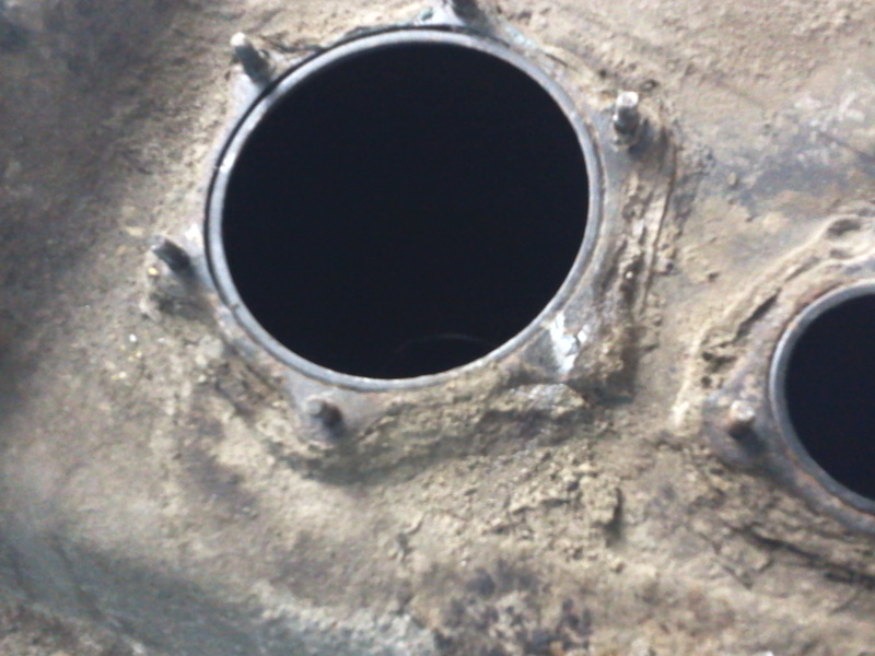

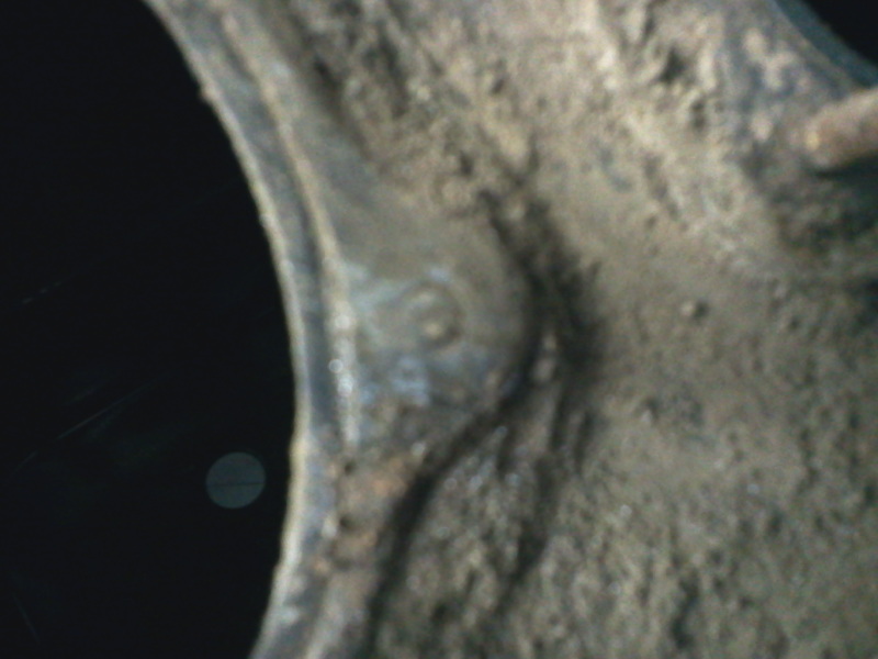

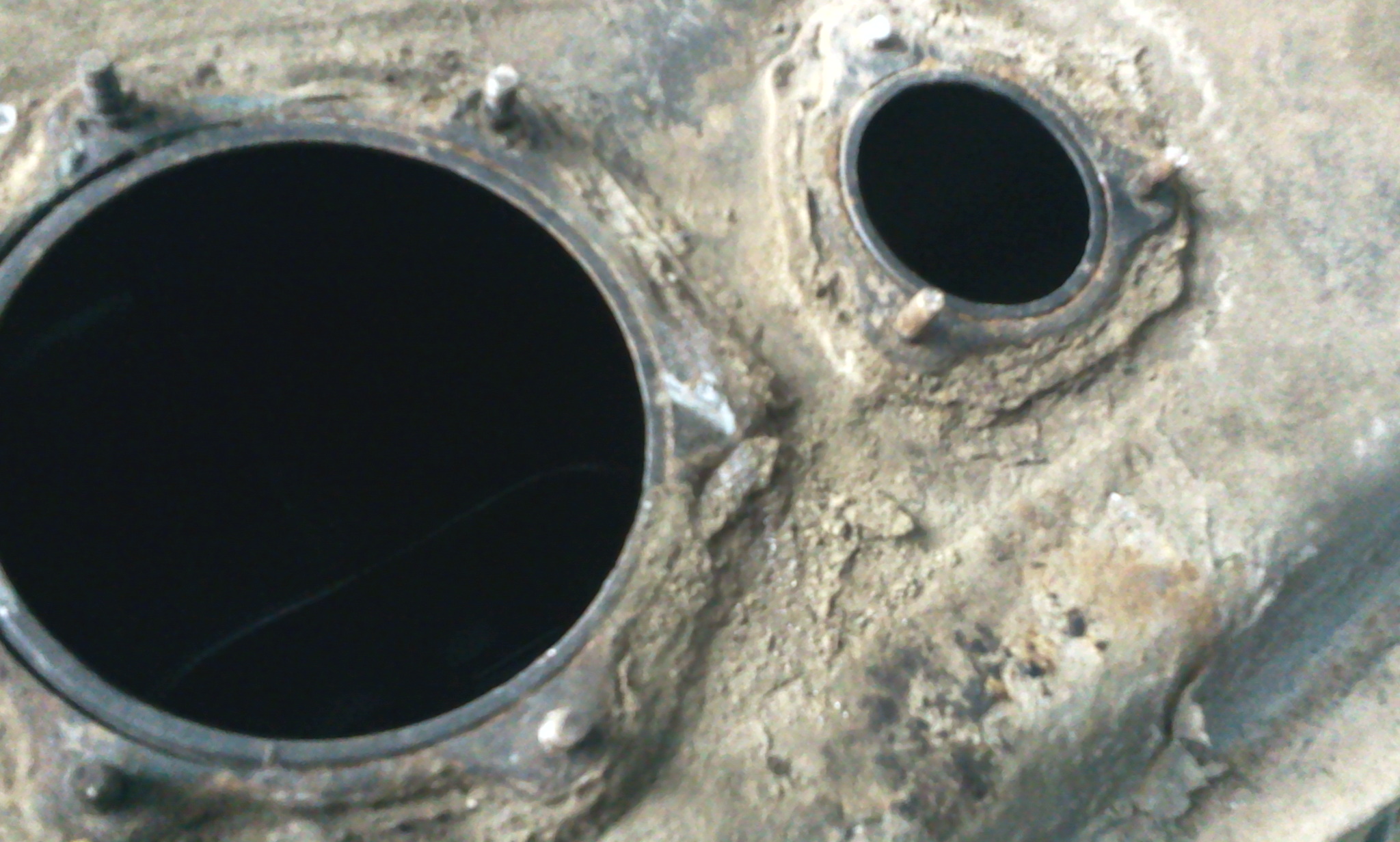

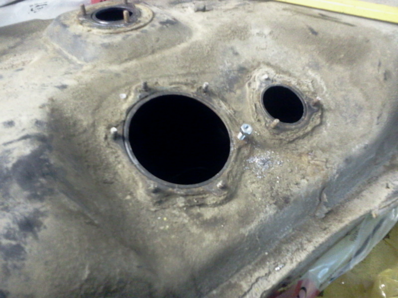

Завтра попробую научить как ремонтировать шпильки на баке (если бак ещё не выкинули).Bear писал(а):Вопрос к топикстартеру. Сейчас в той же ситуации, трубки гнилые, собираются менять в Анкаре. Мастера пугают тем, что если сломаются шпильки при откручивании болтов крышки бензонасоса, то придется искать другой бензобак(( Черт, очень этого боюсь, насколько реален такой сценарий? Сегодня мастера анкара не пробовали откручивать, только обильно поливали гайки чем-то ароде WD 40.
В двух словах примерно так: неоткручиваются? не парьтесь, ломаем нахрен, ни чего страшного (единственный гиморой это теперь нужно снять бак, на машине сделать проблематично) дальше, заподлицо аккуратно спиливаем остатки шпильки (В РУЧНУЮ НИ КАКИХ БОЛГАРОК , И ОБЯЗАТЕЛЬНО СОБЛЮДАЕМ ПРАВИЛА ПОЖАРНОЙ БЕЗОПАСТНОСТИ) далее сверлим на месте шпильки отверстие (я сверлил 5мм) шуруповёртом на малой скорости. Бак в этом месте достаточно толстый, примерно 3-4мм, вполне достаточно чтоб нарезать несколько ниток резьбы М6. Дальше думаю будет понятно, ИЗНУТРИ бака (насос у вас уже снят) вворачиваем подходящий болт. Ну а дальше дело техники, остаётся только рассверлить крышку бензонасоса и вуаля.
Зы Таким способом восстановил не один бак, ни каких проблем в эксплуатации не замечено.
УДАЧИ!!!
Как обещал фотки, подопотный уже списан по гнилью, но смысл думаю будет понятен.
Последний раз редактировалось Смайлик 09 фев 2012, 18:52, всего редактировалось 1 раз.

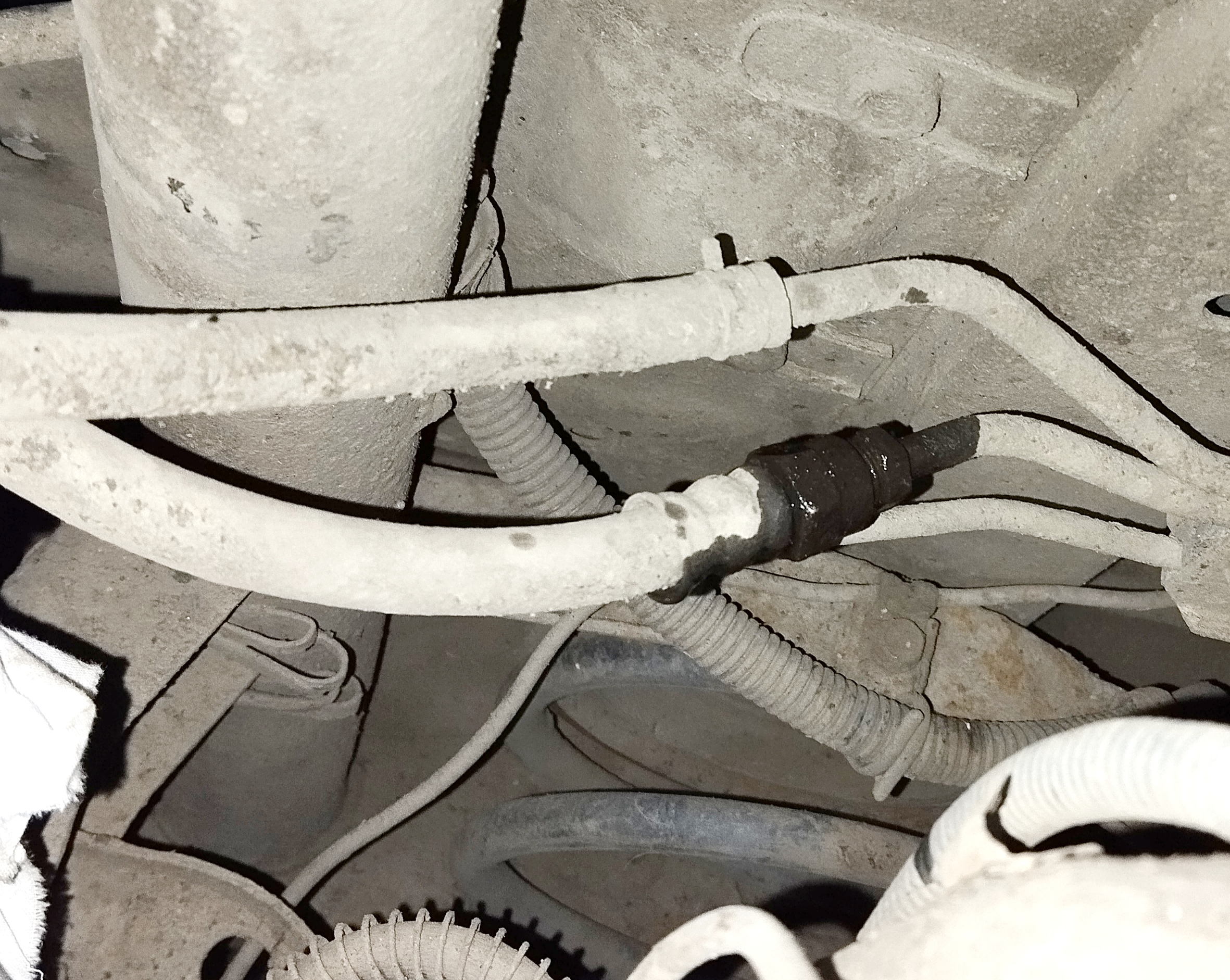

Ремонт бензонасоса.
Во накинулись на поксипол
а то, что у человека магистраль под давлением на обычных одинарных хомутиках собрана, это типа норм....

Ремонт бензонасоса.

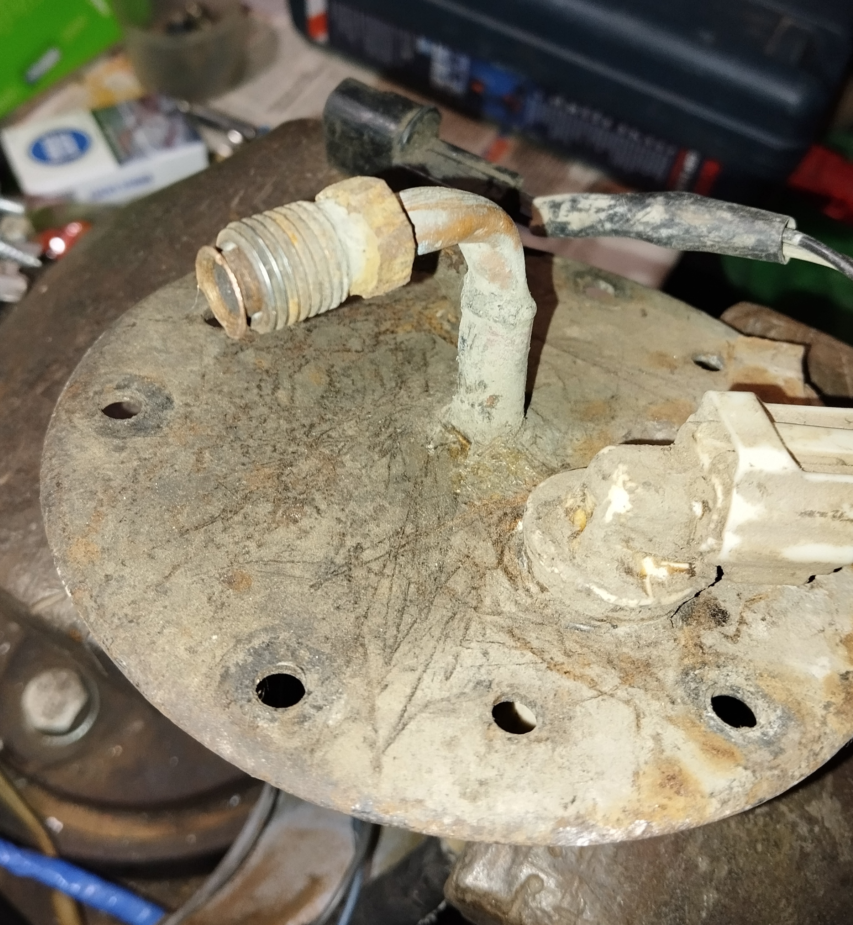

У меня не так всё плачевно, как у автора.
Гайки фланцев отвинтились. Но штуцер подачи свинтить не могу, хорошо прикепело...
Ключами- бесполезно, маленький на 14 проворачивает. Пробовал сварочным зажимом ухватить, всё равно свернуть не могу! (может ослаб под старость
Оставил отмачиваться под ВД-шкой до завтра...
На старой машине, помню, тоже была такая проблема. Удалось свернуть , как-то ухватив гайку газовым ключом. Её изуродовал конечно, и этот кронштейн целиком где-то в гараже валяется, и в случае чего его можно поставить.
Но хочется на этой машине открутить как-то более аккуратно.
Может есть способы, но я их не знаю?
Фена у меня нет, да и что-то не хочу я им возле бака дуть.
А, допустим, погреть чуток (градусов до 100) 40-Ваттным паяльником внешнюю гайку, та что на шланге- может помочь?

Ремонт бензонасоса.
Даже не пытайся ))))) это не штуцер....
Это ЕДИНАЯ деталь с трубкой....

Ремонт бензонасоса.
Серёг, но я уже один раз раскрутил, как минимум!
Правда, гайку изуродовал...
Предлагаешь "резать, не дожидаясь перитонитов"(с) ?
= сажать на хомуты

Ремонт бензонасоса.
Дык я его и не пробую свернуть, только удерживаю...
Я пытаюсь свернуть гайку на шланге!

Ремонт бензонасоса.
С помощью двух труб сорвал....
А дальше-то что?
Надо второй конец шланга ослаблять!
Не знаю, как это получится... Лишь бы трубку не свернуть... Какой ЧУДАК его туда засунул
Помню, что на старой машине проще было. Вот нашёл кронштейн, а там трубка медная, и стоит гайка, которая спокойно вращается! И это не колхоз, так на заводе было сделано.
А дальше-то что?

Ремонт бензонасоса.
Завод не использует медь....

Ремонт бензонасоса.
Значит очень качественный колхоз.
Запаяно бронзой.
Блин, не могу скрутить второй штуцер
Как вы сервисах бензонасосы- то меняете?
