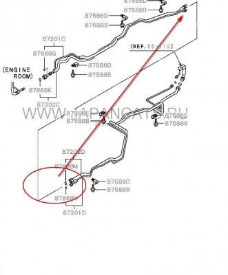

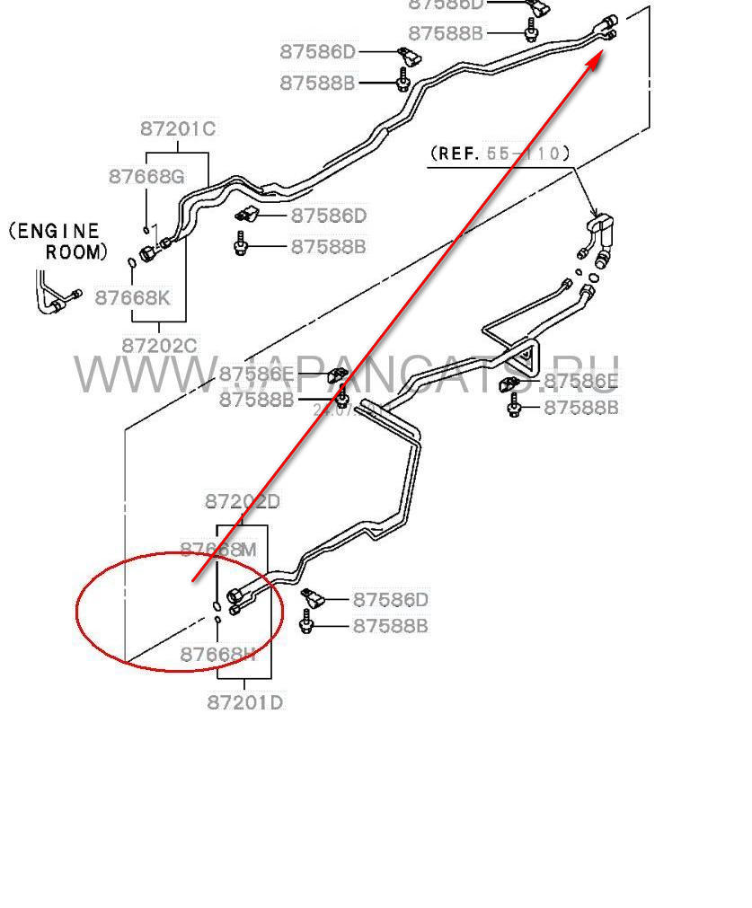

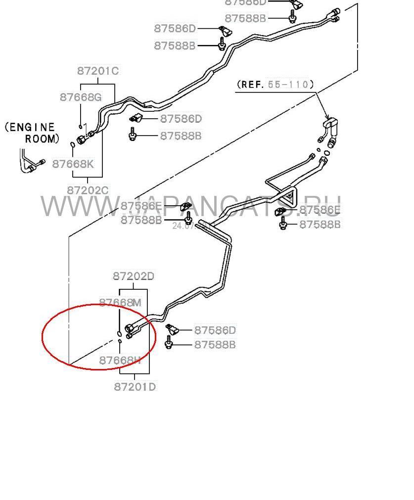

Купил задние трубки кондея. Старые отслужили своё, 10 лет :) Хочу поменять сам. Где находиться их соединение и нужно ли что-либо снимать кроме самих трубок?
Niba
Сообщения: 45
Зарегистрирован: 01 авг 2009, 17:05
Откуда: Almaty
Re: Трубки заднего кондея.
Сообщение Niba »
Так вот же соединение
Mitsubishi Montero Limited 2001 3.5l
Sergei-057
Сообщения: 174
Зарегистрирован: 30 мар 2011, 18:26
Мой автомобиль(и):: Mitsubishi Pajero III 3.5 GDI 2001
Откуда: Волгоград
Сообщение Sergei-057 »
Да я нашёл его на схеме :) , а вот на машине не могу найти. Вот поэтому и спрашиваю, что нужно открутить и как до него добраться
