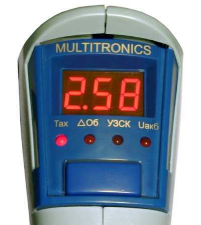

GWG писал(а):по стробоскопу настраивал как? по метке?
по метке
GWG писал(а):я купил вот такой: Astro L5 - просто цепляется и ничего не надо замыкать на массу, а также светить на шкив тоже не обязательно :) - показывает УОЗ на дисплее
Хороша сказка, но так не бывает :-) Ты перепутал УОЗ и УЗСК - вот его он и показывает на дисплее. УОЗ никак на дисплее не показать, и истина в последней инстанции именно метка на шкиве. Вот тут так прямо и написан режим работы: УЗСК
Так что все-таки придется смотреть за меткой.
GWG писал(а):в общем выставил как по книжке 15 градусов - у нас на холостом так должно быть - по утрам заводиться стала сразу, до этого при 16 градусах (случайно скрутили и выставили потом на слух) можно было крутить стартером по 5сек. до того как двигло запустится или вообще только с третьего раза заводилась (это на холодную, на горячую запуск был без проблем), даже странно что при разнице всего в 1 градус такие проблемы были
Потому и такая разница, что ты не то сравнивал. У меня УОЗ был 25 градусов вместо 15, так и то разницы большой не было, когда подрегулировал.
