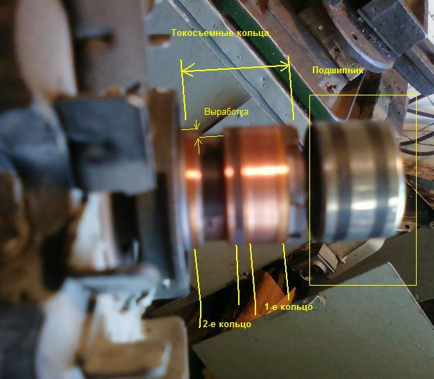

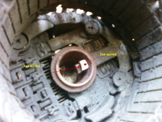

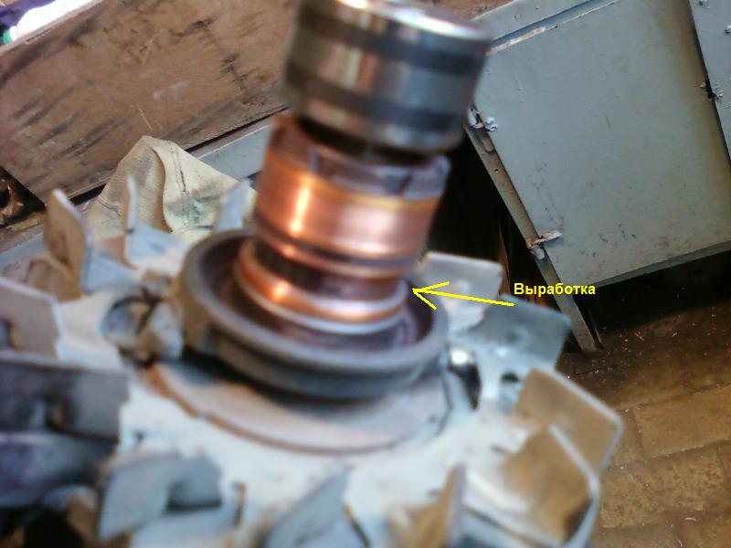

Умер генератор!
Всем привет!
Произошёл со мной казус в пути- на улице вечерело, так что ехал с включёнными фарами, и вдруг внезапно отключилась магнитола, сильно потускнел свет фар, загорелась лампочка ABS. Кое-как доехал до дома, заглушил двигло, тут-же попробовал его завести - не завёлся! - Вывод - сел аккум, причина - нет тока заряда от генератора. Снял АКБ, дома зарядил. Утром поставил на место - завёлся превосходно, с первого раза. Дабы продиагностировать работу генератора - включил свет фар - горели тускло, друга попросил поддать газку - эффекта ноль, обычно фары при этом горят значительно ярче, следовательно моя теория подтвердилась - сдох генератор. проверил все провода, предохранители - всё целое, в т.ч. ремень. Поехал в гараж на одном аккумуляторе, при этом не включая никаких потребителей энергии. Кстати, лампочка низкого заряда АКБ - негорела, хотя целая.
В гараже сняли генератор, разобрали его, добрались до щёток и колец на роторе и ужаснулись, одно кольцо было стёрто почти до самого основания - был виден изолятор.
Сначало подумали, что одно кольцо, для снятия тока с генератора, должно быть меньше в диаметре другого - судя по тому, что щётки генератора тоже были разной длинны. Потом подумали, что это гон - такого быть не должно!
Вопрос к тому, кто разбирал генератор - Щётки и кольца на роторе должны быть одинакового размера(длинны\диаметра) ?
Если одинакового, то каким образом можно вернуть более стёртое кольцо к нормальному диаметру, такому как у другого кольца? ...

Отдельно кольца не продаютца, только вместе со всем ротором, который снят с производства (по результатам поиска в Exist и Амаямы). Новый генератор стоит совсем не бюджетно - около 32 тыр, аналогов-заменителей нет.
Вопрос: У когонить есть опыт установки другого генератора?
З.Ы.: Куплю генератор на джуниора, или хотя-бы ротор.

Re: Дохлый аккум или умер генератор?
Обычно везеде имеются мастера которые могут сделать профилактику стартерам-генераторам, надо просто поискать. Поспрашивать в гаражах или на краняк при каких нибудь электроцехах где имеются обмоточные мастерские.
