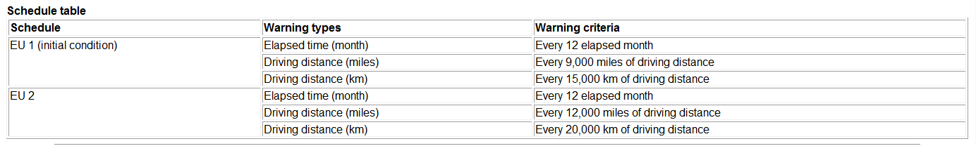

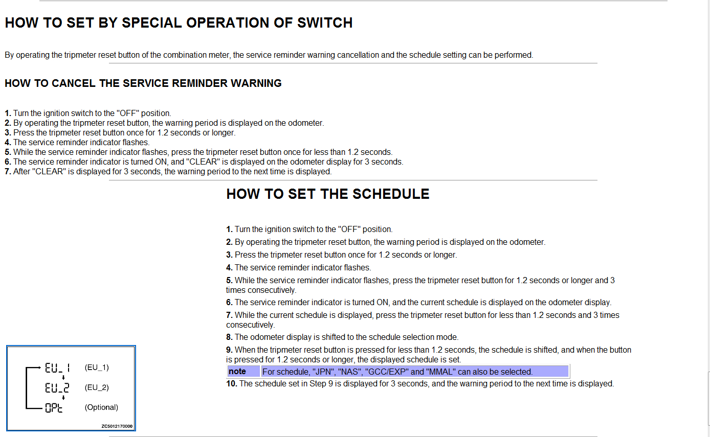

Вот тут глянь
I made in Japan
megranny
Сообщения: 6152
Двигатель:: дизель 4M41
Откуда: ЦФО,76
Благодарил (а): 16 раз
Поблагодарили: 79 раз
Re: Сброс межсервисного интервала
Сообщение megranny »
EU1-это 15тык для слаборазвитых стран типа Россия
EU2-20тык для всех остальных
I made in Japan

megranny писал(а):EU1-это 15тык для слаборазвитых стран типа Россия
Ясно, завтра потыкаю :)
