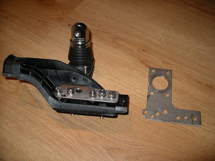

Alex Sam
Можно по подробнее,как добраться до болтов заднего крепления релинга?
Есть ли на них родная масса или отдельно тянул?

Нет там массы

Может тогда на хорошем магните поставить?

НК (Torn) писал(а):Нет там массы
Кронштейн релинга крепится 2 болтами М6 через отверстия в кузове. Зачистить место контакта от краски и будет масса.

Приветствую Alex Sam. Очень понравился ваш способ инсоляции антенны.
За время эксплуатации не расшатался ли кронштейн антенны?

zoranz писал(а):Приветствую Alex Sam. Очень понравился ваш способ инсоляции антенны.
Не расшатался. Да и чему там расшатываться - я везде поставил или самоконтрящиеся гайки или дополнительные контрящие. Каждый день по нескольку раз проезжаю под деревьями и стучусь об них антенной.

Кронштейн из 2мм нержавейки делать или 3мм лучше будет?

zoranz писал(а):Кронштейн из 2мм нержавейки делать или 3мм лучше будет?
У меня из 2мм. (что было под рукой) - качается легко, лучше из 3-4 мм. Чертеж я выкладывал вроде. Могу сбросить в почту.

Спасибо чертеж пригодиться скину в личку адрес.
Как и чем прорезать в пластиковом рейленге отверстие под кронштейн? И почему там 5 болтов шпильки в крышу всего 2 заходят остальные болты просто в пластик заворачиваются?

zoranz писал(а):Как и чем прорезать в пластиковом рейленге отверстие под кронштейн?
Снимаешь заднее крепление релинга (релинг остается болтаться в подвешенном состоянии, я так больше недели катался).
Отверстие - можно высверлить тонким сверлом (2-3мм), я канцелярским ножом прорезал, а потом надфилем ровнял.

Что за фиксатор для антенны? Фоты можно.
Вот на фото 5 шпилек сверху и только 2 в крышу идут а куда еще 3?

Не могу понять, а где провод от антенны входит в салон если крепить на рейлинг?

Кронштейн крепится не На рейлинг а Под крепление рейлинга. Кабель соответственно заходит через отверстие в основание рейлинга и соответственно через просверленное отверстие в крыше между шпильками крепления заходит в салон под потолок.
Как-то так...
