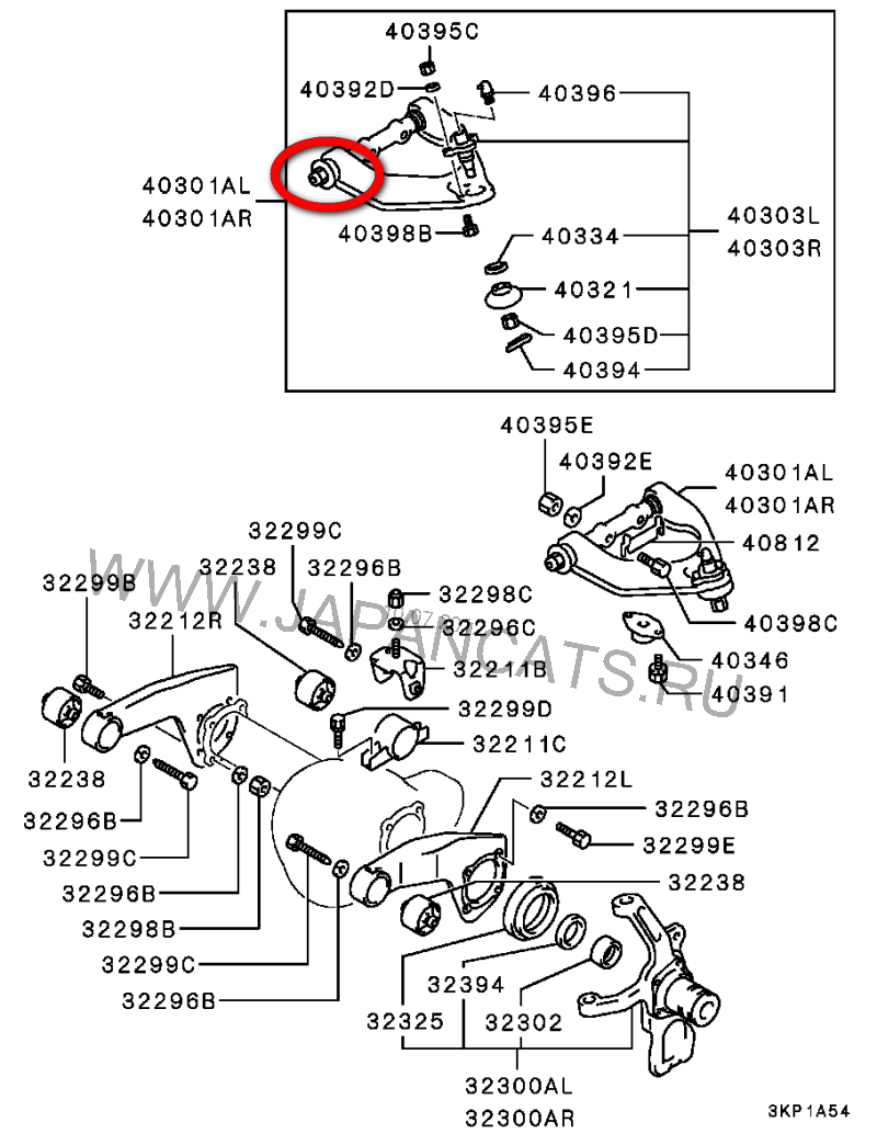

- deko
- Сообщения: 26
- Зарегистрирован: 03 апр 2012, 13:20
- Двигатель:: Бензин
- Мой автомобиль(и):: Mitsubishi
Re: Замена сайлентблоков переднего верхнего рычага
накрылся вот этот
1993 Montero V6 3.0 6G72 12 клапанов,USA
