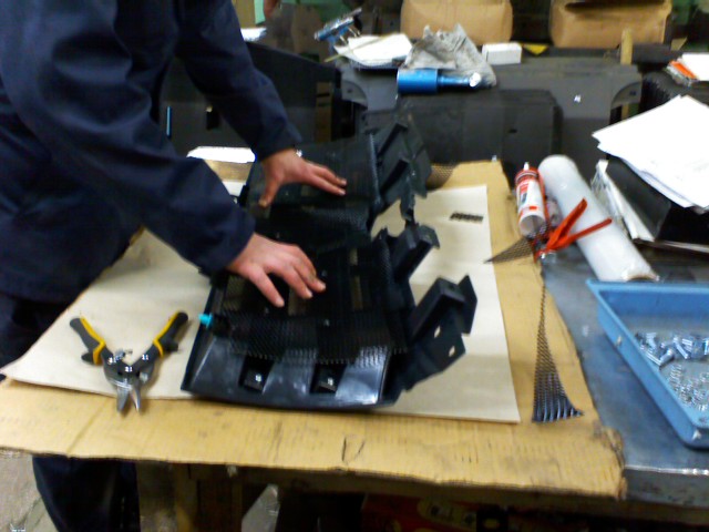

Сетку установил в три места:
- за декоративную решётку (в вертиакльных ребрах декоративной решётки есть перегородки, установщики аккуратно просверлили их диаметром 3 мм и на стяжки закрепили сетку),
- за решетку маслянного радиатора (она за передни номером тоже на стяжки сверху и внизу)
- и за окна в переднем листе защиты днища (идет в комплекте с защитой крепится на заклёпки)
Есть два варианта установки (в двух цветах - черный-крашеный и натуральный аллюминиевый)
- можно поставить за решёткой
- и можно поставить перед решёткой, (но мне не понравилось, что застрявшие в сетке мотылки и другая живность испортят внешний вид).
Т.к. ячейка всё-таки крупная, то от мошек и комаров надо на нее дополнительно вешать капроновую москитную сетку (как на окнах).
Сетка алюминиевая в бампер (две штуки) 2000 рублей с установкой обошлась.
цены на февраль 2010 года
весьма доволен, рекомендую...
