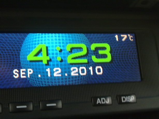

freightliner
Сообщения: 78
Зарегистрирован: 08 мар 2010, 21:55
Re: Перевод фаренгейта в цельсии на монтеро III!!!!!!!!
Сообщение freightliner »
Про перепайку дисплейчика можно поподробней,в поиске нашел только про спорт.мне надо про монтеро 2003 год

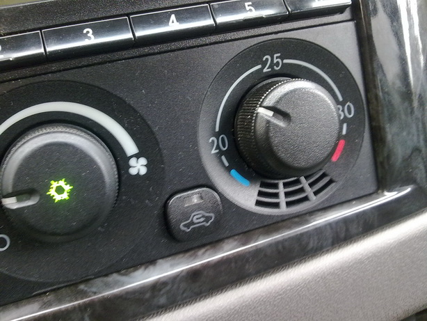

freightliner
Сообщения: 78
тему закрывайте цельсии появились банальной заменой блока климата на паджеровский :*VICTORY*:Езжу улыбаюсь.

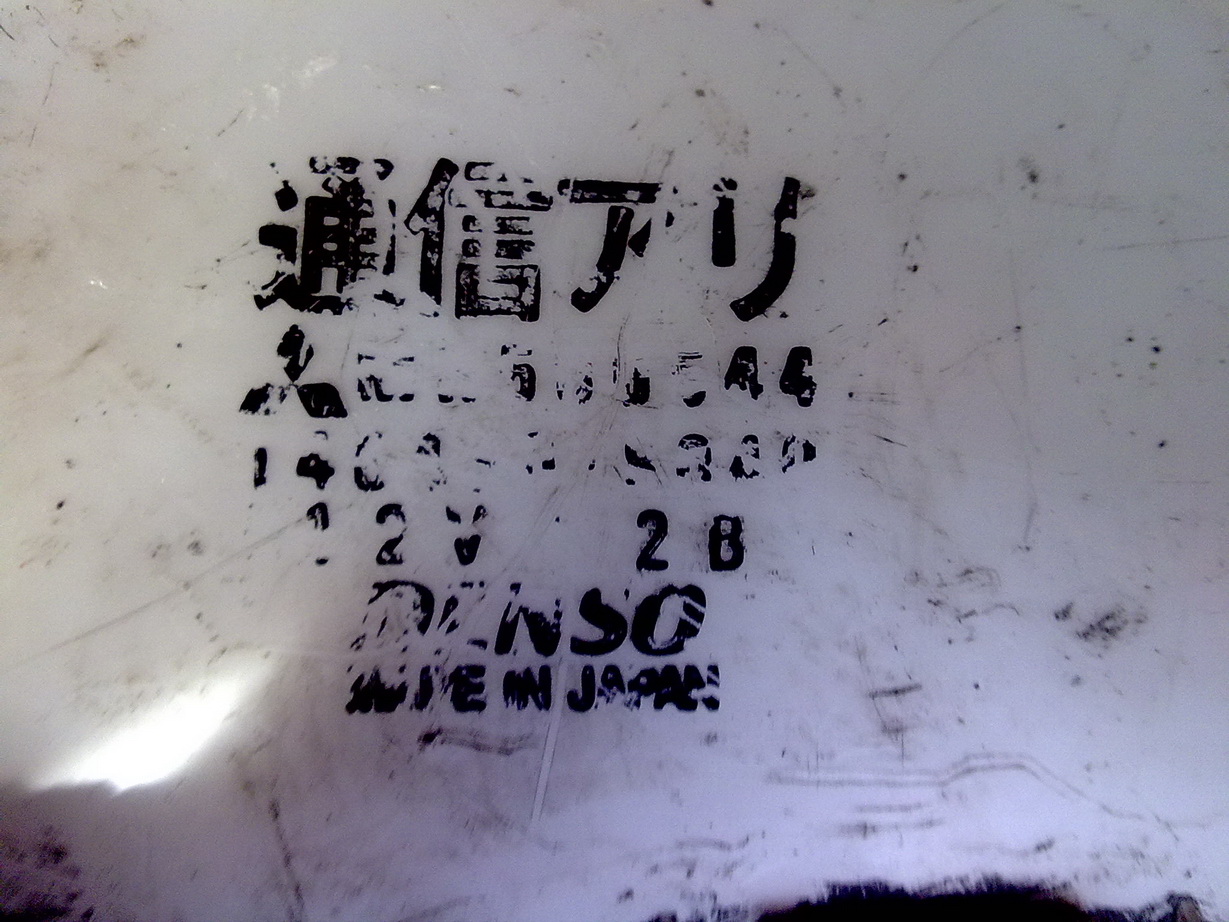

Роско писал(а):
freightliner писал(а):
Kostas2001 писал(а):Сколько стоил блок???
3000 р. б/у на разборке
Подскажи P/N блока, пожалуйста
К сожалению наклейки не было а на корпусе № был сильно затерт, могу только сказать,что существует 2 вида блоков, тот что с серебристыми ручками вообще не лезет в посадочное место(чуть шире примерно 0,5 см.),подходит именно тот у которого градуировка как на фото.Брал на разборе с условием ,что проверю подойдет не подойдет, 2 по счету блок подошел идеально,все функции работают.Но сегдня еще раз гляну на него может удастся разобрать на корпусе.

freightliner
Сообщения: 78
Сфоткал номер на корпусе,но почти ничего не разобрать.Может фото поможет,последние 3 цифры 544 если не ошибаюсь.

Роско
Сообщения: 1537
Зарегистрирован: 25 сен 2009, 12:23
Двигатель:: 6G75
Мой автомобиль(и):: MMC Montero III Limited
Откуда: Moscow Region [50] Dolgopa
Поблагодарили: 9 раз
Сообщение Роско »
freightliner писал(а):Сфоткал номер на корпусе,но почти ничего не разобрать.Может фото поможет,последние 3 цифры 544 если не ошибаюсь.
MR500544

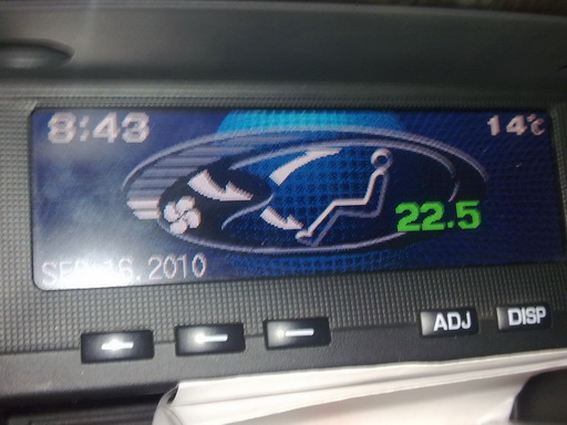

RomanSk
Сообщения: 90
Зарегистрирован: 29 сен 2005, 13:28
Откуда: Москва, ВАО
Сообщение RomanSk »
Все правильно. У нас на Montero стоит блок номер MR500650.
Только что заменил этот блок на блок MR500544 и все заработало!!!!!!!!!!!!!! ::-D: ::-D: ::-D: ::-D: :*VICTORY*: :*VICTORY*: :*VICTORY*:

Stils
Сообщения: 9
Зарегистрирован: 07 июл 2010, 15:49
Двигатель:: 6G74 не джидай
Мой автомобиль(и):: Montero III
Сообщение Stils »
Спасибо экспериментаторам!!!!! Заказал из Владивостока (carbonus.ru отдельное спасибо RomanSk за наводку) MR500544 за 219 рублей. За доставку отдал 500 рублей компании грузовозофф. Правда ждать пришлось месяц)). Блок привезли абсолютно рабочий и состояние даже лучше чем у меня был на Monetero. Теперь все в цельсиях и семья не терроризирует вопросами какая температура)))
