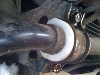

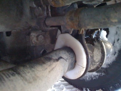

Полиуретановые втулки от "Точки опоры" встают на Pajero IV без проблем. Каталожный номер 3-01-886, они идут у них как втулки переднего стабилизатора для Pajero III.
Недавно заказал в экзисте и поставил. По-поводу опасений в их "дубовости", хочу заверить, что они достаточно мягкие и в отличии от родных резиновых остаются такими и в морозы.
Вот небольшой отчет:

Я это, чисто теоритически (уже купил такие и завтра на ТО поменяю).sibir38 писал(а):Хочу поставить на перед. стабилизатор втулки от П3 MR 554271, подскажите пожалуйста кто ставил, как ходят? есть проблемы?
а) Сделаны даже на вид качественней и технологичнее - более плотная резина и слой ткани на внутренней поверхности. Стоят при этом дешевле. Парадокс.
б) В конференции П3, темы, где хотя бы вскользь упоминаются эти резинки (типа на хрен знает каком пробеге в общей куче поменял)- раз два и обчелся. Не парит владельцев старшего брата эта фигня. Показательно.
Резюме. Как минимум попробовать стоит. Меньше чем родные точно не пройдут:)
