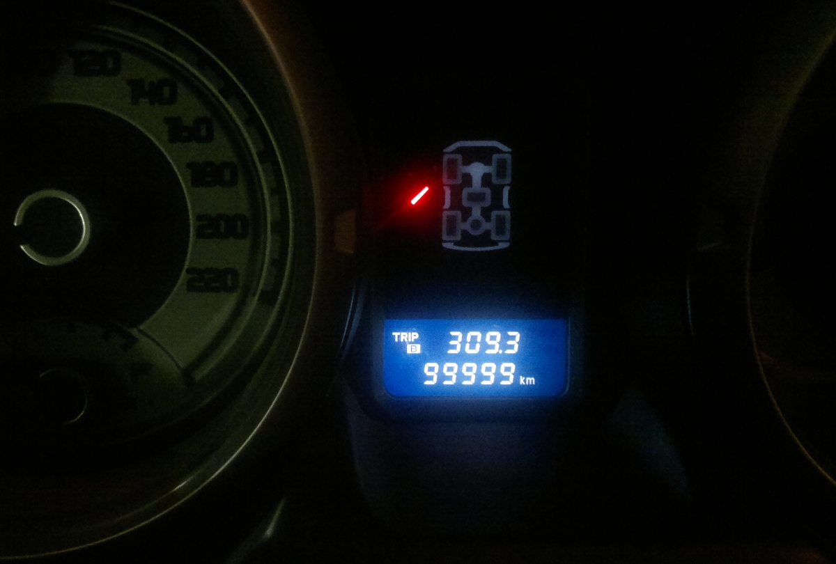

Вчера поздно ночью,а если точне,то уже сёдни 9-го числа поставил авту в гараж.
На одо замерли таки цифири :roll:

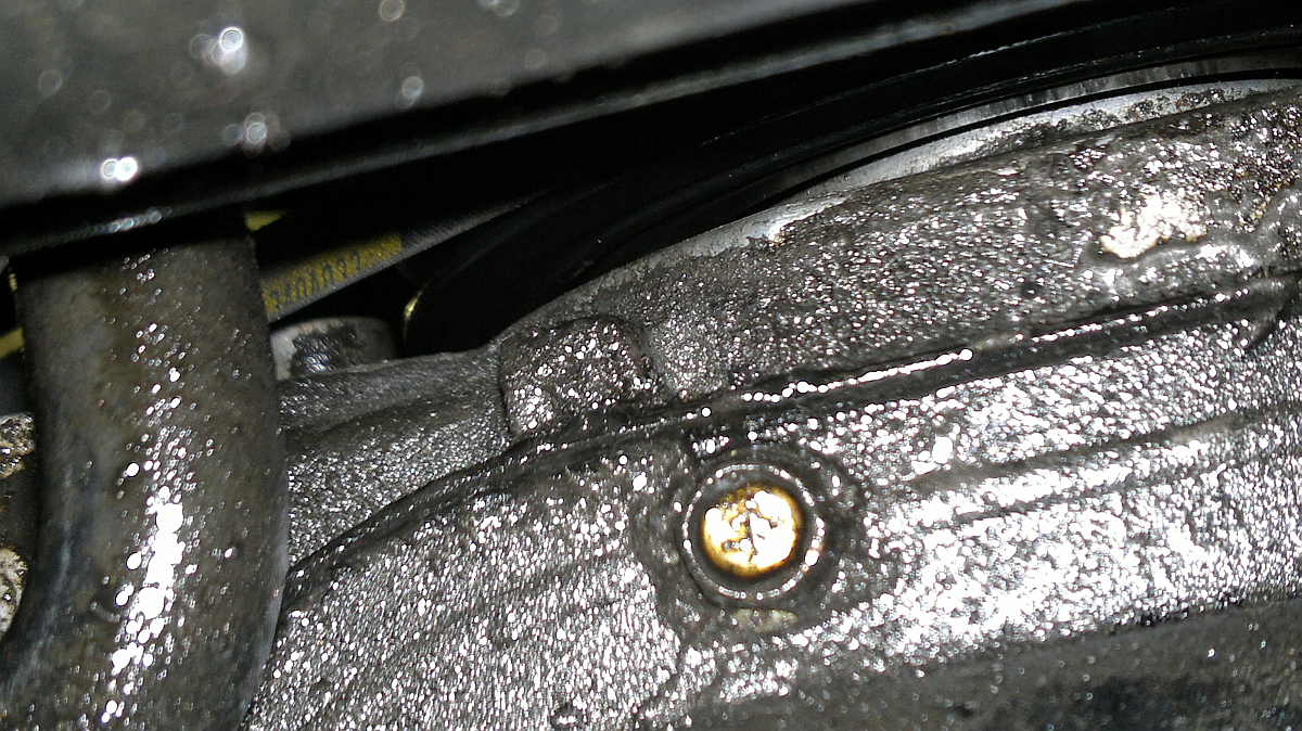

Утром,выехав,обнаружил масляно пятно в районе под двигом :*SCRATCH*:
Вот же,блин.Последней моёй автой,у которой что-то вытекало,была карбовая нива лет девять(?)-десять тому ::-D:
Теперя в энтом ряду и паджерке место нашлосЯ :]:-O:
Ладно,залез под авту,глянул.Версии две:
Течь поддона.Давило из стыка поддона и блока уже давно,но терпимо,без луж и видимого снижения уровня,и я собирался к кулибину.
Оставалося 5тык на масле энтом еСЧо пробежать,а проехал и пяти нету.
Либо к течи добавиласЯ течь сальника :?: :*SCRATCH*:
Смотрим фото снизу
Можно ли по ней исключить его?

А что гадать то, Алексей? ИМХО, отмылся бы и смотрел.
megranny
Сообщения: 6152
Двигатель:: дизель 4M41
Откуда: ЦФО,76
Благодарил (а): 16 раз
Поблагодарили: 79 раз
Re: Обнаружил масло под машиной...
Сообщение megranny »
Сальник тоже гонит.Снял снизу всю лабуду и смотрел оттуда на заведеном.Тоненький ручеек в бок из-за шкива в районе нижнего датчика.
Слабоват паджерик,однако.К ста тыкам столько уже траблов.
