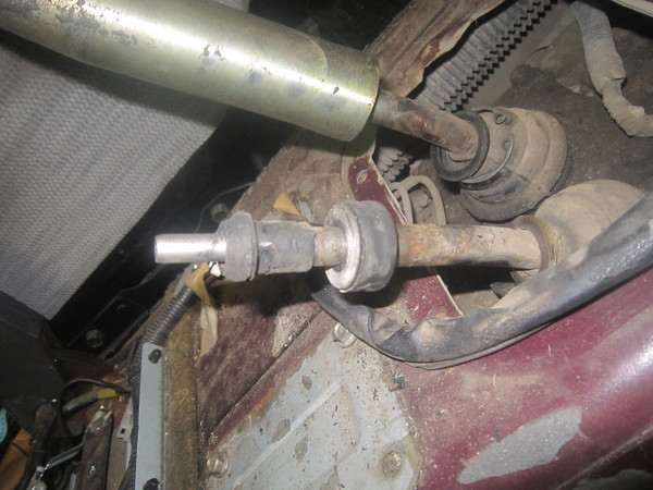

я во так снял, а как собирать назад ещё не знаю.

Рябина писал(а):я во так снял, а как собирать назад ещё не знаю.
аааааааааааааааа ! фото не могу добавить !

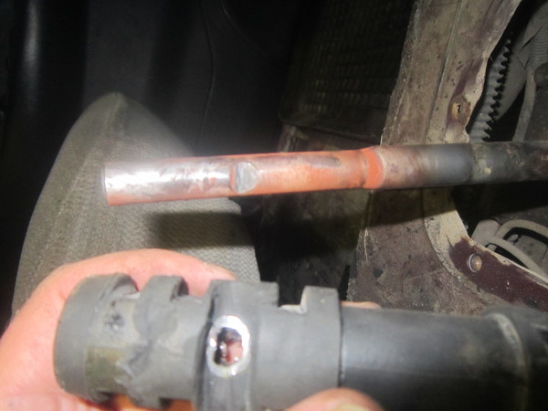

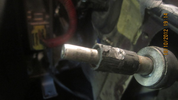

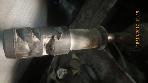

скручивающим движением с усилием в верх сорвал ручку, на раздатке порвалась резинка и осталась в ручке
вот на ручке коробке резинка осталась живой

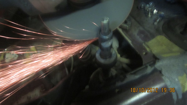

сточил опресовку втулок

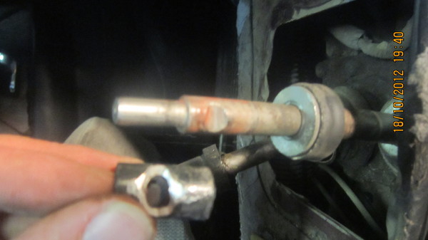

можно пылиники снимать

надеюсь кому нибуть поможет
