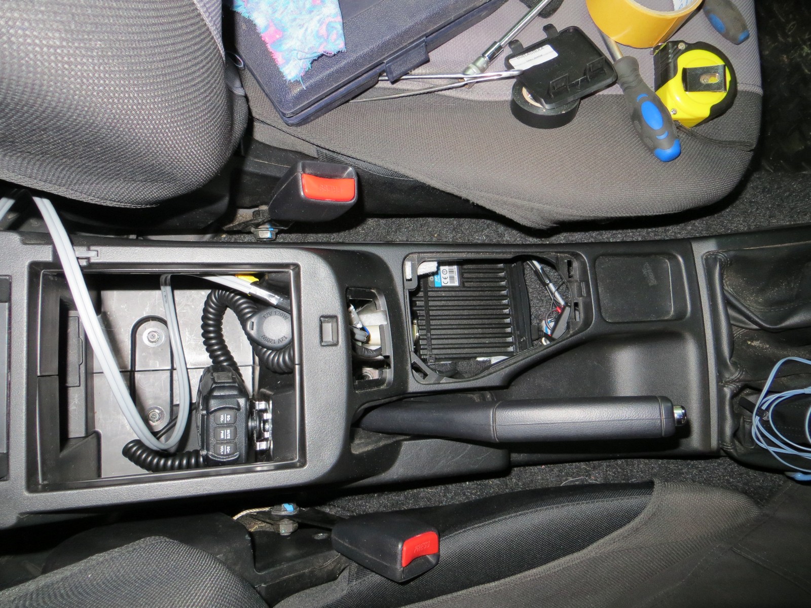

Сообщение Alex_29 »
Вариант размещения радиостанции, чтоб глаза не мозолила постоянно. :) Блок под подстаканниками (воздушный зазор имеется), дисплей на тангете.
С уважением, Алекс.

Alex_29 писал(а):Вариант размещения радиостанции, чтоб глаза не мозолила постоянно. :) Блок под подстаканниками (воздушный зазор имеется), дисплей на тангете.
Зачем тангету прятать в ящик подлокотника? Неудобно будет пользоваться.
дак эта модель спецом сделана для такой установки

Сообщение Alex_29 »
В ящике подлокотника тангета живёт, когда не пользуешься. В работе она где-нибудь на коленке или у рычагов.

Сообщение Unklown »
глупасть.
прикрути цапу к рычагу акпп
и не мешает и всегда под рукой
