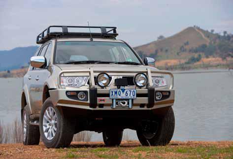

Вот Люськины железки от АРБ, так смотрятся на НМПС.
ARB Sahara
ARB Sahara
ARB Deluxe
ARB Deluxe
