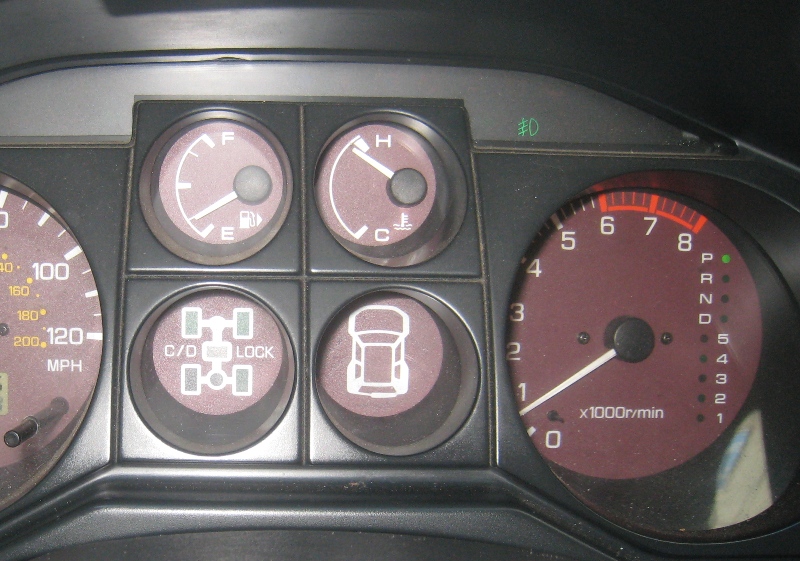

Не такая, у тебя тупо машина грелась, а у человека блок с катушек сьехал.serj5 писал(а):Была такая фигня
стрелка температуры взбесилась

та же ерунда. стрелка температуры живет своей жизнью. "сервисмен" сказал попробовать заменить датчик температуры (там их два, большой- управляет работой двигателя и маленький - чисто для указателя температуры). этот маленький датчик был куплен и заменен. также была снята панель приборов и протерта спиртом, как выше советовали - ничего не помогло. как дурила стрелка так и дурит. где то прочитал еще что это может быть от низкого уровня антифриза (у меня как раз в бачке ниже нормы). хватаюсь и за эту соломинку. куплю, долью, проверю.

а зачем? Если блок полетел то он и в -30 через 5 минут после завода может зашкалить.serj5 писал(а):Может быть, надо дождаться жары

на хватайся, едь и меняй плату. 5500 и нет проблем. Просто тебя разводят или сервисник не сталкивался с платой на Паджерах. Как видно, явление распространенное.segedakot писал(а):хватаюсь и за эту соломинку. куплю, долью, проверю.

Проблема решилась путём пропайки лепестка в месте крепления к датчику!!! Причем без его снятия... Тепрь новый есть в запасе...

У меня так живет своей жизнью уже пол года.Все как то не до нее, то вниз упадет, то в верх, то в норме..Так и живем с ней в полном согласии.

И меня целый год донимала эта проблема! недавно вылечил заменой платы ( 5200 р. в Кунцево). Вот только пробег....

у меня тоже стрелка температуры дурила двигатель холодный а она 90 показывает.причину нашел быстро.снимаете щиток приборов уведите пленку .к пленки с другой стороны припаены штырьки которые входят в другую плату и в датчики.в них и причина.не чего паять не надо.просто пальцем по нажимайте на пайки и почувствуете как подлый штырек который под вылез войдет на свое место.почему они под вылезают можно только погадать.наверно и за температурного баланса
