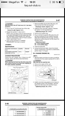

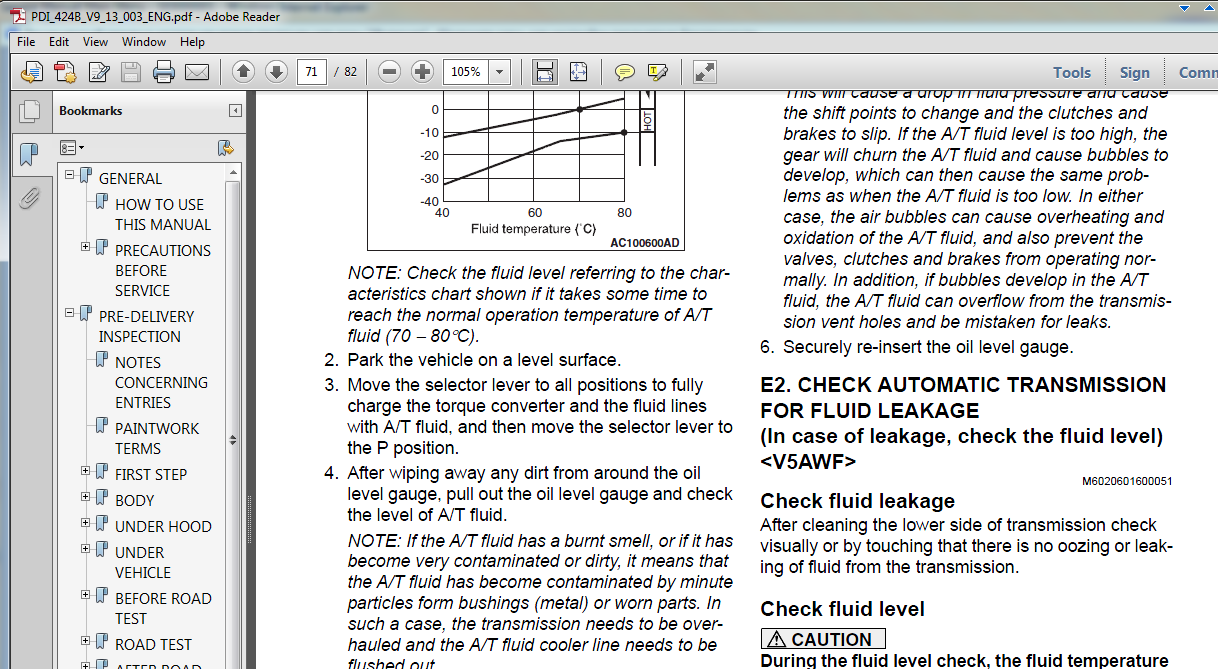

Добрый день! Можете отправит мне на почту (см.ЛС) тот мануал с которого вы предоставили скриншот? Меня интересует все что там написано про АКПП V5AWF и др. Буду очень благодарен!Lebed писал(а):Евгениий 011 писал(а):... Да и разницы нет на парковке или на нейтрали проверять

Огромное спасибо за помощь! Скачал последний сервис мануал для 2013 MY. Интересовало правильно ли оф. диллер поменял мне масло в АКПП V5AWF, заменив всего 3л., и соответственно правильно ли уровень выставил.Lebed писал(а):Добрый! Отправил на указанные координаты, и на русском в т.ч.
Кстати, сервис-мануал я обрезал от всего лишнего, оставил только просмотр через браузер и немного подправил код, чтоб можно было смотреть любым браузером, а то было заточено только под Винду и только под IE. Вынужденная мера, поскольку я работаю в Линуксе. Теперь можно смотреть вообще в любой ОС и с любым браузером. Если кому нужно, могу выложить где-то на файлообменник. Отпишусь еще в профильной теме.

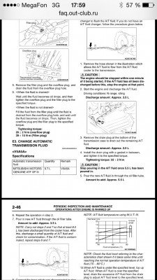

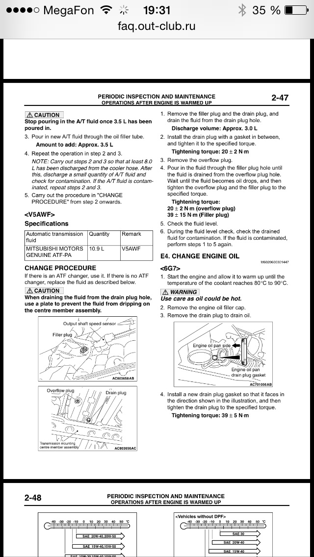

Ознакомившись с мануалом я успокоился.Вот, кстати, с онлайн версииLebed писал(а):Не за что.Эммм... Можно подробнее? Для инфы, так сказать.Quicksilver писал(а):...Интересовало правильно ли оф. диллер поменял мне масло в АКПП V5AWF, заменив всего 3л...
http://faq.out-club.ru/download/pajero_ ... 500ENG.HTM
Там так и указано, что под замену идет 3л., НО, в самом последнем пункте указано, если при выставлении уровня лишнее масло сливается грязное, то нужно дополнительно провести снова процедуру замены сначала, т.е. еще заменить 3л. до тех пор пока не будет сливаться чистое масло.
При этом, данную процедуру по замене масла можно проводить как с МУТ3, так и без его наличия. Алгоритм действий разогрева масла разный, там главное, при выставлении уровня масла разогреть его строго до диапазона 39-46*С. Вот и все.
При этом всем, с самого начала, самая первая строка по замене масла гласит, если имеется спец. стенд по замене ATF жидкости, то меняйте им, а если нету, то следуйте дальнейшим рекомендациям, как поменять "вручную".
Кроме того, облазил я весь сервис-мануал и не увидел там ни малейшего намека на замену фильтра АКПП, при обслуживании АКПП. В ремонте АКПП такая процедура присутствует, но вот ни в каких регламентах не указано про его замену, и к тому же, нет рекомендаций снимать поддон АКПП при замене масла, только в ремонте АКПП это указано. Получается, фильтр АКПП, в принципе, не нужно менять при регулярных заманах масла?
Что касается оф.дилера. Значит, при прохождении ТО 75т.км., в перечне работ было указано, что будут менять масло АКПП ATF-PA всего 3л. Всем известно, что там его как минимум в три раза больше. Я потребовал поменять если не все, то максимум что возможно, на что я получил ответ, что там сливается всего 3л. Также, я попросил поменять и фильтр АКПП. Решил по полной программе ТО сделать. Меня отговорили, вкратце, сказали что поддон АКПП на таком пробеге снимать не стОит... и показали счет на полную замену дорогущего масла ATF-PA в АКПП вместе с фильтром. Там сумма была в раене 1000$ По человечески объяснили, что полная замена масла со снятием поддона предусмотрена только при ремонте АКПП, а в регламенте обслуживания такого нету. Я им не верил. Мануал они мне не показывали. Вот я и добрался до сервис мануала и увидел все лично. Они были правы. Только лишь одно меня озадачило, я не видел какое масло тогда сливали с коробки, т.е. грязное или чистое, в смысле достаточно ли было замены 3л. Думаю, через одно ТО я еще раз проведу замену масла в АКПП и там буду присутствовать. Буду следить чтоб виполнялись все пункты мануала до последней запятой.
Вот такие дела.

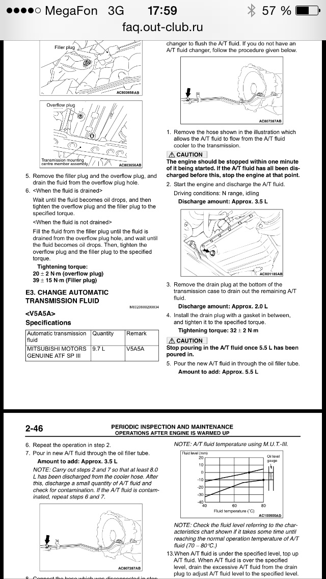

Может я не туда смотрю, но... См приложение. От себя могу лишь добавить- недавно было то 45 тыс. Км., при замене жидкостей присутствовал лично. Три четырех литровые банки (все жидкости привез на то сам, не от ОД)- как "с куста", пока светлая (новая) жидкость АКПП не пошла. Касательно замены фильтра в АКПП. Тема есть, есть в ней и примерно годичный ответ ОД по данному вопросу. Есть и инфа из других источников. Сабель много наломано)))

Все верно! Я говорю о коробке V5AWF, а вы о V5A5A. Тот скриншот, как раз из процедуры замены на V5A5A. В "старой" коробке действительно нужно больше масла при замене, если быть точным, то минимум 9л. и может достич аж до 12-13л. Я изучил процедуру замены масла и в "новой" и в "старой" коробке. Процедуры абсолютно разные!Lebed писал(а):Может я не туда смотрю, но... См приложение. От себя могу лишь добавить- недавно было то 45 тыс. Км., при замене жидкостей присутствовал лично. Три четырех литровые банки (все жидкости привез на то сам, не от ОД)- как "с куста", пока светлая (новая) жидкость АКПП не пошла. Касательно замены фильтра в АКПП. Тема есть, есть в ней и примерно годичный ответ ОД по данному вопросу. Есть и инфа из других источников. Сабель много наломано)))
