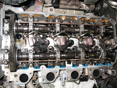

На днях при пробеге 43 тыс. км проверил тепловые зазоры клапанов. Значения на фото.
Учитывая что зазоры со временем уменьшаются, отрегулировал так: впускные 0,1 мм; выпускные 0,15 мм.
Наверное зазоры уменьшаются от абразивного воздействия сажи, которой на стенках впускных каналов 3-го и особенно 4-го цилиндров (считая от шкива ГРМ) налипло больше нежели 1-го и 2-го.
