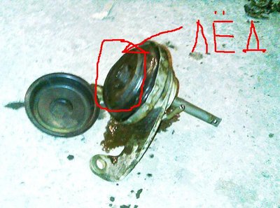

Re: Отключение переднего моста
Вот как было у меня. Снял муфту(ничего сложного, 2 болта+под пыльником шплинт), разобрал(тоже ничего сложного). И что-же увидел? ЛЁД! Половина корпуса диафрагмы этой во льду. При таком раскладе фокус "отсоединяешь шланги" не катит) Змэрзло же все, силы пружины не хватит передвинуть шток.
Все отогрел промыл, по ходу обнаружил надорванный шланг с синей полоской, через который, видимо, система и наелась водицы. Шланг обрезал, длинна достаточная. Обнаружил так-же, что клапан с синей меткой наелся-таки. В попытках оживить сломал его)) Он теперь во все 3 "штуцера" пропускает, но с сопротивлением. Мост теперь постоянно включен, поездим так до покупки клапана.
Резюмирую:всем, у кого привод начинает клевать мозг ТОЛЬКО при минусовых температурах, можно попробовать последовать моему примеру.

Стас_Михалыч
- Сообщения: 231
- Зарегистрирован: 01 сен 2009, 09:59
- Откуда: Курган[45]
Так я какбэ и не расстраиваюсь, в неспешном поиске клапанов тоже езжу так))de писал(а): Езжу с одним клапаном довольно давно, возврат штатной пружиной, нерабочий шланг заглушен. Проблем не заметил. Новые клапана, правда, купил уже на разборке, но пока лень поставить.
Димон RX300, сочувствую. Наверное, и правда в редукторе дело. Я-бы сам не полез.
П2, 92 г, 6g72, AT, SS, Dunlop GrandTrek MT2 265/75/16 был
