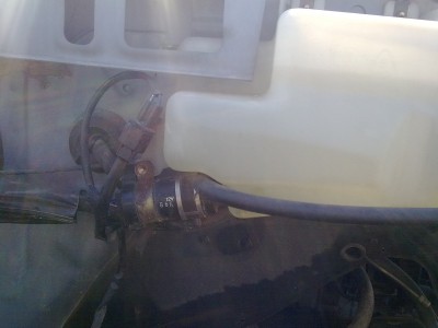

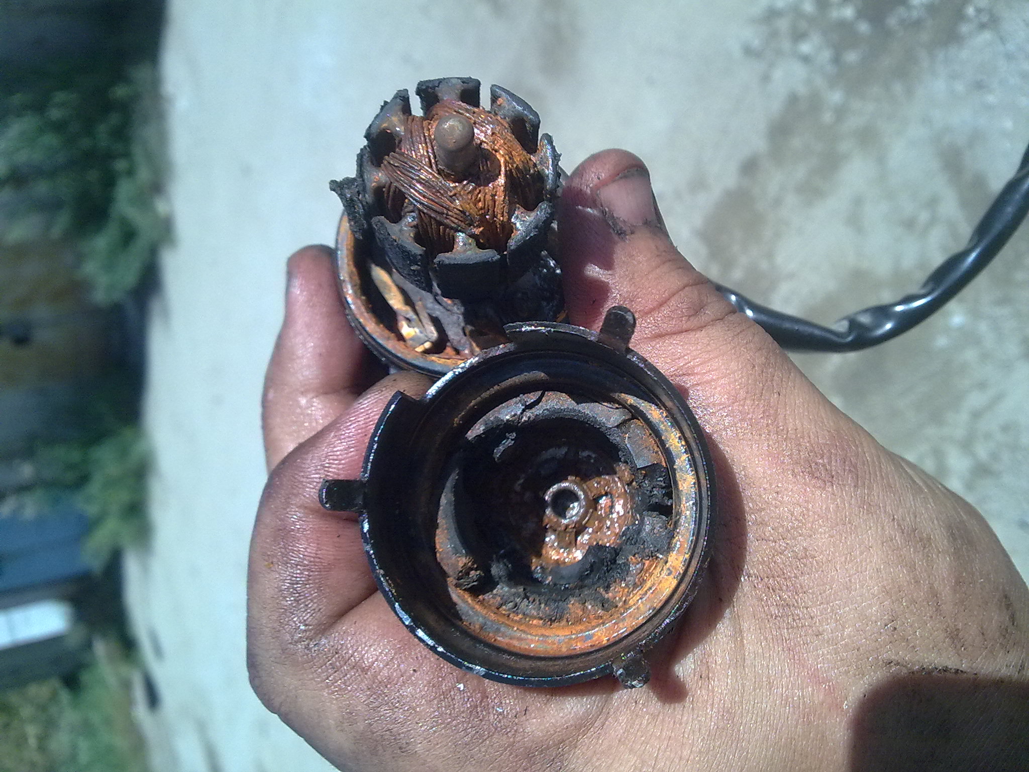

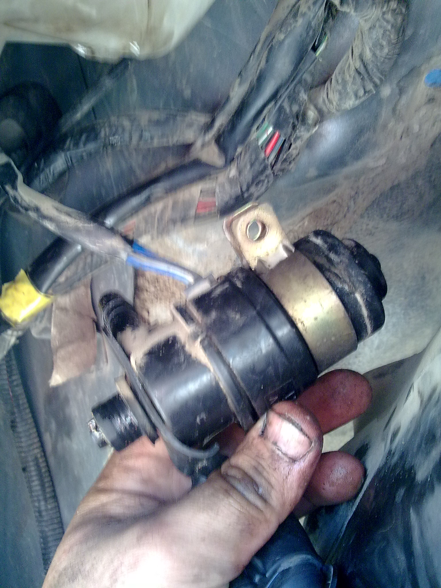

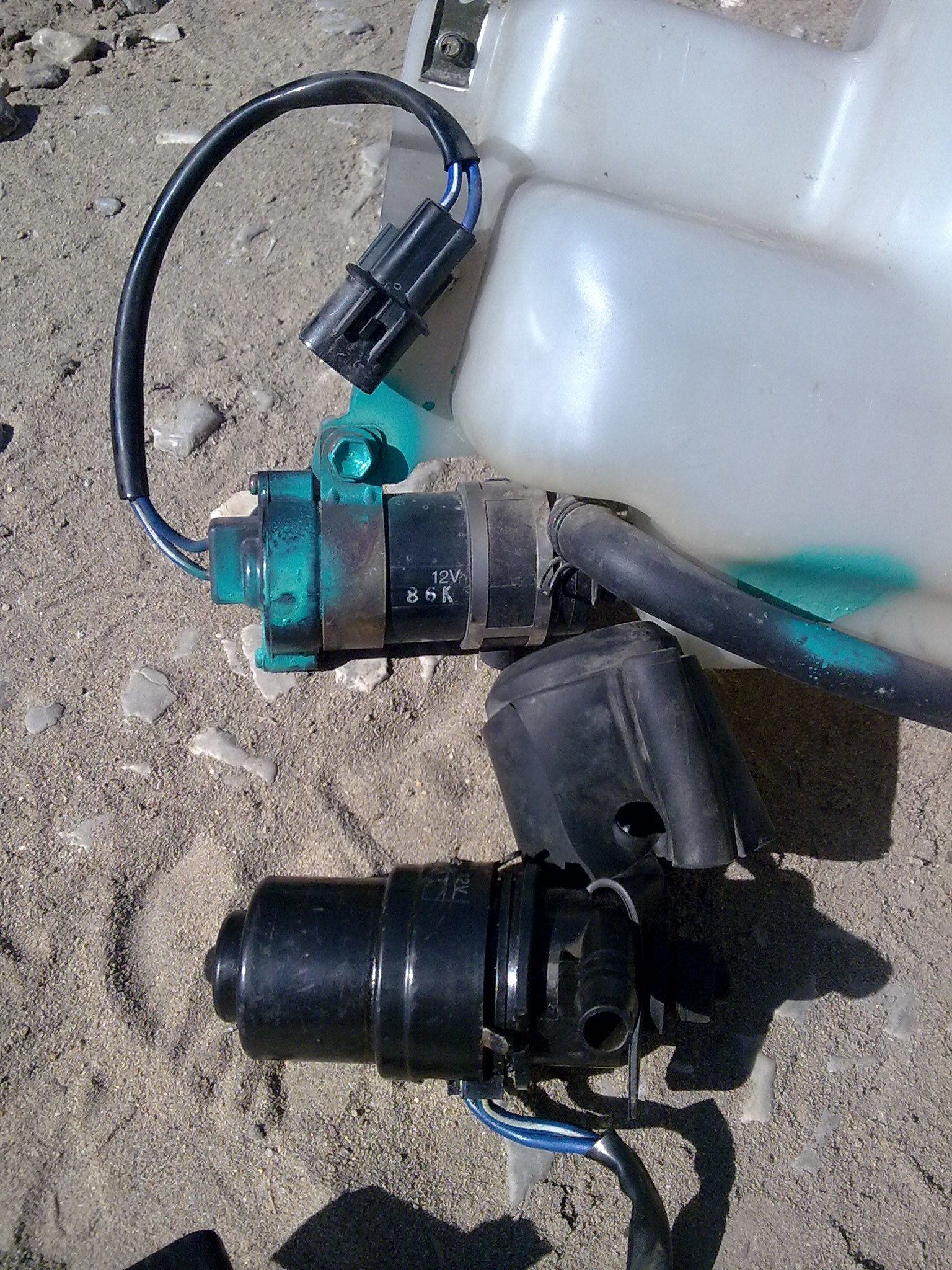

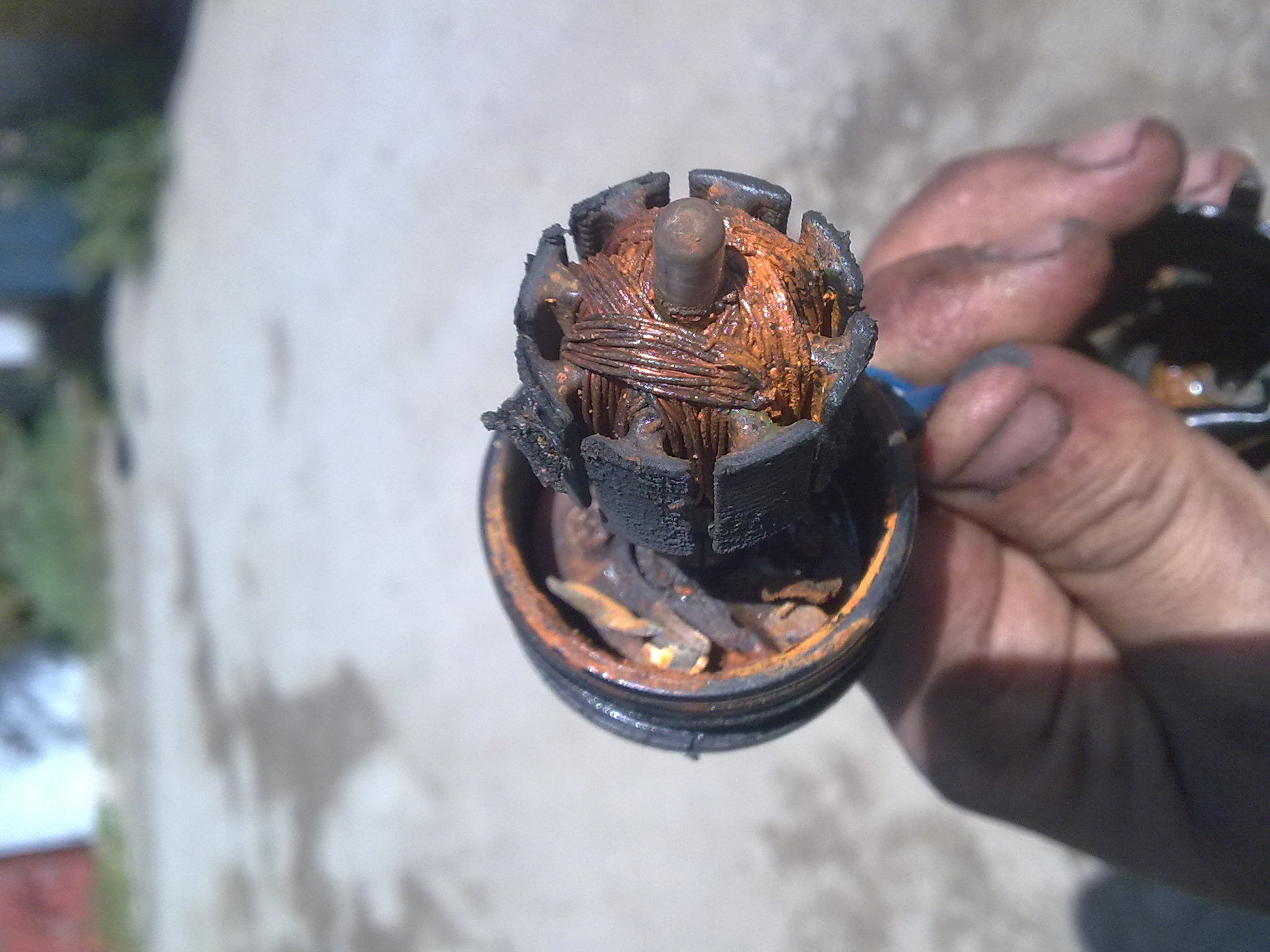

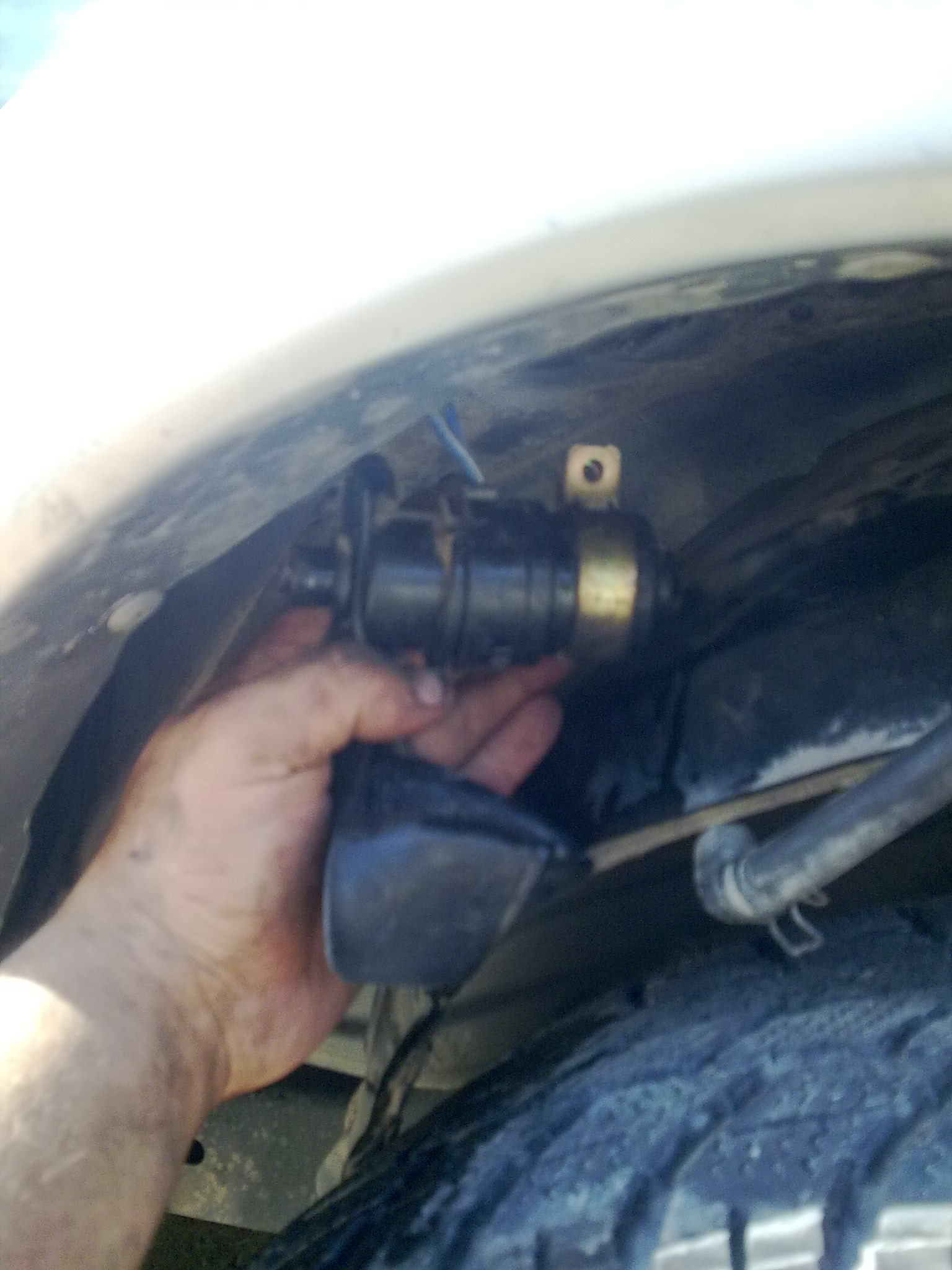

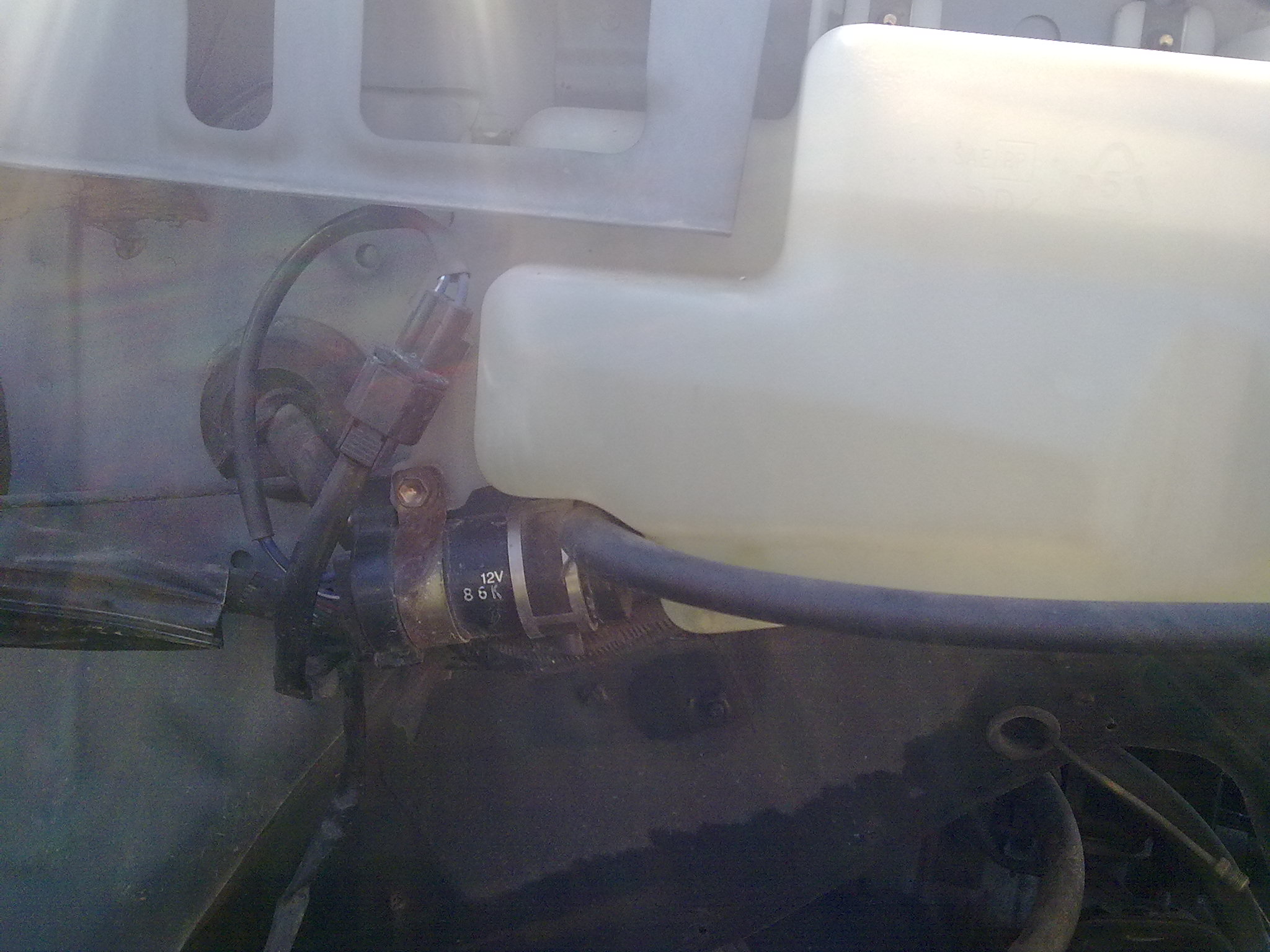

Решил добраться и я до своего моторчика омывателя фар...Диагноз-заржавел как и у sanek-0302.Залипла щетка.Купил на авторазборе за 1000р вместе с бочком ,увы отдельно не продается.Моторчик от пыжа 1998 года с виду другой но посадочное место и фишка одной конторы.В качестве компенсации потребовал козырек от дополнительных приборов для переделки под монитор-просьба была удолетворена ::-): .Подумал инсталировать это хозяйство в пространство под капотом дабы не лазить под крыло,но нехватка времени и подходящий к концу финал мероприятия сделали свое дело:просто заменил мотор ::-D: .Маленький фотоотчет:

а как моторчик разбираеться.. у меня родной заклинил,снял с него турбинку.. а как до электрики докопаться.. за вал дергал.. глухо.

там лепестки разогнуть надо.

::-D: разогнул.. как вал из корпуса вытащить?

Во! С этим у меня тоже засада случилась, там видать ротор к статору прикипел намертво, в итоге выкинул на хрен после танцев с тисками и прочими горелками, купил от бмв, не особо радует, родной качает круче ( не у меня, просто видел)..

Сегодня у кореша на эскудике 96 года разобрали моторчик,таже история.Кстати разбирать одно удовольствие:бачок навесной за пять минут все скинули,у него омыватели фар,стекол все в одном бачке находятся.Моторчик и помпа один в один как у паджерика,кому на заметку на авторазборе если покупать
