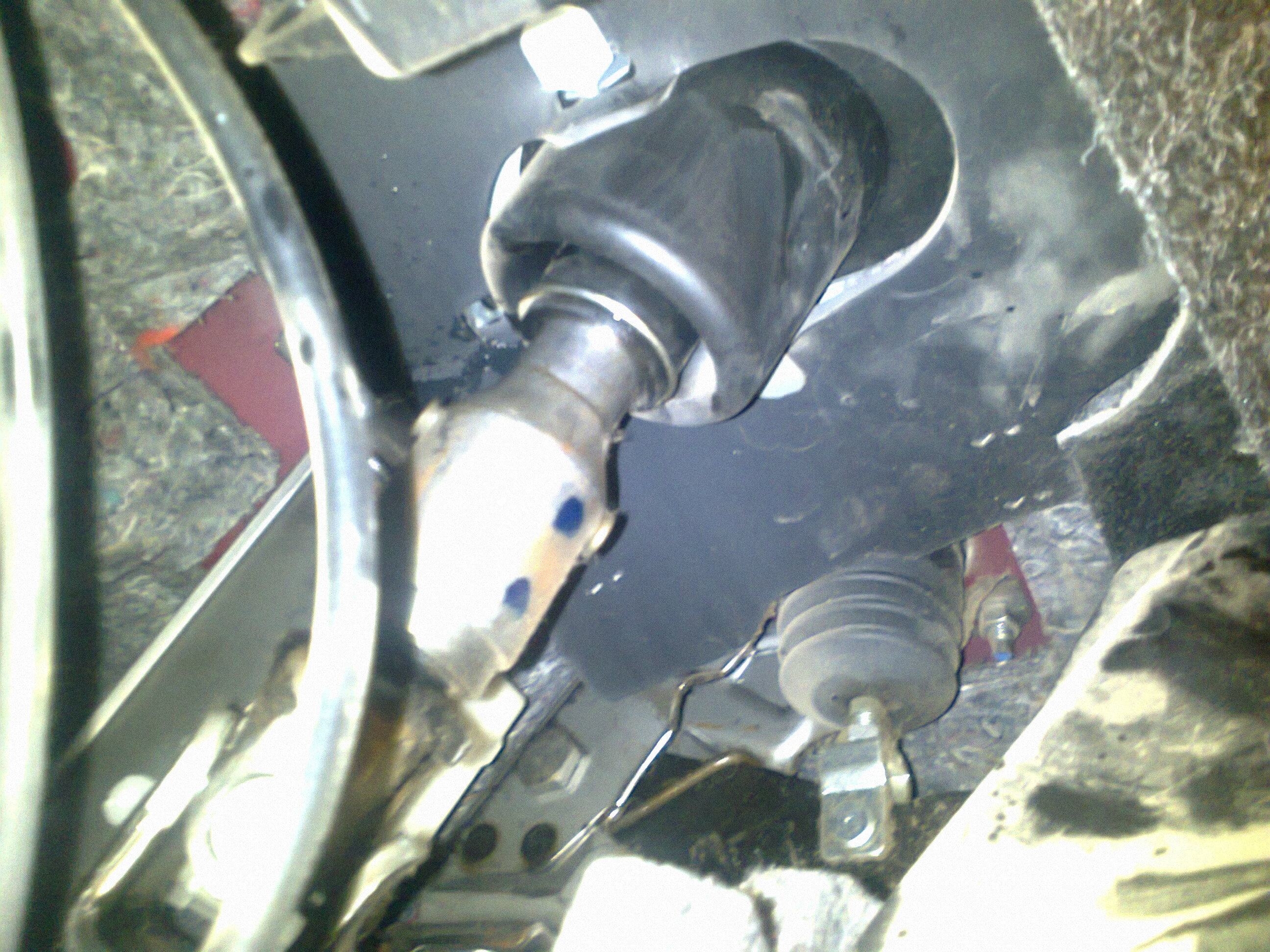

Тоже заскрипело в рулевой колонке,снял кожух,ни чего именно у руля не скрипит,звук передается снизу по валу и кажется что скрипит вверху,и именно как тут писали если руль опустить звук пропадает,пока забил.
Дедон69
Сообщения: 2312
Двигатель:: 4М41
Мой автомобиль(и):: Паджеро 4
Поблагодарили: 60 раз
Re: Заскрипел руль при поворотах. Что это может быть?
Сообщение Дедон69 »
Скрип достал.Снял ,точнее две клипсы снял потом отогнул щиток рулевого вала,смазал тем что под руку попалось.Попалась смазка для мото цепей. ТИШИНА,даже непривычно.
