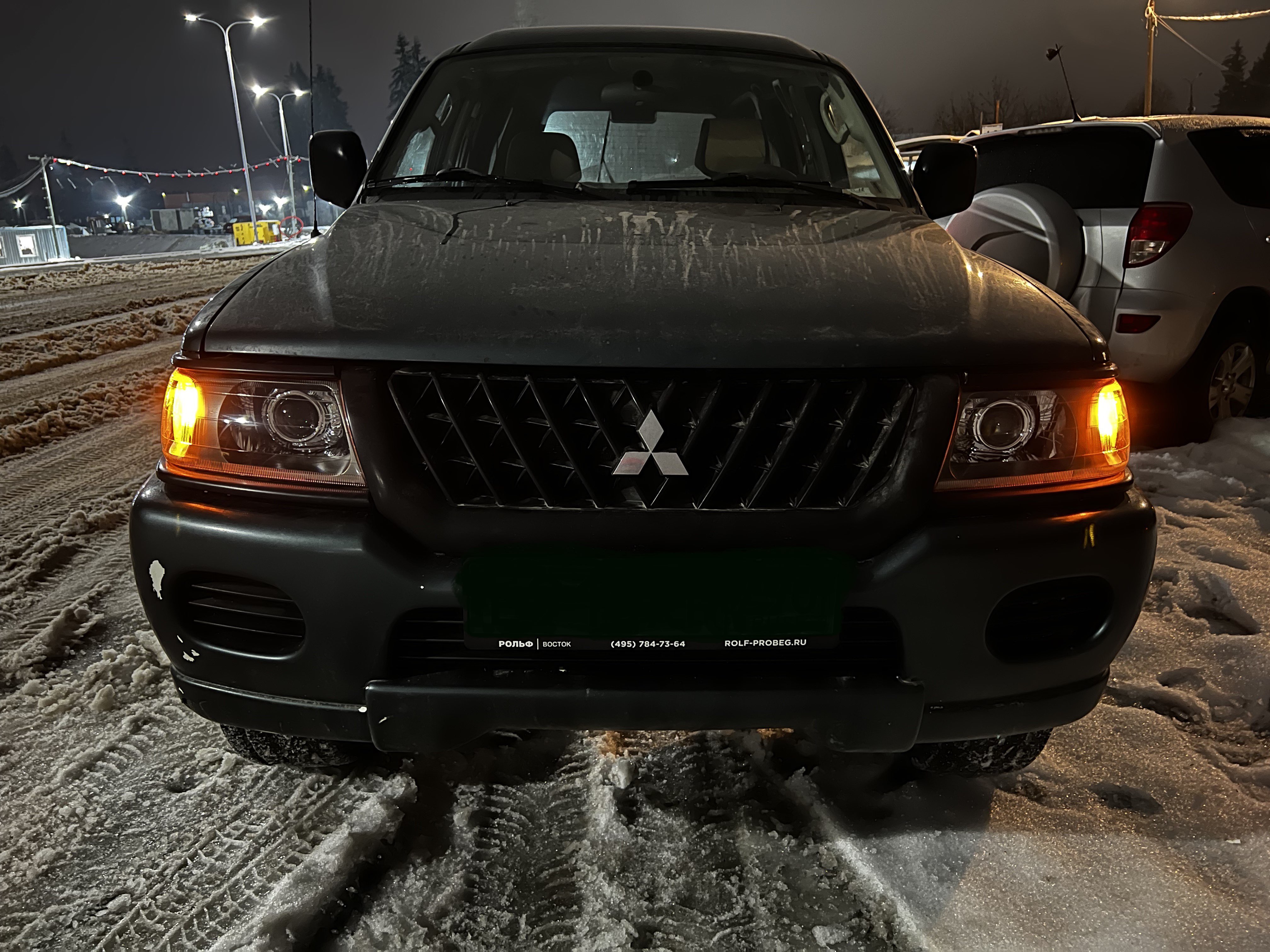

Fly_ писал(а): Подскажите, пожалуйста, есть ли ветка по изменению головного света на ММС?
В поиске не нашёл
Заранее благодарю
В итоге поставил би-лед

Fly_ писал(а): В итоге поставил би-лед
Поздравляю с хорошим светом! :*YES*: :*THUMBS UP*:
И тем не менее, сообщу общеизвестное - ты теперь вне Закона! :)
P. S. Ром, у мну даж бигалоген в запасе в гараже теперь
лежит... ::'(:

Chumahod писал(а): Поздравляю с хорошим светом!
Благодарю!
Про статус понимаю, в зоне риска для общения с сотрудниками ГАИ))
