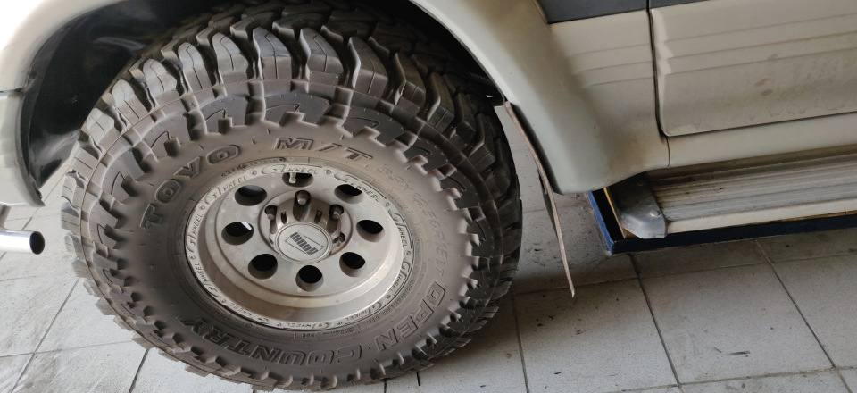

aassaa писал(а): 04 июн 2019, 07:16 как впереди сделал?
никак :))). Это проблема. Прикрутил на саморез к переднему щиту под фарами головного света.

мах578 писал(а): 03 июн 2019, 20:12 а на рестайла кто нибудь ставил?
Я ставил на рестайлового коротыша https://www.drive2.ru/l/533915425818280260/ в итоге поставил только задние

Dartex писал(а): на рестайл есть такие
не, нету. Но если есть фен, ножницы, холодная вода, саморезы и терпение, то это не проблема.

aassaa писал(а): Проблемой будет то, что крылья под саморезы сверлить надо. Как бы они потом ржаветь не начали
в какой-то момент сгниёт вся машина. Мы можем лишь отсрочить, снизив скорость процесса. Если боитесь, мажьте саморезы тектилом перед монтажом и меняйте их раз в один- два года. Саморезы оцинкованные, цинк работает как протектор. Но даже имея молюсенькие дырочки в боковине крыла можно пересверлиться и вновь закрепить локер. Имея сквозные дыры локером уже не поможешь.

А что за диски? Размер?
Колпачки хорошо держатся?
