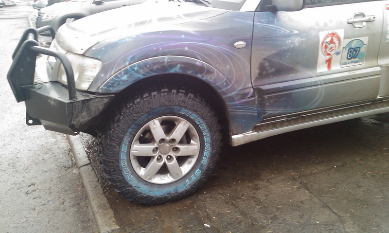

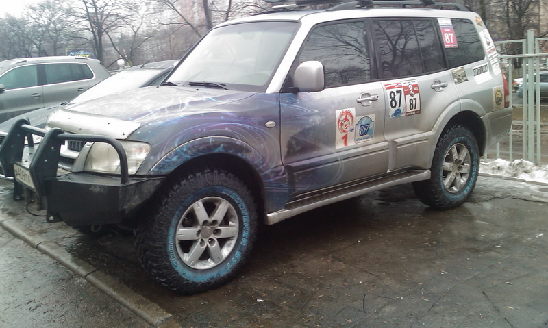

Поставил сегодня Cooper Discoverer STT 285/70 R17 на родные диски шириной 7.5". При вывернутом до упора руле что-то цепляет, такое ощущение, что с внутренней стороны шины. Завтра будем посмотреть повнимательней

Re: Подведем черту. Размер резины на Pajero III.
Похоже что цепляет за край шерифовской защиты, придется дорабатывать кувалдой
Оказалось, что защита не при чем, хотя ее тоже подогнул. Цепляло за другую фигню, не знаю как называетсяwildfisher писал(а):Похоже что цепляет за край шерифовской защиты, придется дорабатывать кувалдой
Ее тоже "доработали" кувалдой добрые парни в Автофоре и теперь только иногда нежно "чиркает", без страшных звуков.
